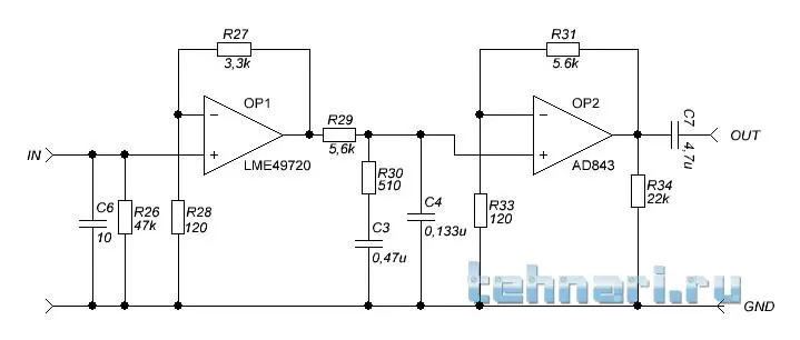

Подскажите рабочая это схема?ОУ LME49720 и AD843 будут работать в данной схеме?Может будут дополнения по номиналам схемы или в разводке ПП.Заранее спасибо.

Поправил схему

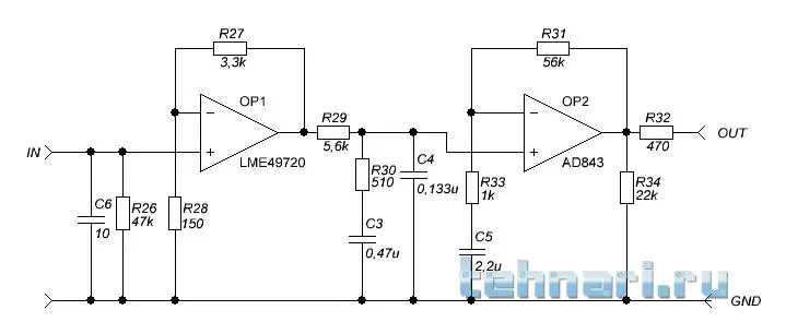

Какая из схем будет лучше?
По мотивам схемы Бокарева? Зачем в схеме R34 и С7? Ну С7 отсекает постоянку, ну и вносит свою лепту в звук. Постоянку можно убрать подкорректировав выход ОУ. Есть эти решения как для -IN так и для +IN входов.
А я уверен,что вводить коррекцию по входу реально лишь при наличии опыта и хорошей инструментальной базы. Иначе дров наломают.
Наломать дров - это не ставить корректирующую емкость. Без этой емкости мы не получим требуемую АЧХ. Измеряй емкость кабеля, отнимай эту величину от рекомендованного производителем значения корректирующей емкости, вот и всё. Об этом и Сухов говорит.

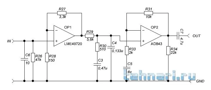

Вот собрал фонокоректор,все как на схема,и еще MC усилитель,схема в журнале Радио 2014 №10.Звучит отлично!
