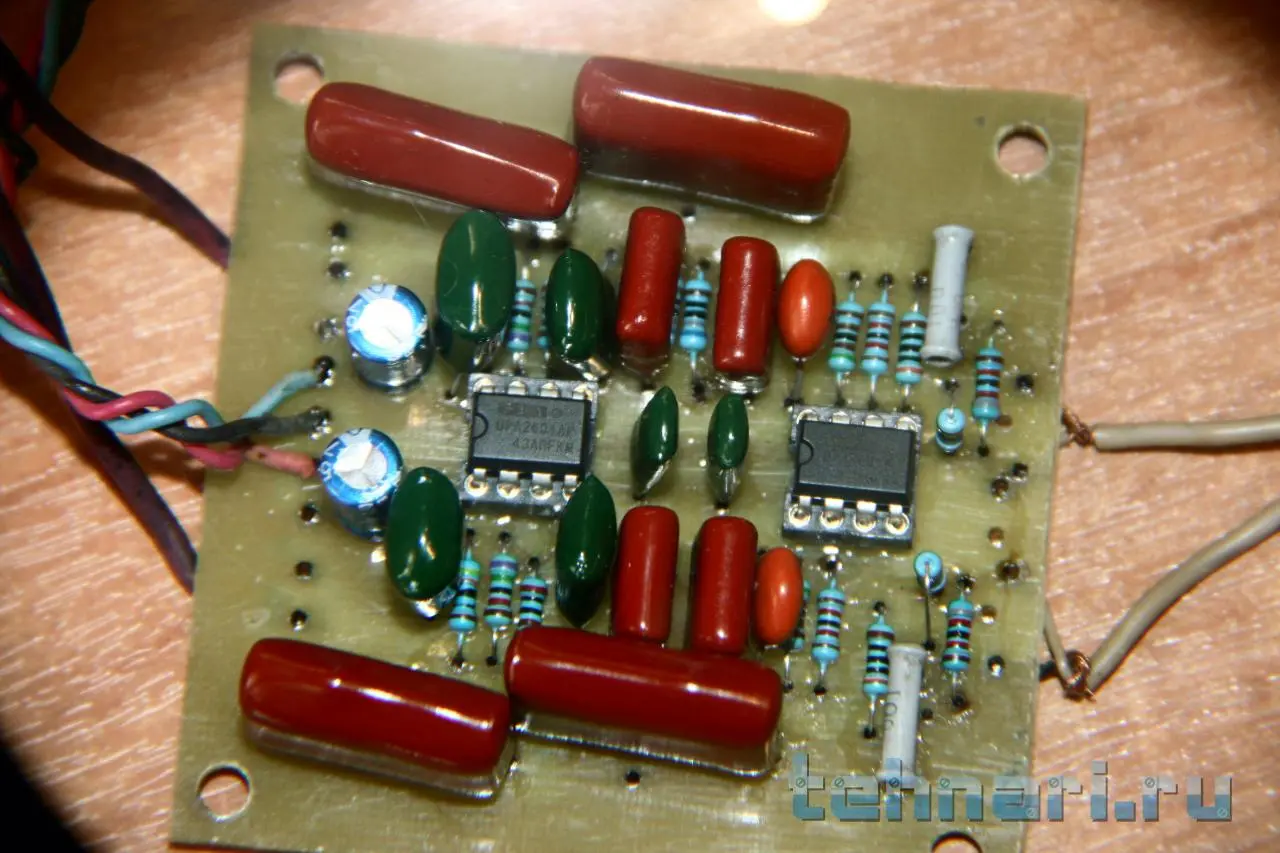

Что-то я увлекся фонокорами . Домучил ФК Бокарева . Первый вариант с изменениями Васильева на двухстороннем текстолите , второй более родной от Бокарева . Оба запустились сразу , " без пыли и шуму " . ОУ пользовал OPA2132 c Али , NE5532 с ЧИпДип и OPA2604 опять же с Али . Пробовал в разных сочетаниях , неделю отслушивал . Самый неприятный звук , по-моему , выдала рекомендованная парочка 2132 - 5532 . Больше всего портила звук 5532 с ЧипДип - звучание какое-то с металлическим окрасом . Остановился на паре 2604 ,звук мягкий детальный .
https://aliexpress.ru/item/32459402524.html?spm=a2g0s.9042311.0.0.3da233edsyxkzV
Цена просто смех , но ни разу не реклама !
Во втором варианте применил входную цепь ( 82 к , 22 Ом и 100 пик ) отсюда -
Блок питания по-Бокареву , от дной обмотки 18 В , только со стабилитронами КС 515 . Получилось на выходе 14.5 и 14.7 В .
Напряжение на выходе ФК по 0.00 В , сам удивился ! С 2132 и 5532 было по + 1.1 мВ .

Чудак, какой картридж у тебя на вертушке стоит?
Скорее всего это подделка
Вряд ли. В Чипе более - менее нормальные детальки. Китай, конечно же, но не подвальный.
А вот это уже очень смело! В Чипе 2604 стоит 360 руб штучка, а ты 5 у Аликов взял за 124 руб. Похоже на добрую сказку. Я после последних ОРА 134 РА завязал у Аликов активные элементы покупать. Себе дороже! Я думаю, что под личиной 2604, распостранители коронавируса , продали тебе в лучшем случае 072. Это в лучшем случае. Но это не худший вариант подделки. :(
Я спорить не буду , но то что эта подделка играет получше той подделки - это точно . Кста , по ссылке там уже более другая МС . И я заказывал их еще до коронаровируса , к конце прошлого года . Обозначение ( на фото плохо видно ) две буквы ВВ в прямоугольнике , рядом в кружке вроде буква R , внизу 43AGFKM . И ценник был 194 р / 5шт .
Чудак, на МС два ключа? Такое впечатление что пустили вначале партию оригинала, а потом фейк.
Чудак, твои ора2604 как к магниту относятся? Притягиваются?
Эти магнитятся . 5534 ( из чипдип) и 2132 тоже магнитятся как и советские ОУ 574уд2 в таком же корпусе . 5532 не магнитятся .
Только о чем это говорит ?
Да ни о чём это не говорит. Разные производители делают по разному. У меня партия 7294 тоже не магнитились! А выглядели то как ! Просто заглядение. Но зато как весело взрывались, при подаче напряжения!!!!
Чудак, какая индуктивность Ortofon 510 MK II ? В Инете не нашел. Может в паспорте прописана.
