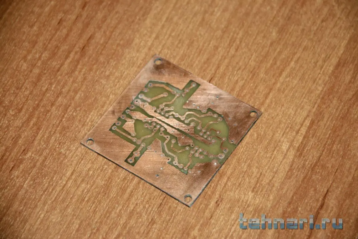

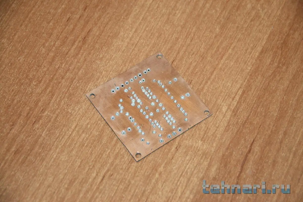

Т.е. соединить все же с массой платы в точке земли по питанию ? В воздухе не оставлять же .
да. но больше ничего не присоединять к верхнему слою. хотя сами по месту увидите

это на выходной стороне, прощелкал землю не дорисовал когда печатку травил
а на входе тоже перемычка это вход правого канала или левого
