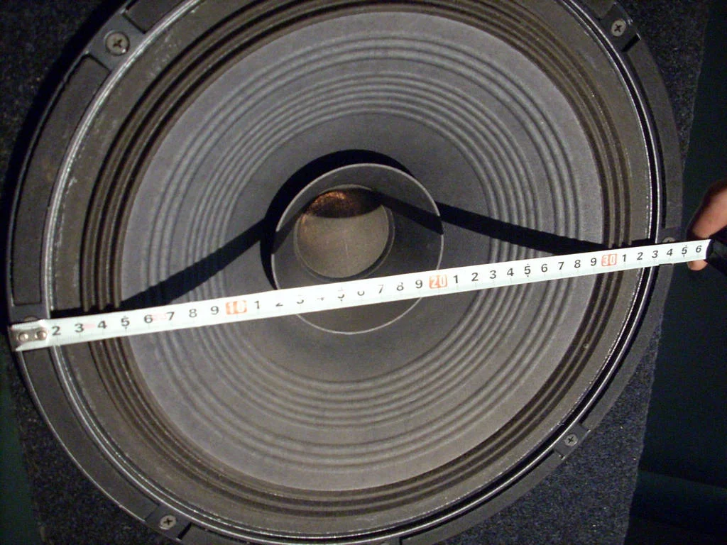

подскажите пожалуйста схему для сабвуфера. есть динамик на 400 Ватт. м нужно чтобы он подключался к компьютеру.
динамик 12''
Подсказываю. Усилитель Холтона, например.
Или Ланзар.
А знаний и уменья хватит такое сделать ?
Схему и всю информацию можно посмотреть с помощью любого поисковика.
класс D например
аудиосила конструкции кабинетов (если влом считать корпус, проги конечно тоже есть по расчетам). Название дина какое? 400w на пике или номинал 400? (10секунд 400w выдаст?) сопротивление дина какое? Можно собирать Холтон, Ланзар, Мосфет (4 пары выходников), стонколд можно умощнить до 400w,.... вариантов масса. Питать чем думаешь? (себ я импульсник делал для Мосфета на 200w), ФНЧ на чем собирать думаушь? Фанера (дсп) для корпуса есть? (+ 20мм синтепон для демпферирования?) корпус снаружи как оформлять будешь? (карпет, шпон, покраска,) сетка защитная для дина, ножки резиновые (или конус метал) для корпуса. Еачинка в сабе или отдельным блоком.... Вопросов еще не решенных- куча...
400w максимум... 4 Ом... и фанера и дсп есть... питание от сети... всё в одной коробке будет... вот динамик...
    43.1 KB · Просмотры: 408
Это автомобильный широкополосный динамик,а именно 4хполосная коаксильная акустика.Для сабвуфера нужен динамик НЧ.
400w из него не выжмешь-200w и то с натягом большим. Собирай любой из предложеных. Я на саб мосфет собирал версия 2.0
Не будет конечно.
Коаксиалы к широкополосным динамикам не относятся. Коаксиал - это несколько динамических головок, каждая играет свою полосу. А ШП один напрягается во всем звуковом диапазоне, см. фото внизу.
И откуда там 12"? Обычный овал 6х9.
12" это вот, для наглядности
Сабвуфер из этих коаксиалов не выйдет. Этот факт надо понять и принять. Для сабвуфера нужен другой динамик.
Не будет конечно.
ну конечно если захотеть, то можно попробовать сделать "четверку резвых" оставив толко нч сигнал. Но гемороя с расчетом корпуса будет ой-ой сколько... Я в своей жизни собрал сабик на 10гд-34, звучание превзошло ожидания!!! Если есть время и желание, то может и получиться что, но мощи такой (400w) никак- 4дина в одной плоскости в трех угольной призме- как вариант. На каробке есть параметры Тиля-Смола?
Ну почем же, нч играть он будет, не как чистый басовик правда но все же герц от 50 вытянет. Корпус ЗЯ ему литров 12-15 и хватит, усилитель - тда 2030а мостом.
