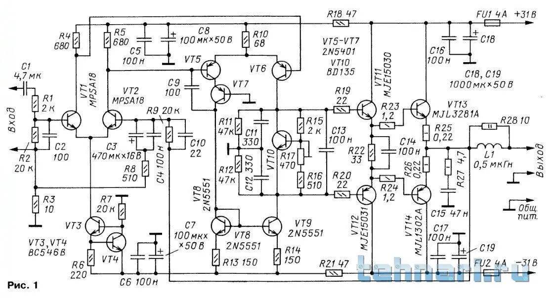

Вот наткнулся на схему.. без описания и характеристик..
может кто встречал? Что можно о ней сказать?

Схема симметричного усилителя именуемого в народе Ланзар. Но упрощена в ущерб качеству. Выигрыша по деталям мизер, а качество реально страдает. Если хочется эту схему, обычный Ланзар собери.
спасибо за ответы. про сайт на схеме даже не сообразил))
всего на 2 транзистора больше.
Ну да. Ставим всего по одному транзистору в УН, и получаем совсем другое дело! Кстати, и всеми любимый Ланзар страдает отсутствием этих дополнительных транзисторов в УН. Как их там не хватает.....

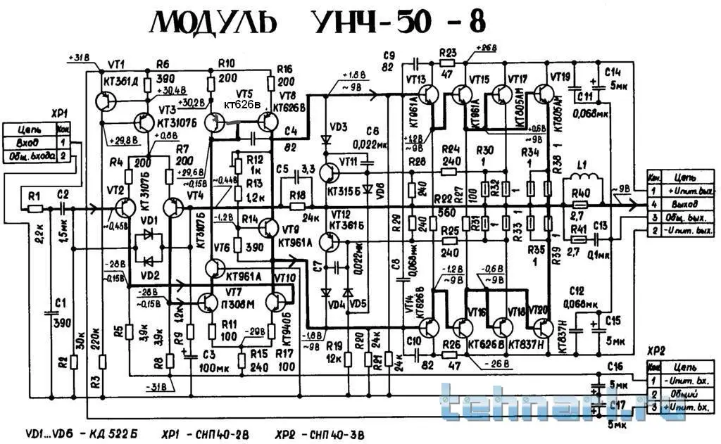

есть такая схемка, где видел и где взял уже не помню. Вроде как похожа на унч 50-8 но не совсем.
чем-то она мне нравится, а вот чем не понимаю.
Может есть у кого возможность и время эту схемку в мультисиме или в другой проге проге покрутить?

поторопился с вопросом. распечал эту и унч 50-8 . Одно и тоже. Только убрана защита, и изменены номиналы резисторов в ДК и УН
Но всё равно интересно очень посмотреть её возможности в программе.

Странно.. я вот разницы почти не вижу.
Да, в принципе, ничего странного и нет. Все транзисторные усилители похожи друг на друга . В каждом есть резисторы , конденсаторы, транзисторы конечно же присутствуют, а в некоторых есть даже диоды ! :))
Схема зеркальная, получается. У симы дифкаскад на обратных транзисторах, у УНЧ-50-8 на прямых, и соответственно всё остальное. Но ещё разница в выходном каскаде - двойка у симы против тройки у радиотехники, и эмиттеры драйверов не подключены к нагрузке у симы. А ещё токовая защита присутствует в УНЧ-50-8
Где там в симе обратные транзисторы? Все как в оригинале, только модельки буржуйские и защиты нету.
В схемах УНЧ-50-8 и Symasym 5 сравните структуру транзисторов первого и второго дифкаскадов
