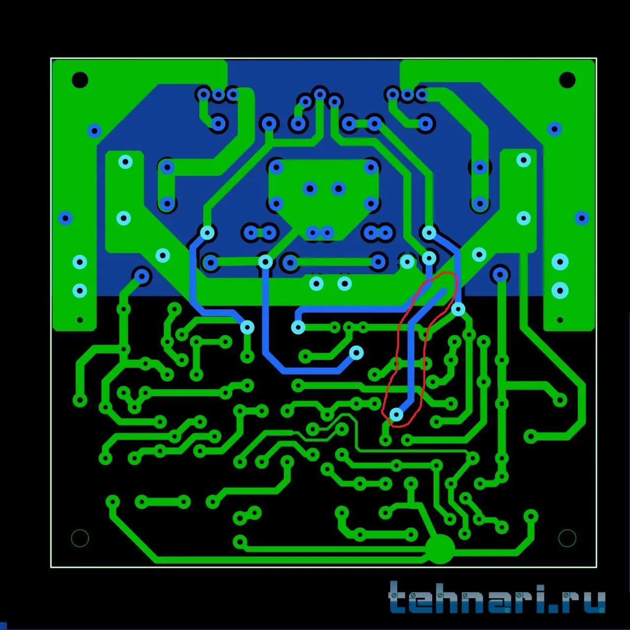

Буду делать VX-80. Платку отрисовал, можно было и не рисовать, есть уже проверенные но когда сам помучаешься с ПП, лучше понимаешь что куда и чё по чём.. Это я про себя)).
Жду транзисторы и электролиты. Как придут, подправлю макросы под электролиты и хочу отправить на заводское исполнение ПП.
Пока вот так.

Если отправлять на завод, то имеет смысл сделать полноценную двухсторонку и оптимизировать трассу. А то толку нет, топтание на месте и еще и перемычки.

Вот это точно, упустил, если на завод то можно перемычки то убрать.
Получается вместо перемычек по верху пускаем дорожки, но отверстия всё равно останутся метализированными, чтоб соеденить нижний слой с верхним.
Я не разу не делал ПП под завод, да и ещё двух сторонки. Если не трудно уточните, подскажите, что мне надо подправить или переделать.

убрал перемычки.Ушли на верхний слой
Что ещё можно пошлифовать?
Подрихтовать сьем ОС, силовую землю сделать верхним полигоном и накрыть часть платы.
Сигнальную землю скучковать и взять ее с точки ввода силовой земли на плату.
В общем, есть что доработать.
не получается залить верхний слой частично, заливается вся а мне надо половина.

Снизу, там же где заливка, есть значок "прорезать полигон в металлизации", нужно воспользоваться им

Сигнальную землю собрать как можно компактней, но полигончиком, а не линиями тонкими. Основная задача- сделать для земли минимальный импеданс.
Обрати внимание на выделенное!
Длинные "сопли" на электролитах С3 (внизу слева) укоротить бы.
Да и полигон силовой земли можно, на мой взгляд, значительно увеличить.
