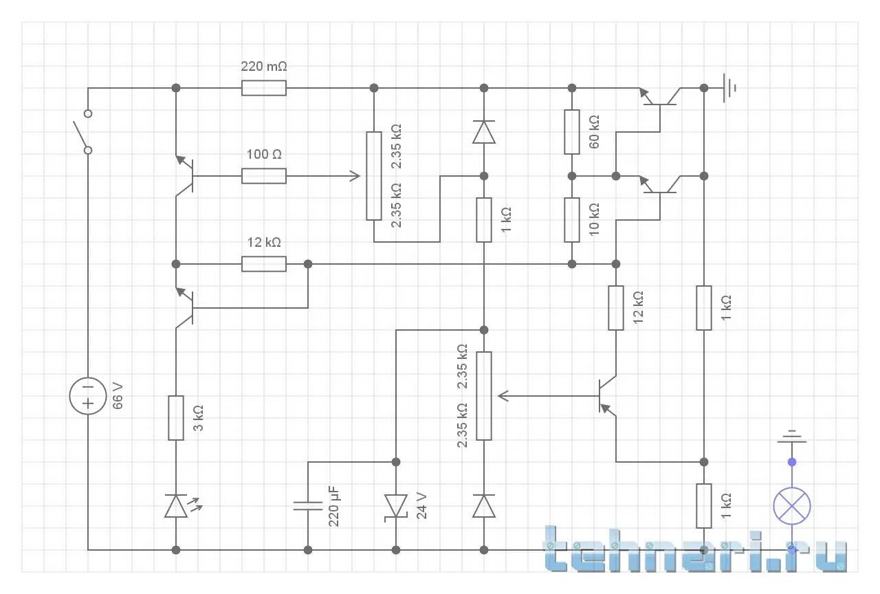

Схема зарядки 44V для батареи аккумуляторов.

Специально для лентяев выкладываю схему, адаптированную под входное напряжение 66 В:
Использовать составной транзистор КТ827А.

Перечситать схему под нужное напряжение питание - самое простое дело. При этом всего лишь нужно учитывать рабочие напряжения и мощности каждого компонента схемы. Всё в рамках з-на Ома.
Пишите тогда , какие детали у Вас есть...
Это в корне неправильный подход! Нужно не схему подбирать под имеющиеся детали, а детали приобретать под выбранную схему!
В моей схеме в качестве мощных ключей можно использовать КТ819ГМ, в качестве остальных транзисторов - любые маломощные с максимальным напряжением ЭК 100 В., например, КТ503. Диоды любые кремниевые маломощные. Мощности резисторов сами сможете рассчитать?

Сегодня утром спаял БП +45В на двух транзисторах с регулятором по схеме которую сам нашел в интернете.
При подключенной батареи. Вых. трнс. ~ 50В . Вых БП + 43.4 В. Ток 1.5А. Через 20 сек. . Транзистор КТ 818ГМ разогрелся до пипец. И сгорел 1.5А предохранитель .
Заменил предохранитель. Поставил ток 0,45А. Напряжение 42.2 В. Транзистор КТ 818ГМ греется на уровне ~80*С.- поставлю на серьезный радиатор и попробую зарядить батарею когда сядет до 34в.

дело в том что на регулирующем транзисторе рассеивается большая мощность, которая равна
(Uвх - Uвых) х Iзар.
напряжение трансформатора нужно подобрать такое, чтобы рассеиваемая на транзисторе мощность была в разумных пределах, или ставить
и плюс принудительное охлаждение делать

А зря. Как уже было сказано, выделяемая на регулирующих транзисторах мощность будет равна P = (Uвхода - Uвыхода) * Iзарядки. Физику не обманешь! При этом нужно учитывать амплитудное значение переменного напряжения, которое будет при холостом ходе, и действующее его значение, возникающее при номинальном токе нагрузки. Поэтому без стабилизатора тока и напряжения ну никак не обойтись.

В собранной мною зарядке нет защиты и рег. тока. Зарядка будет в ручном режиме с постепенным поднятием напряжения по мере заряда.
99% что будет тоже самое, дело не в схеме в данном случае.
В собранной мною зарядке нет защиты и рег. тока. Зарядка будет в ручном режиме с постепенным поднятием напряжения по мере заряда. Пойдет на первое время.
На данном этапе - лучший вариант - зарядное предложенное Николаем.
