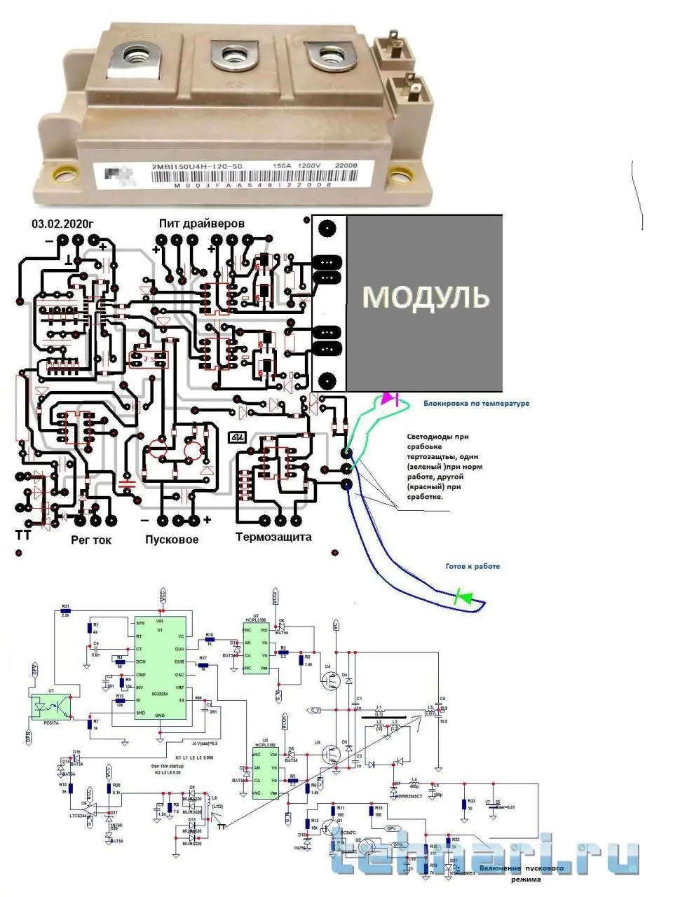

Вот, кстати, монтажка. Только повторитель сделал на транзисторе, иначе драйвер затвор 17нан не тянет (в модели другая емкость затвора, но остальное один в один), остальное - точно по модели. Ну терморегулировка , ее нет в модели, она отработана вдоль и поперек. (будет 3 датчика, восстанавливающих терморезистора на 70оС последовательно, диоды, ключи и трансформатор, или дроссель, что больше будет греться, возможно 4 датчика )
Я о чем: симулятор, это инструмент, я сейчас уже с монтажной настоечной платой не вожусь, все на симуляторе. Точность высока, практически один в один идет.
Я только КМОП логику использую, даю питание 15в. то не реагирует на помеху. Одно дело напряжение сигнала 4в, другое- 15В.
