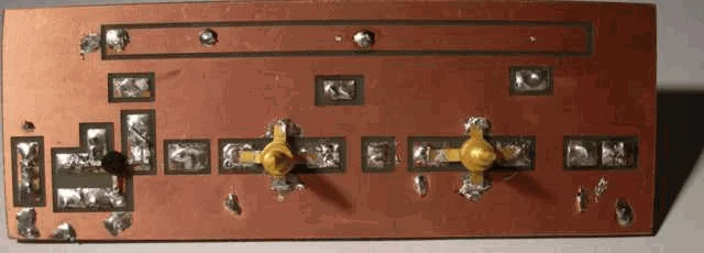

сразу предупреждаю что штука мощная глушит всё в радиусе 2х этажей, в виду своей мощности, попадает под статью
Вариант использования:
T1 BFR91A
T2 2Т610А без радиатора
T3 КТ913Б на радиаторе
Данные катушек:
L1 2W 0.4 D4
L2, L5 14W0.3 на клольце 10х6х4.5 М1500нн
L3 5W0.4 D4
L4 2W 1.0 D8
L6 3W 0.4 D4
L7 0.5W 0.7 D4
L8 27W 0.3 D5 (11mm)
L9 4W 0.4 STEP0.5 D4
L10 1W 1.0 D5
L11 17W 0.3 D5 (6mm)
C7,C8 “CD” 2kB 0.022mf или любые которые выдержат мощность.
Обычную керамику лучше не ставить.
Плата 1.5мм 2-х сторонняя обратная сторона подключена к массе около С5.
R6 100 Ом
Rx *18 Ом
*включить между L8 и +питания
Внимание! Указаны МИНИМАЛЬНЫЕ безопасные значения Rx, лучше их не уменьшать. Я спалил свой единственный КТ913 когда попытался поднять ток коллектора до0.9А
Результаты тестов :
Напряжение питания U=14.4V
I=0.7A
Напряжение ВЧ (Urf) на 50 Ом нагрузке = 12в.
При ОТКЛЮЧЕННОЙ антене (выход нагружен 50 Ом , питание через ВЧ фильтр) в радиусе 5-7м радио FM шипит во всем диапазоне, ТВ с комнатной антеной, направленной в противоположную сторону еле-еле ловит 3 ДМВ канала, LPD радиостанция открывает шумодав. При подключении куска провода 1м в радиусе 15-25м (дальше не проверял) FM радио и МВ полностью глушит, 2 ДМВ канала (самые живучие) принимаются на внешнюю антену 1 этажом выше с сильными помехами.
Другие транзисторы:
КТ920В Rx 11Ом I=0.9A Urf=14.5V
Убийца радиостанций! FM глушит по всему дому, тоже самое с МВ. Однако многие ДМВ каналы достаточно прилично принимаются на внешнюю антену.Основная мощность где то до 200-300 МГц
2Т911А Rx 18Ом I=0.4A Urf=8.5V
Похоже на КТ913, но меньше помех на ДМВ.
КТ939А Rx 27Ом I=0.3A Urf=10V
Шумит довольно плотно, но надежд не оправдал .При включении скакала мощьность, на 50 ом транзистор работал хорошо, НО когда была подключена антена шум почти пропал!
Скорее всего нужно просчитывать цепи согласования специально под него либо просто попался бракованный экземпляр либо я его подпалил как КТ913 т.к. изначально выставил ток колектора около 0.4А а это как потом оказалось его предел!
Подходят по параметрам, но не были протестированы в связи с отсутствием транзисторы:
КТ919, КТ925, КТ962, КТ916 и т.д.
Выводы:
Всем известная схема на 4-х КТ939 отдыхает т.к. данная конструкция стоит дешевле, мощность выше, возможность согласования с антенной дает несравненно больший КПД.
материал взят со стороннего форума
