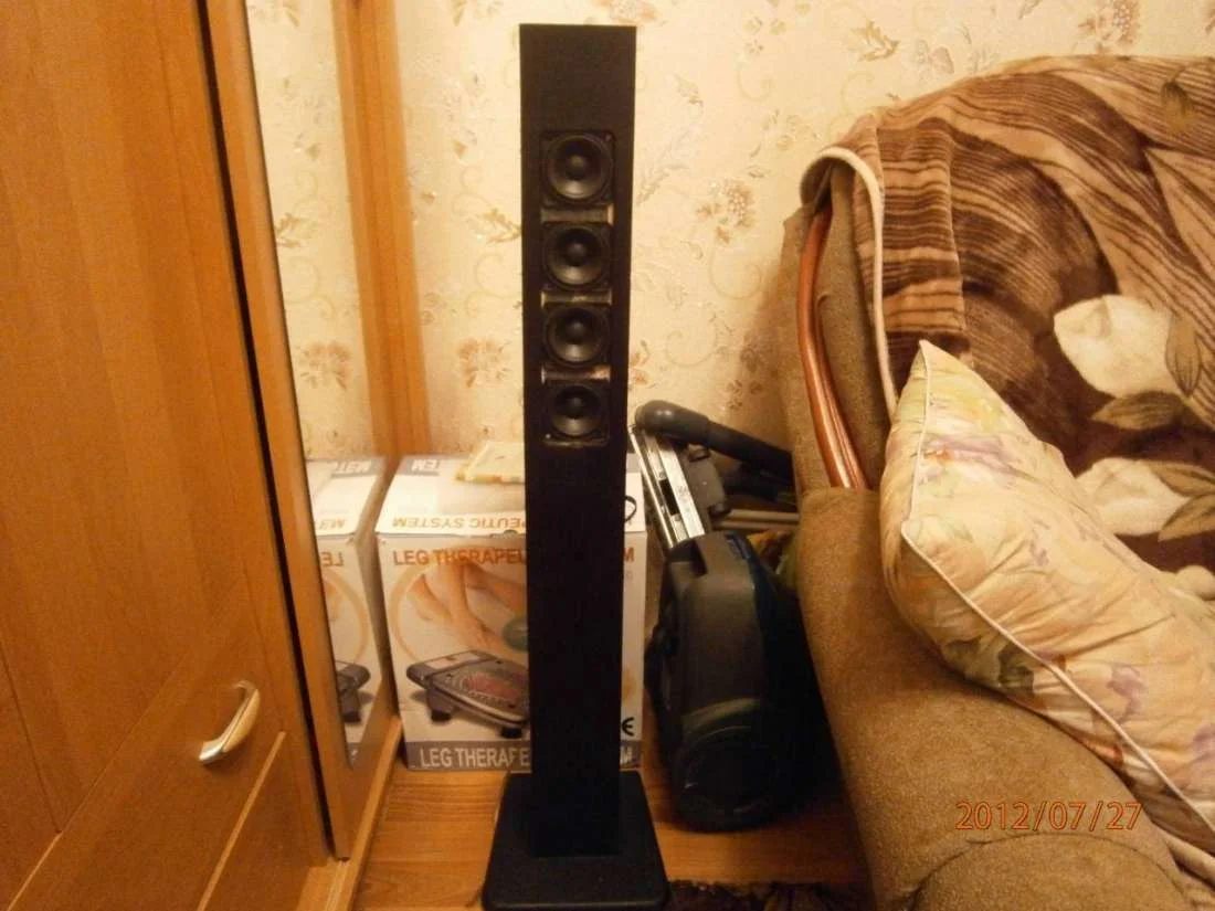

И так вот мое мнение по созданию своих АС.
1.Определитса с материалом,АС (ДСП,Фанера,ОСБ)-материалы довольно сложные в обработке,и требуют дополнительной обработки,ламинат,шпон,плотный грунт.
Дерево,мое мнение приятно работать,лехко декорируетса путем естественного цвета,лак,морилка,(ну вообшем понятно-)но хорошее дерево тяжко на глаз определить.
2.Как минимум иметь хорошо оборудованое место для проведения работ.
Ибо как показывает опыт,на весу либо на кухне,или на худой конец в комнате,толковые АС не собрать,конешно если вы не гений столярного дела,и у вас золотые руки -))) это мое мнение.
Вот примерно что можно отжать за два дня имея под ругой,лобзик,и ручной фрезер.С моей стороны работа конечно не фонтан,но меня пока-что устраивают.Как средние и высокие.

Вот примерно что можно отжать за два дня имея под ругой,лобзик,и ручной фрезер.С моей стороны работа конечно не фонтан,но меня пока-что устраивают.Как средние и высокие. Миниатюры p7270035.jpg
не плохо так то
