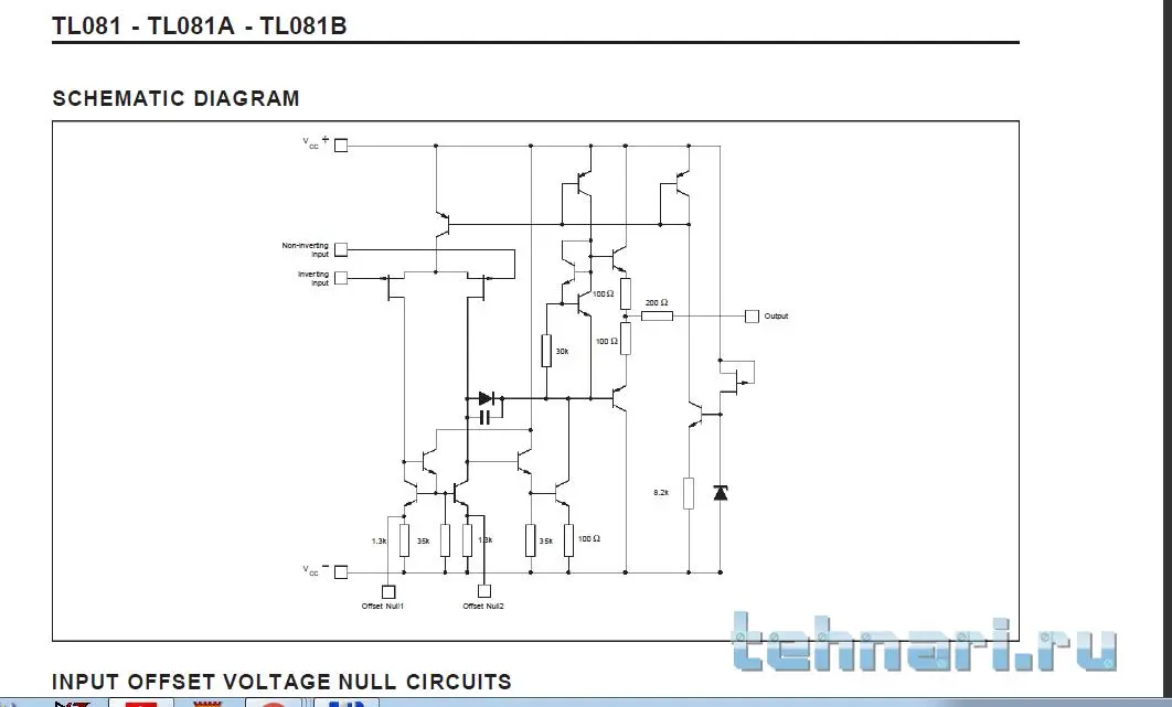

Второй ОУ в LM лучше включить повторителем.
Зачем? Выходное сопротивление от этого не повысится, это актуально для рассыпухи, посему операционники редко ставят повторителями, да и в основном в автоматике. Лучше распределить усиление поровну на каскад.
Вот, схема с даташита, тут выходное сопротивление ом 400-500 будет (еще есть ведь выходное сопротивление каскада , помимо резисторов), то повторителем такую схему, а повторители ставят, что бы понизить выходное сопротивление, смысла нет.

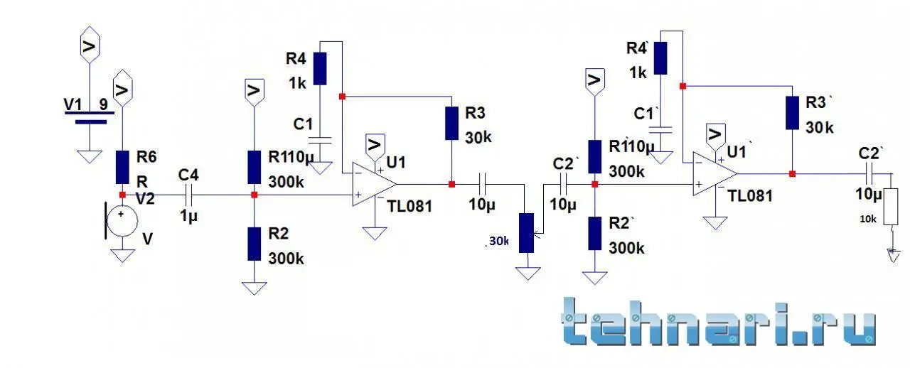

Не хватит. Лучше 2 операционника. Резисторами R4 и R4` можно сделать усиление усилка любым. И между усилителями можно поставить переменное сопротивление- регулятор усиления.
Не узнаю Вас, Сэр!
НЕЛЬЗЯ!!!
Ибо эти резисторы задают среднюю точку питания на одном из входов (равное смещение сигнала относительно питания)!
Тогда получается вот такая схема
Нет. Сейчас нарисую.
Не нравится мне такая схема, лучше такая. Во первых неинвертирующий усилитель устойчивее работает, во вторых , менять к ус каскада таким образом не стоит.

На скорую руку, можно так:
    19.8 KB · Просмотры: 33
Спасибо огромное! Буду завтра пробовать тогда.
К сожалению, TL081 - только одна в наличии((
Бывают ещё и TL082, TL062, tl027, они тоже двухканальные, но лучше работают при двухполярном питании. А LM358 изначально заточена работать с однополярным питанием.
