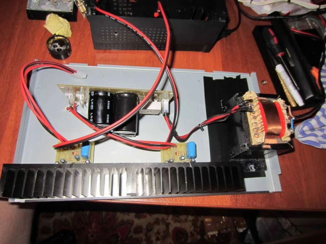

Сейчас буду продумывать дезайн корпуса.
Красивый корпус - 50% успеха хорошего звучания :).
А грамотная компоновка узлов в корпусе остальные 50.
К этому тоже отношусь с особым трепетом. так что что-нибудь придумаем.
Слова не мальчика, но мужа.
Это я пока рассматриваю варианты, ну как?
Я бы плату фильтров развернул на 90°, тогда и провода от трансформатора можно укоротить до минимума

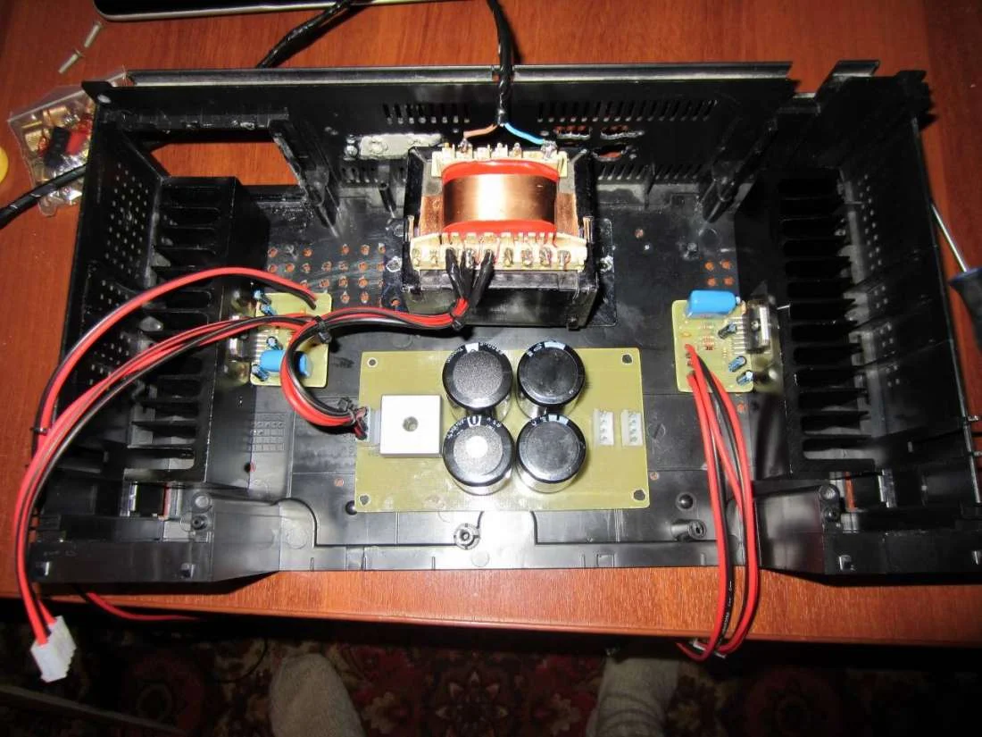

А если так, при том что радиаторы будут висеть за корпусом.
Можно такой вариант, радиаторы по бокам а трансформатор по середине.
я зразу был ЗА такой вариант, с поправкой меня опередил Losten :)
Еще для большей защиты можно сделать питание в металлическом экране
Ах, да! Не знаю кто как, но я бы стремился к минимализму в плане размеров корпуса :)
А если так, при том что радиаторы будут висеть за корпусом.[/quote]
Пока я приостановил проект. Как только появятся средства для создания корпуса, вот тогда продолжу.
