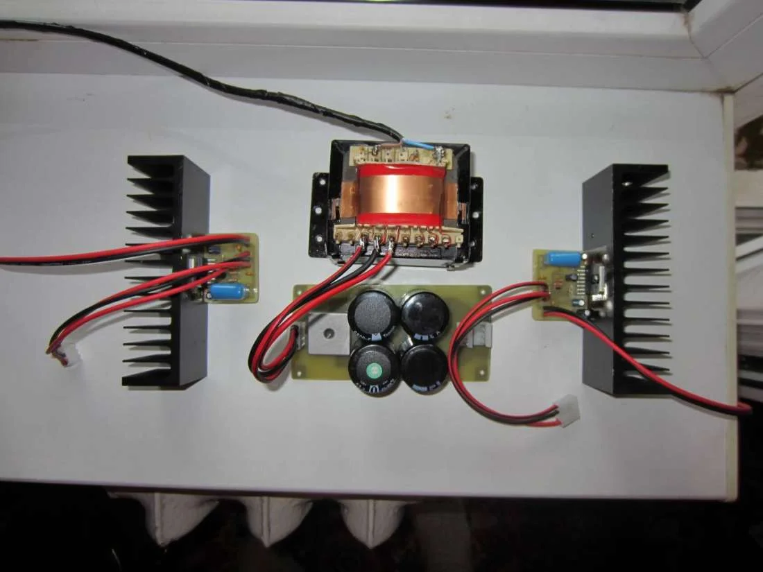

Стереоусилитель на TDA7294
Под залог уся - круто! )))

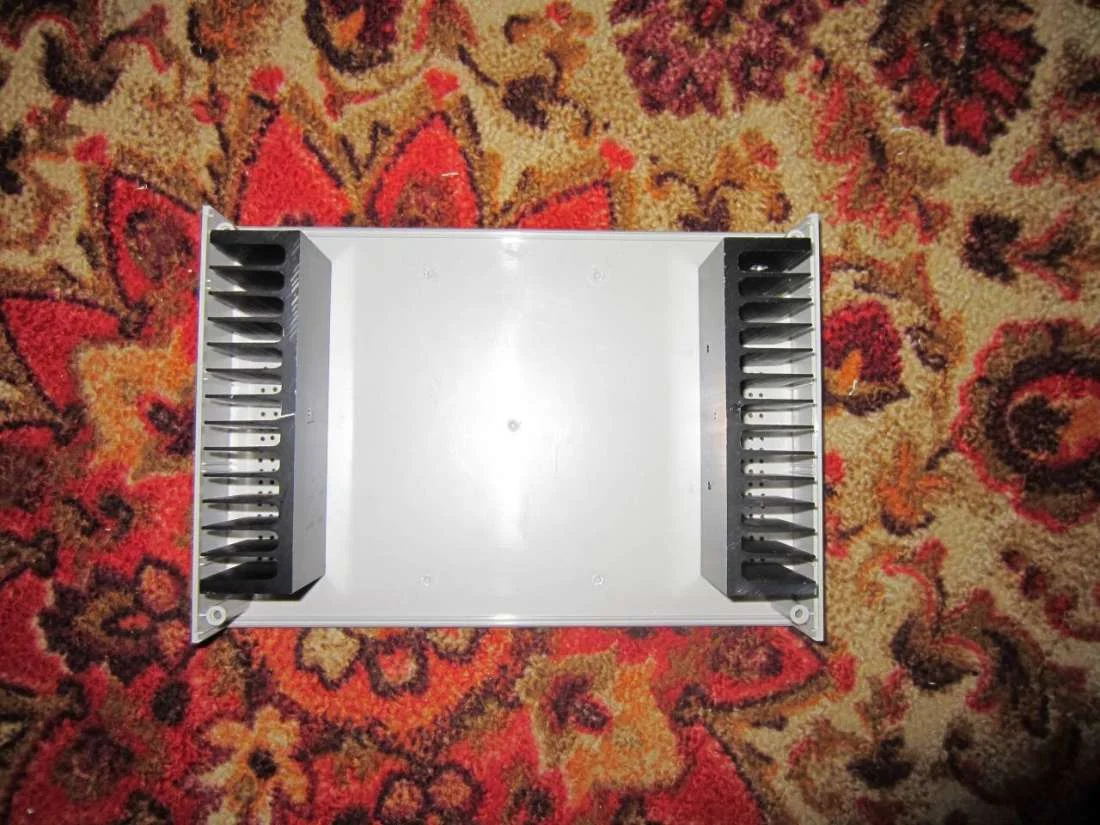

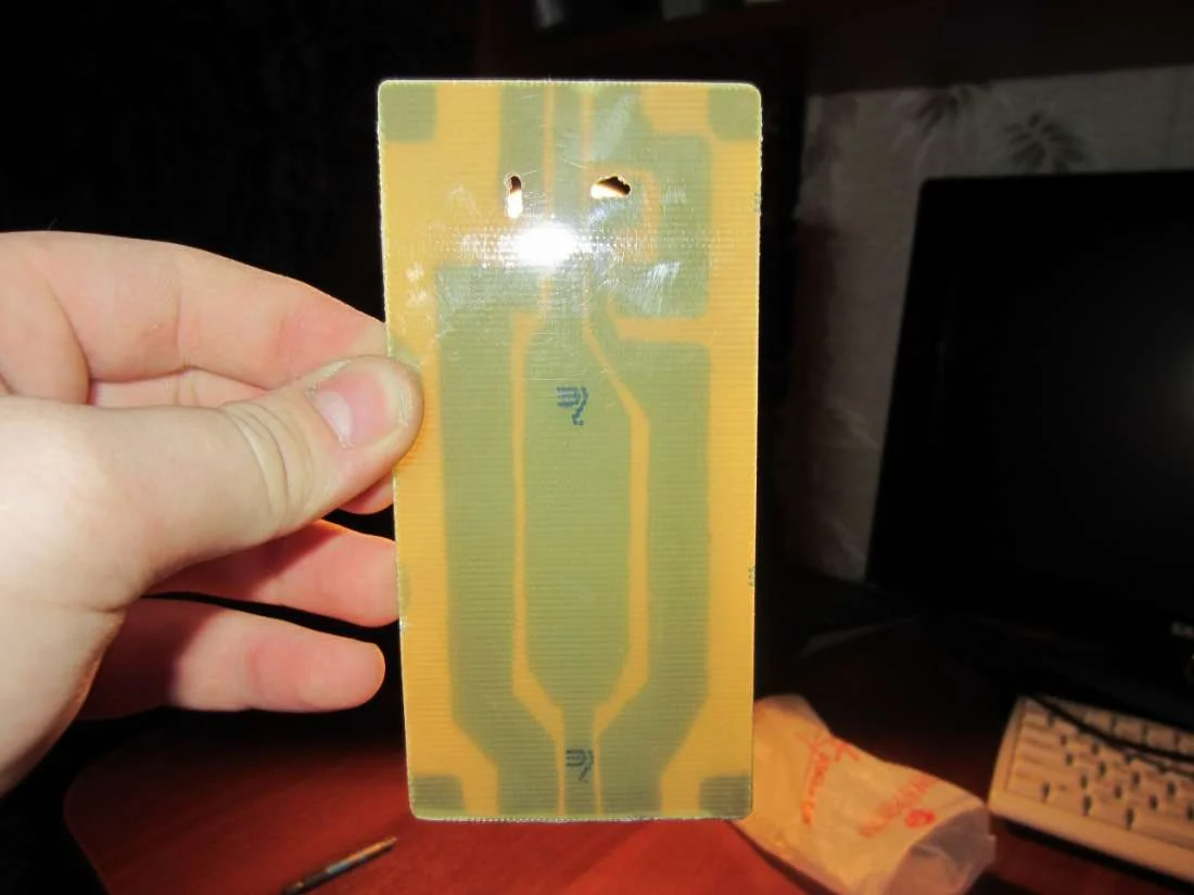

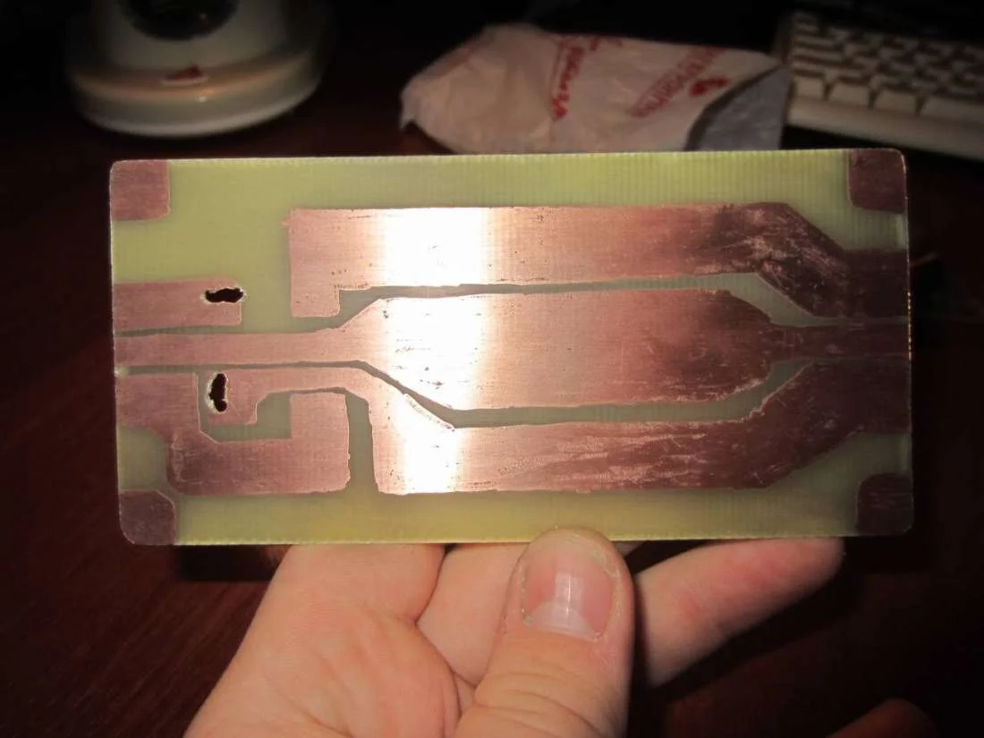

Уменьшил плату питания и вот так все будет располагаться в корпусе, кстати корпус уже скоро)))
не дурно, не дурно...

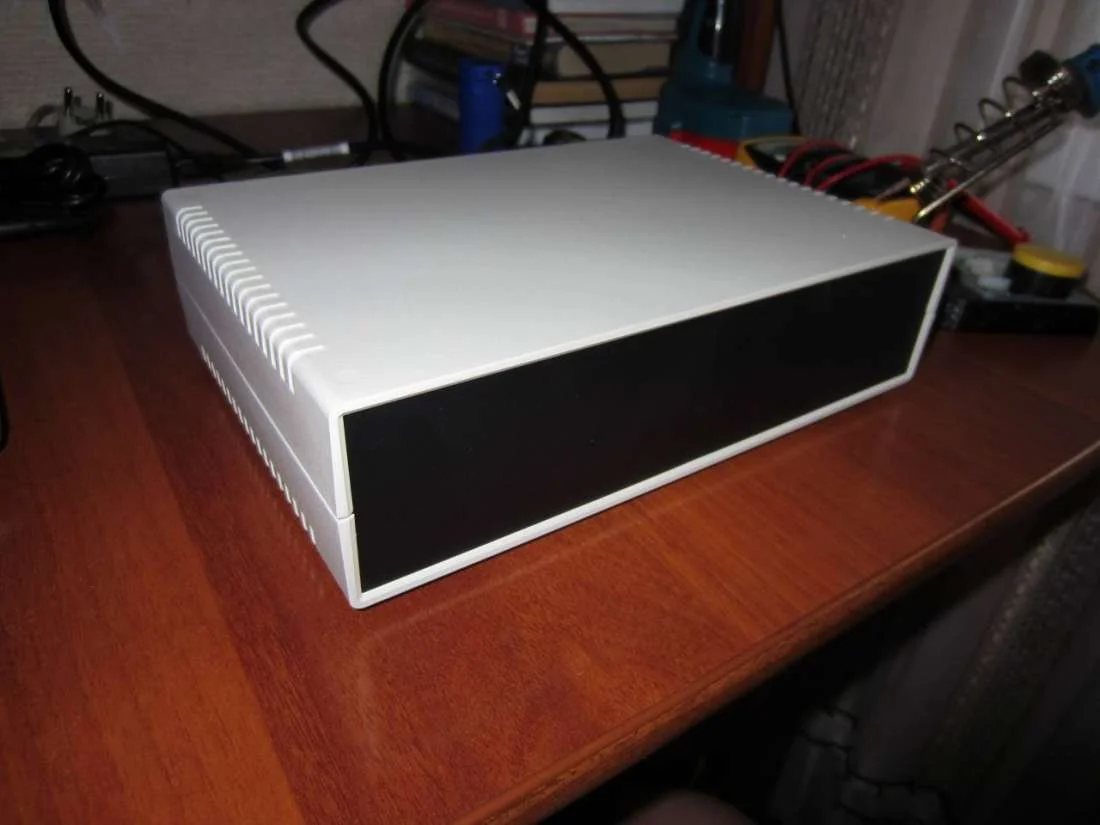

Весь город объездил и не нашел аллюминевых уголков(( Даже листа по дно((( Но нашел вот такой корпус и купил))

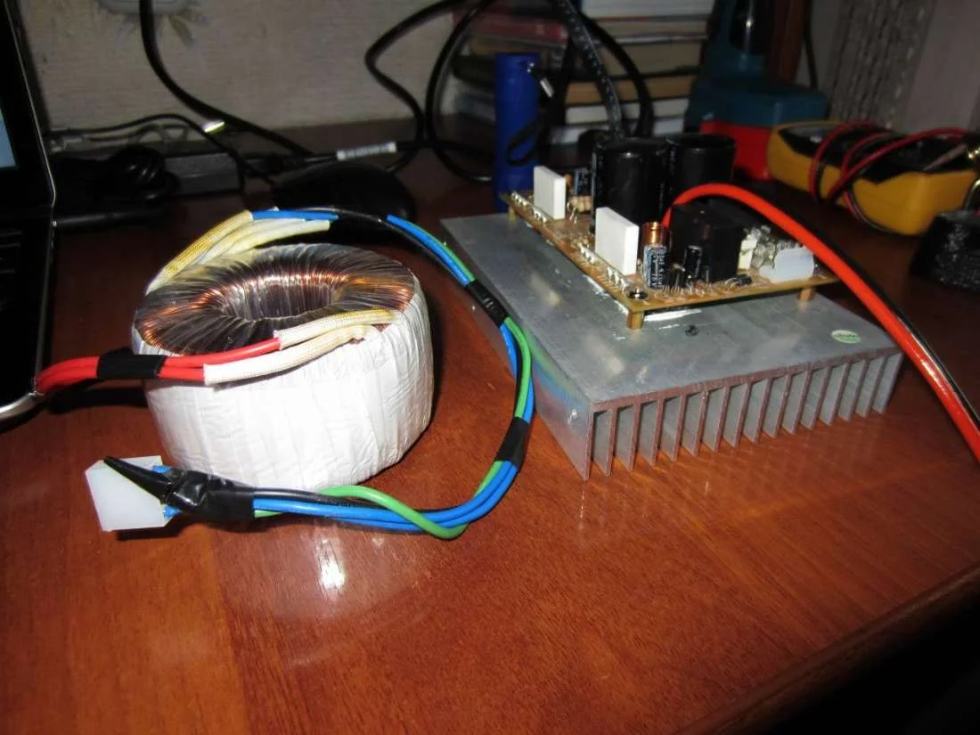

Но беда не приходит одна. В этот корпус не лезет мой трансформатор((( Пришлось солмать сабвейер. Там я нашел торроидальный транс с обмоткой 28v 0 20v - 2 Ампера. Я понимаю что этого мало, но подключив и проверив, не заметил разницы вот кстати трансформатор с усилителем о саба.

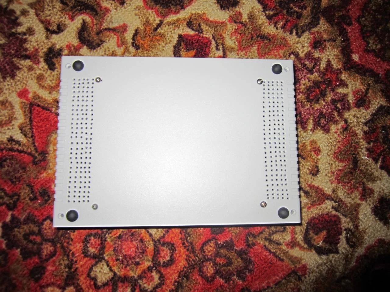

Сейчас буду делать отверстия в корпусе для вентиляции
У вас еще корпусами торгуют, у нас нечего подобного не найти (
а бы на дно платикового корпуса кинул жестяную/стальную пластину, на нее кинул землю от входа. А на верхнюю крышку металлическую сетку. Металлический корпус в плане помех лучше.

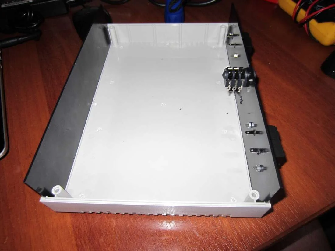

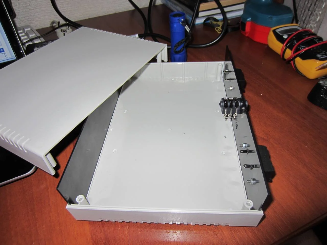

Вот что я успел сделать за это время
В итоге = Слушаю 1 час и радиаторы греются очень сильно. Я в ступоре.
Так скорее всего из-за высоко напряжения. Торроидальный трансформатор 43 вольта выдает. Я еще удивился как микросхема спрявлялась с таким напряжением. По даташиту мак 40 вольт, а тут аж 43 вольта)))
Отверстия действительно слишком мелкие. Попробуй погонять усилитель без корпуса и сравни температуру радиаторов.
Вот вот. Вернулся к старому трансу ш-образному на 25 вольт переменки, там после моста 35 вольт. Самое то для 8 ом, но корпус всё-же самому придется делать)))
