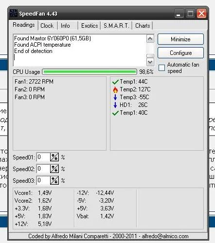

Подскажите пожалуйста, где в EVEREST отображается температура процессора? И что у меня с блоком питания? глюки материнки?
    43 KB · Просмотры: 235
эверест и подобные проги не всегда корректно считывают показания с датчиков. для мониторинга температуры в windows использую программу speedfan. более точные данные можно найти в биосе, ищите надпись Hardware monitor или PC Health.
speedfan
:) -55; 127 :)
    32.1 KB · Просмотры: 156
программа считывает данные без корректировки датчиков, если в матплате используется корректировка значения, отображаемая информация не всегда верна. тем более что мать ECS. китайцы не перестают удивлять :D
Третий датчик не распаян физически.
