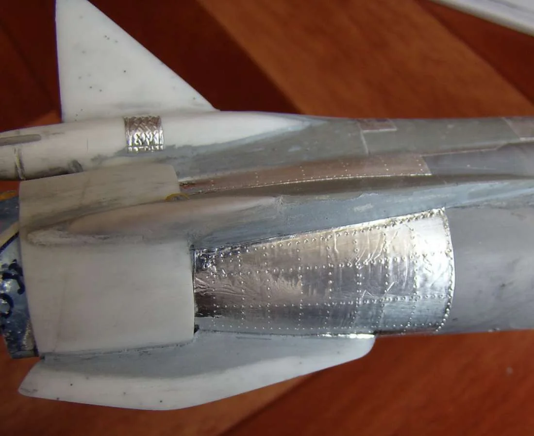

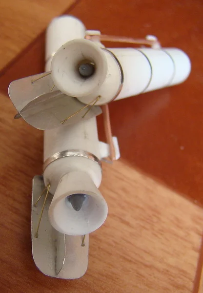

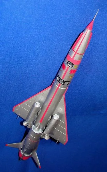

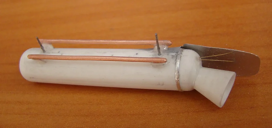

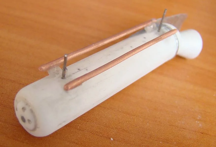

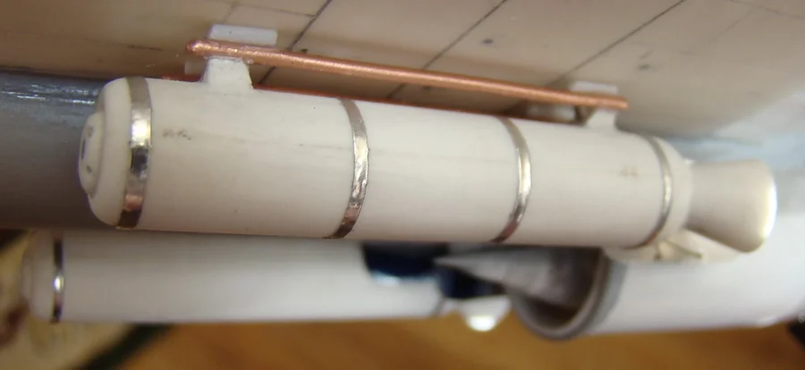

Извиняюсь за некоторую задержку с подачей материала по сборке, было не до этого- чуточку приболел, и работа не шла. Зато в это время внимательно просмотрел фильм " Следящие с небес" , выдернул с него кадры, касающиеся Ту-123 и с интересом обнаружил кое-что новое на твердотопливных ускорителях - это их систему крепления к крылу и систему стабилизации в свободном полете после отделения от носителя. То что первоначально было принято мною, как пламенеотбойник или плоский защитный экран от воздействия высоких температур факела, на самом деле имеет форму крестообразного стабилизатора, применяемого на авиабомбах. Так что, не мудрствуя , я взялся за переделку ускорителей.Затем несколько разнообразил фюзеляж, наклеив на него разнообразные лючки и закрыл зону установки маршевого двигателя AL фольгой-самоклейкой. После этого прошелся по ней роликом, изобразив клепку. Защитив прозрачные окна тамиевским скотчем, прогрунтовал модель и поставил на сушку. После сушки займусь ее окончательной отделкой.

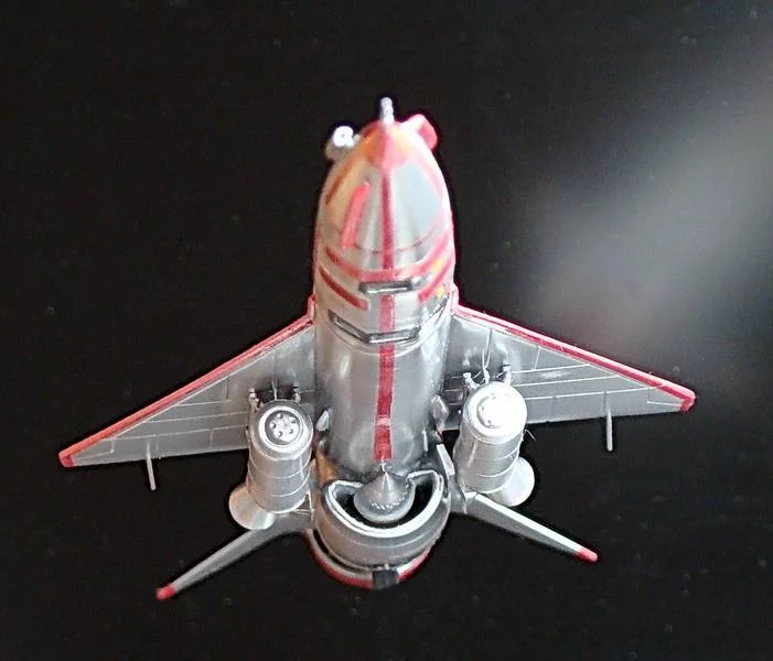

Ну вот, дошла очередь и до покраски. После зачистки косячков промыл модель с "Фейри" и задул эмалью -аэрозолью RAL 9006 Aerosol LASK "Серебро" сначала на один слой, а затем после 24 часовой сушки- еще на один слой, так как кое где сквозь тонкий слой краски проглядывала основа.Красил прямо из баллона, лень было развертывать компрессор, сливать краску из баллона, да и запах не очень, а на улице еще зима, так что окна не раскроешь. Дождался, когда температура приблизилась к 0 градусов , т.е. стала никакой, и быстро произвел покраску.А сейчас все сушится еще 24 часа, а уж затем займусь окончательной покраской и отделкой элементов конструкции.А пока, что получилось, можно увидеть на снимках.

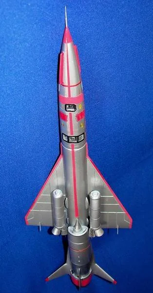

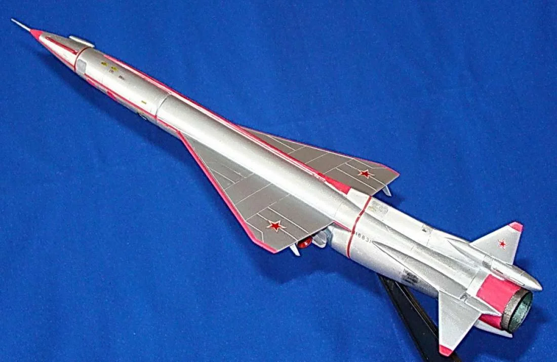

Ну вот и подошел к завершению первый этап работы с комплексом "Ястреб"- завершена постройка сверхзвукового БПЛА Ту-123. Впереди - ожидание поступления в интернет-магазин модели тягача МАЗ-537, переделка его в МАЗ-535, изготовление прицепа для транспортировки и старта самолета. Все это еще впереди, а что получилось, смотрите на фото...

Да, вот еще уточнение по предназначению диффузора на срезе сопла маршевого двигателя.Главной и единственной его задачей являлось увеличение тяги двигателя в крейсерском режиме полета самолета, а вовсе не задача по защите от ракет с тепловыми головками самонаведения.
Здорово! И не поверишь, что сделано с нуля вручную.
Здорово! Не много людей с такими руками и терпением! +
Спасибо за отзывы, буду и дальше стараться работать не хуже.Сейчас потихоньку заканчиваю сборку и покраску серии "футуристических" моделей самолетов авиаконструктора из США Берта Рутана. Как закончу, так выложу на форум.

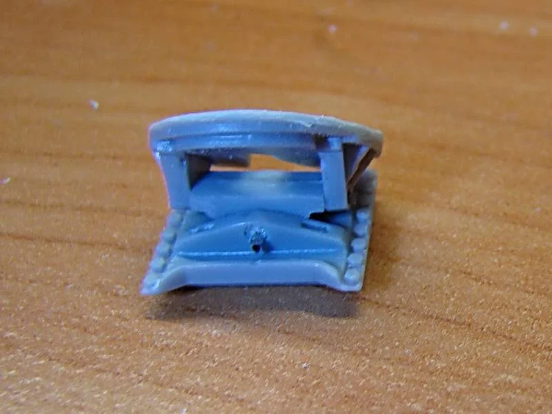

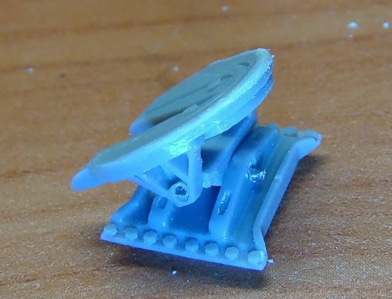

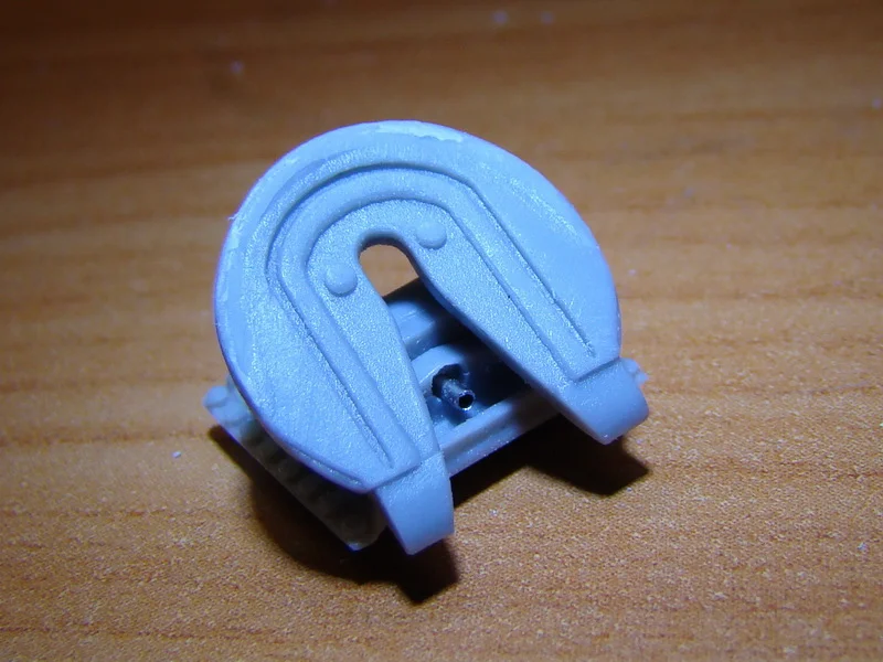

Для начала отделил все крупные детали от литников, притер на шкурнике. Чтобы стартовый прицеп с самолетом имел возможность перемещаться в определенных пределах относительно автомобиля, сцепное устройство сделал подвижным, соединив детали осями, этим придав устройству две степени свободы.

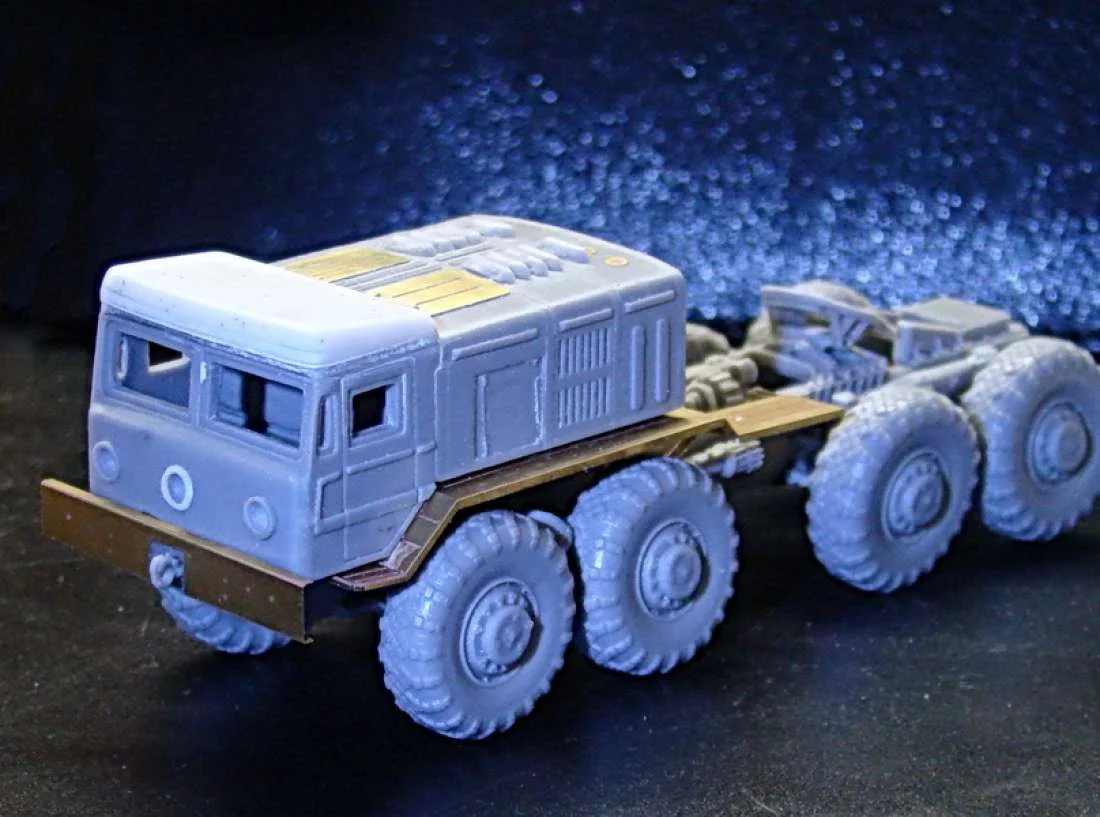

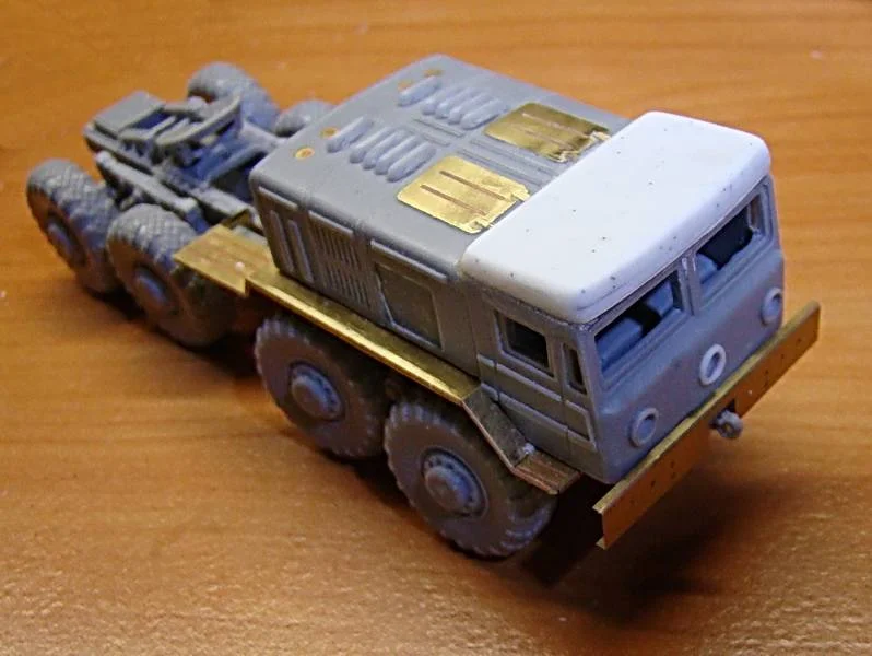

Разложив детали в последовательности сборки, поочередно произвел сборку рамы, подвески, трансмиссии, сцепного устройства.Не терпелось примерить тягач к самолету, поэтому поставил на пластилин колеса и установил кабину. Что получилось-смотрите на снимках. К модели прилагается плата с фотоэчетом размером 130 Х 70мм, так что украсить ее есть чем. Дальше, вперемешку с посевными работами на даче, займусь переделкой кабины, а уж потом навеской фотоэчета и покраской.

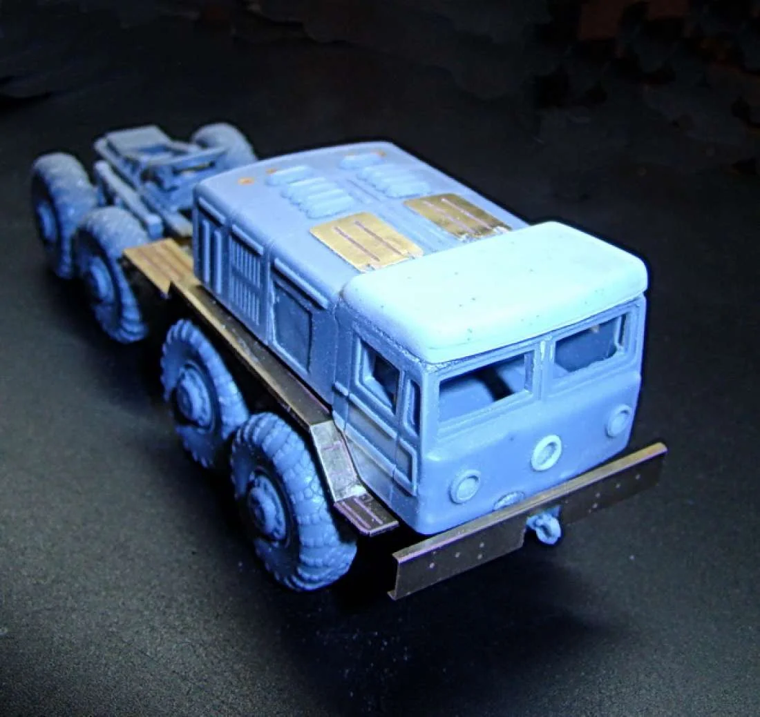

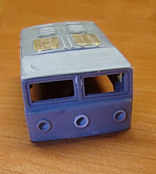

Начал заниматься с кабиной. Произвел приклейку части деталей из фотоэчета , срезал с кабины боковые габаритные габариты, высверлил в фарах углубления для последующей иммитации фар, высверлил третью центральную фару, из литника изготовил на нее ободок. Затем выровнял часть крыши и приклеил на нее выступающее ограждение механизма шторки для защиты лобового стекла и внутренностей кабины от продуктов сгорания во время старта самолета.

Конверсия модели МАЗ-537 в МАЗ-535 продолжается.При общей похожести у машин есть все-таки значительные различия в оформлении кожуха моторного отсека, добавлен отсек для размещения гидросиловой станции, обслуживающей прицеп тягача. Вот этими изменениями и займусь сегодня.Как бы это красиво не смотрелось , но часть приклеенного фотоэчета придется удалить, поскольку он предназначен для 537 модели. С боковых поверхностей моторного отсека срезал все выступы, при помощи циакрина и соды зашпаклевал впадины на этих поверхностях и удалив излишки соды , ножом подровнял вновь образованные "нашлепки". Затем все это прошкурил, нанес немного Тамиевской шпаклевки и после просушки окончательно все зашкурил, тем самым подготовив поверхность к дальнейшей работе.
