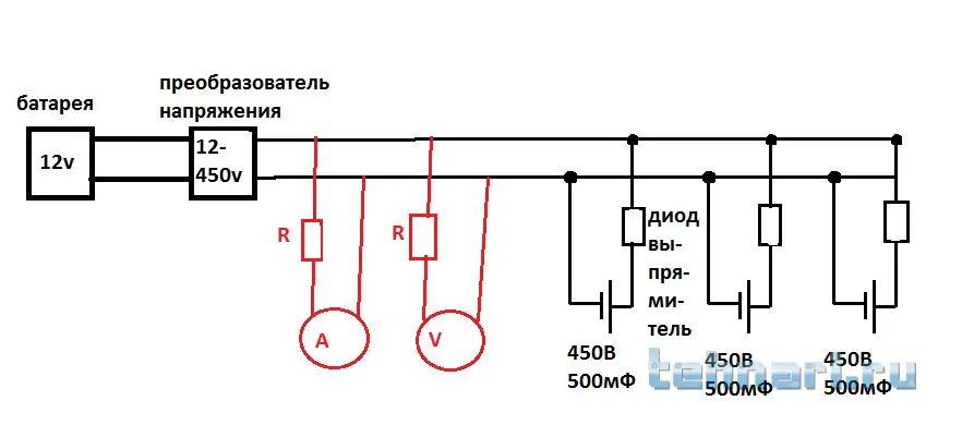

нарисуйте схему или блок схему установки, главное покажите как происходит заряд конденсатора.
быстро нарисовал
    9.2 KB · Просмотры: 252
1. заряд идет без ограничения тока?
2. вы не боитесь что преобразователь сгорит от перегрузок? в момент пуска, когда конденсаторы разряжены, там режим короткого замыкания и бешеный ток
3. какая мощность преобразователя?
4. поставьте в разрыв одного провода от источника ограничивающий резистор и амперметр, когда стрелка амперметра вернется в "0" это будет свидетельствовать об окончании заряда

извиняюсь на плюсах кондеров еще будут выпрямители тока (диоды) - этого не достаточно?
на самом деле пока еще не определился, 100-150W

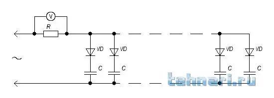

по идее да, можно поставить амперметр и вольтметр на начале, но зачем в разрыв, может быть параллельно? резистор ставить в зависимости от возможностей приборов (например если поставлю электронные табло)?
еще вопрос, по идее в самом начале перед кондерами можно поставить схему с стаблитронами? и будет показывать что все кондеры заряжены?

тяжелый случай по всем пунктам. похоже вы даже элементарных понятий не имеете.
1.
почему не общий выпрямитель - тогда достаточно было бы одного элемента контроля? что вообще будет делать каждая отдельная батарея конденсаторов после заряда, какой смысл устройства?
2.
амперметр включается последовательно с нагрузкой, а вольтметр параллельно
3.
3.1. схема работает на постоянке, а там переменка. если делать общий выпрямитель то можно,но
3.2. нужно иметь в виду что по мере разряда 12в аккумулятора напряжение на выходе преобразователя тоже будет падать и может оказаться что оно не достигнет напряжения пробоя стабилитрона и соответственно никакой индикации не будет.
Тогда остается один выход ставить вольтметр с амперметром перед всеми кондерами? это лучший вариант для контроля заряда, хотелось проще- визуально мол ДА/НЕТ
есть довольно простой и наглядный способ, но как это будет с практической стороны не знаю (габариты и т.п.) поставить последовательно две лампы накаливания на 220в в общую цепь на выходе преобразователя и контролировать сразу все батареи конденсаторов, или в цепь каждой батареи поставить свою группу из 2 ламп и контролировать каждую батарею отдельно. одновременно они будут и ограничителями зарядного тока.
в начальный момент лампы будут вспыхивать на всю яркость и по мере заряда яркость будет уменьшаться. при полностью потухших спиралях ламп заряд закончен

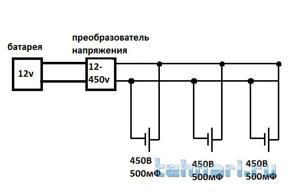

Так?......
    4.4 KB · Просмотры: 169
А что касается разряда?

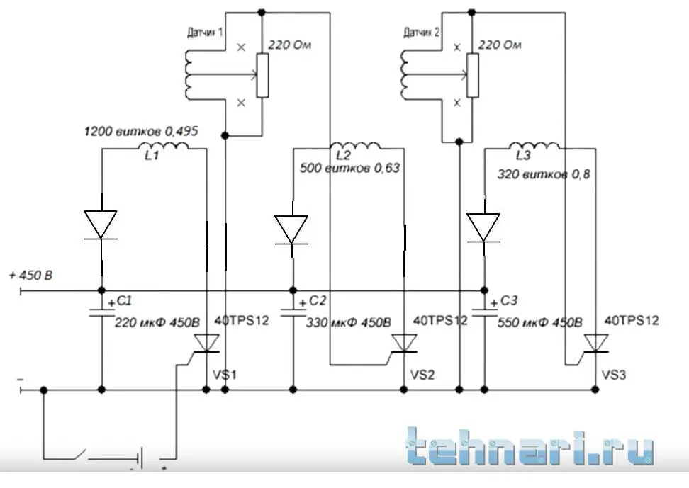

Вы сказали, что будут тиристоры? То есть, конденсатор через тиристор будет подключаться к соленоиду?
Значит соленоид сначала возьмёт энергию с конденсатора, а потом останется подключенным к источнику заряда (тиристор же не закроется)?
То есть, каждый подключенный соленоид будет нагружать зарядное устройство, пока оно не сгорит? Или у вас что-то придумано на этот случай?
Вы бы показали всю вашу схему, чтобы мы здесь не гадали, как лучше сделать, или это какая-то секретная разработка?

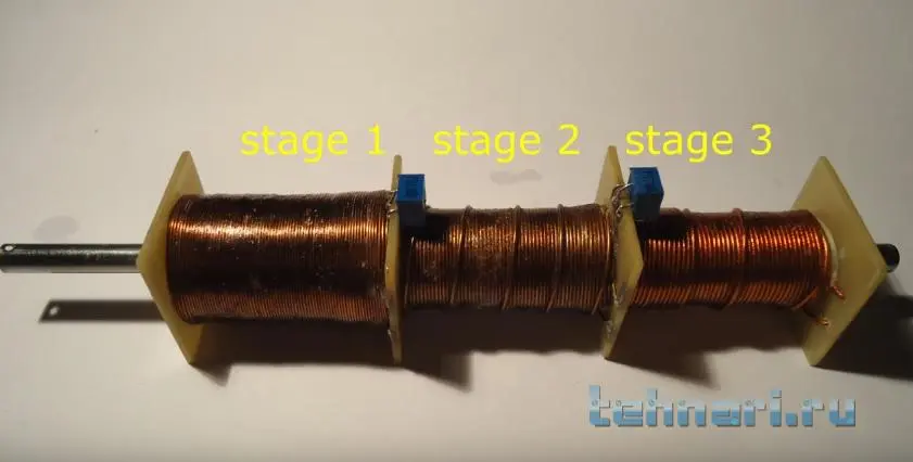

нет ничего секретного, поставил быстро диоды вот такая схема катушек и кондеров
    18.1 KB · Просмотры: 423
при нажатии кнопки будет разгрузка на соленоиды, мгновенная, затем опять заряд до очередного нажатия
Тиристоры то чем будете закрывать?
они вообще не откроются по этой схеме
должны открыться, маленькие катушки представляют собой датчики которые находятся под основными соленоидами
