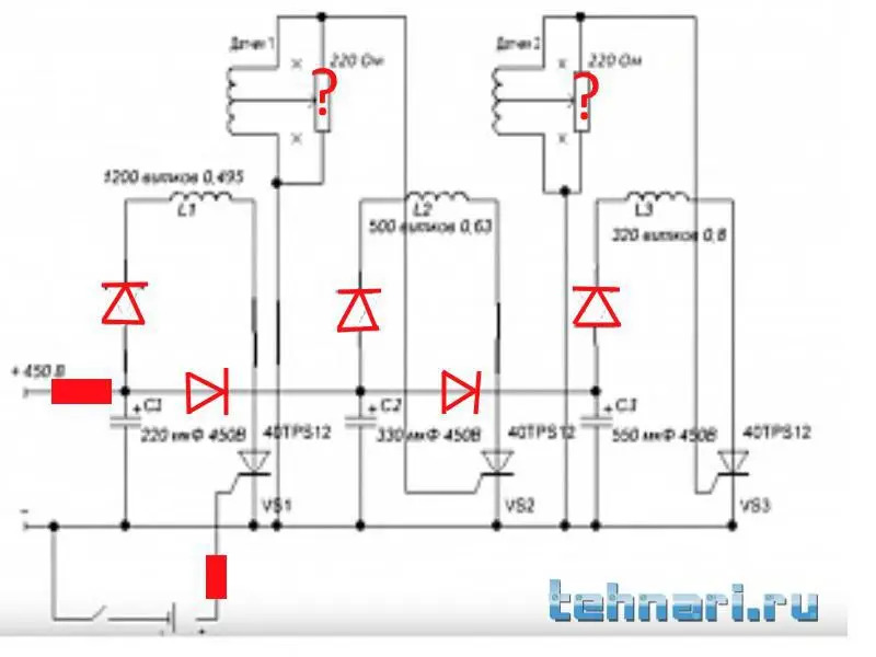

Светодиодный индикатор заряда конденсатора 450В
А резистор 220 ОМ переменный нужен для регулировки напряжения при передачи магнитного поля на сл.катушку
я не интересовался пушкой Гаусса, может чего то не понимаю, но мне кажется они лишние (именно эти резисторы), если вы изучали этот вопрос то вам виднее
я взял несколько идей пушек и решил собрать свою
резистор в цепи 450в - ограничивает ток заряда, зависит от мощности источника.
резистор в управлении тиристора выбирается исходя из напряжения управления и тока управления тиристора из даташита.
а зачем вы хотите использовать преобразователь напряжения 12/450, а не сеть 220?
сеть не позволит сделать ее переносной, т.е. всегда нужно будет заряжаться от сети, не удобно

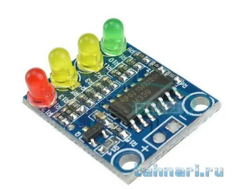

а есть еще готовые индикаторы (картинку приложил), но они все на 12В а если их подключить через резистор сократив напряжение до 12В будет ли он работать?

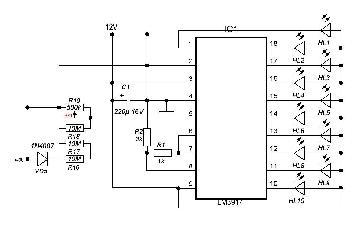

готовый не пойдет. можно попробовать собрать компаратор, как я писал раньше.
3. более точная схема вряд ли вам будет по силам. она будет намного сложнее.
-будет необходим компаратор на ОУ,
-источник питания для этого компаратора,
-еще один высоковольтный конденсатор небольшой емкости для создания источника опорного напряжения,
-точный высоковольтный делитель напряжения для источника опорного напряжения,
-точный высоковольтный делитель напряжения для контролируемого напряжения на заряжаемом конденсаторе.
но отладкой его я заниматься не буду, могу только идею дать. и как я писал нужен отдельный источник питания (можно отдельную обмотку в преобразователе с выпрямителем (и наверно стабилизатором но на 100% не уверен, может и без него можно, это надо проверять)

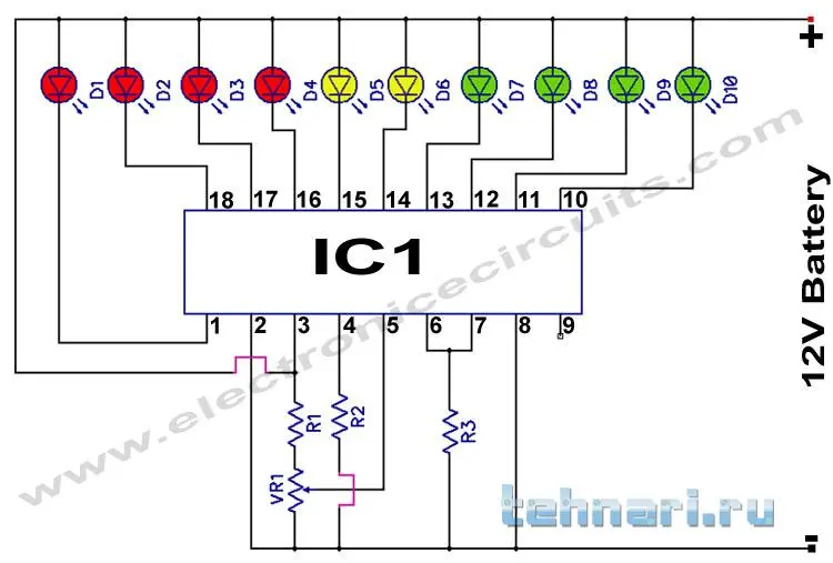

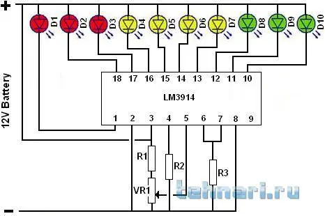

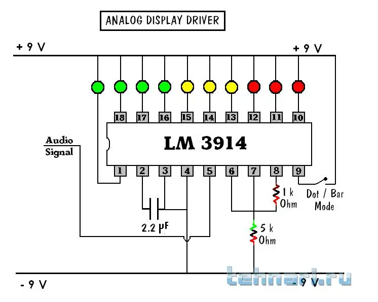

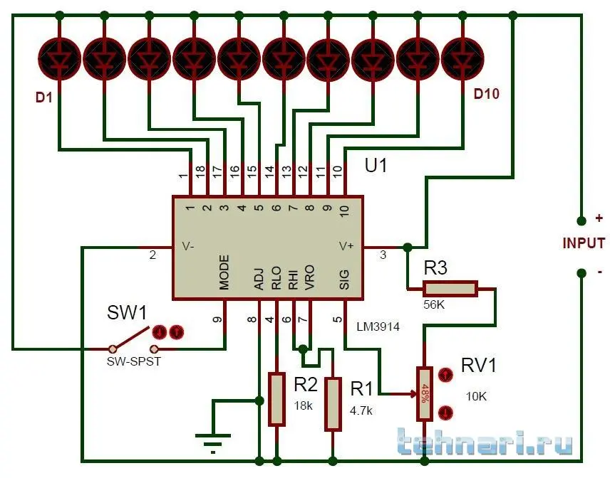

по идее много готовых схем, но как собрать на 450В
последняя схема вроде как работает на 400В, посмотрите пож-та ее, там не плюсов не минусов(

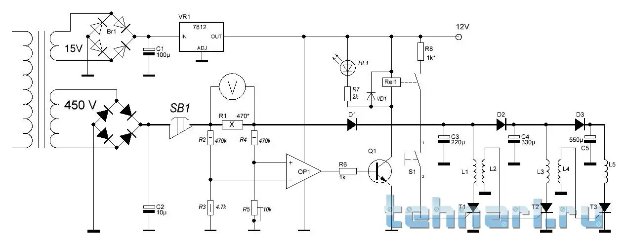

рисую, ждите
вот на ваял :)
операционник в принципе любой, работающий от однополярного питания, но лучше взять специализированный компаратор типа LM311.
пока заряд не закончится тиристор включить не получится

вот на ваял операционник в принципе любой, работающий от однополярного питания, но лучше взять специализированный компаратор типа LM311. пока заряд не закончится тиристор включить не получится
ничего себе, я конечно постараюсь разобраться во всем этом, спасибо за проделанную работу

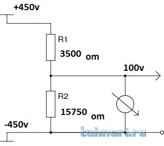

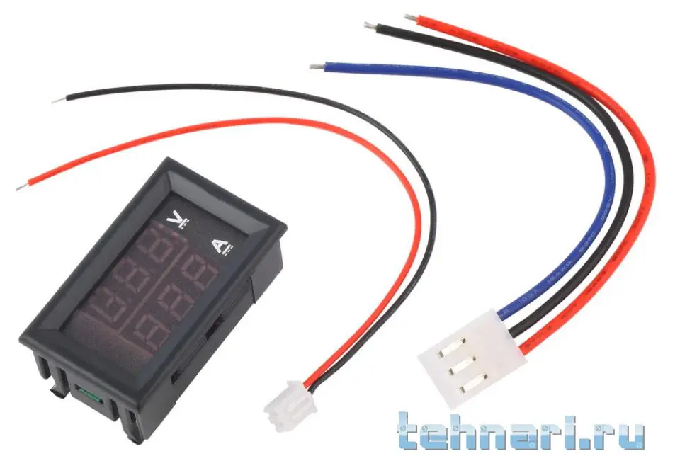

кстати хотел бы еще кое что уточнить, искал где купить вольтметр с амперметром, нет таких на 450В, нашел подходящий сразу амперметр с вольтметром на 100В и 10А, такой ведь можно подключить через резисторы?

по поводу ламп накаливания, как индикаторы заряда кондера - можно ведь поставить и светодиоды,
на схеме светодиод HL1 это и есть индикатор заряда - загорится когда кондеры заряжены полностью, не зависимо от величины "450вольт", нужно только один раз настроить подстроечный резистор R5

не, там я еще разбираюсь что к чему, я имею в виду не по Вашей схеме, а по моей предыдущей
    16.2 KB · Просмотры: 67
если заряд через ограничивающий резистор не менее 50 ом(мощный), то амперметр можно. для вольтметра делитель делать нужно
Для вольтметра (макс шкала на 100В) на 450в снижение до 100в:
fetch.php
    5.1 KB · Просмотры: 109
не правильно. здесь он лайн калькулятор Voltage Divider Calculator
аа, понял в чем косяк
