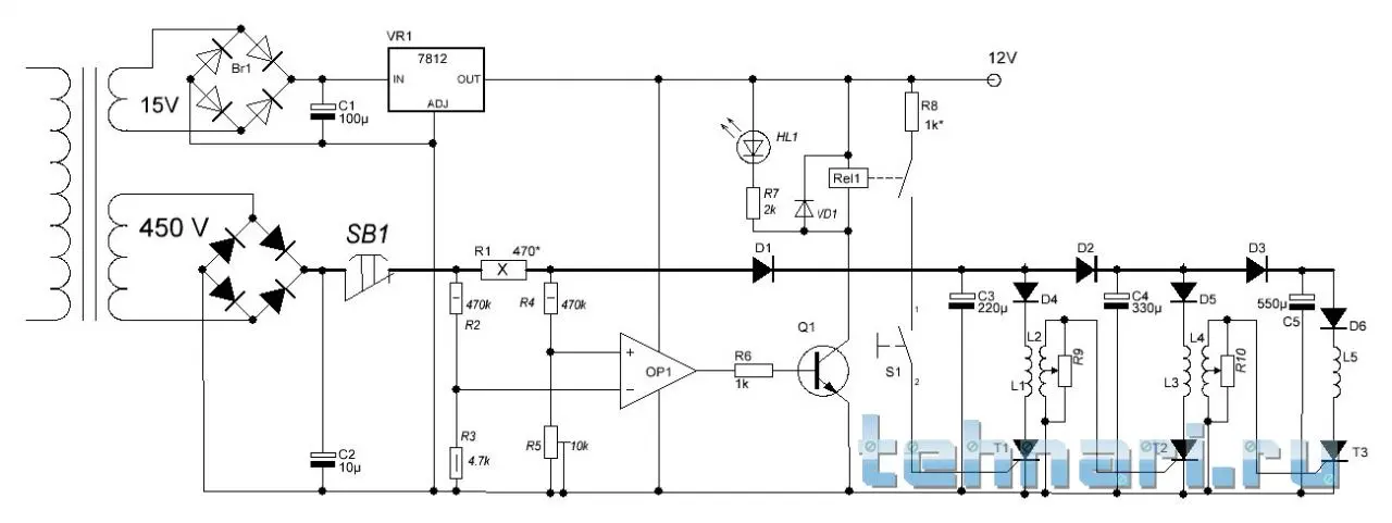

Подскажите а без компаратора можно добиться с кнопкой такого- чтобы без заряда кондеров или хотя бы до 400В (или настраиваемо как-то) кнопка не работала?
или раз с стабилитронами не работает тема, т.к.12В аккум тоже снижается мощность, то до тех пор пока кондеры не зарядятся из того что осталось на 12В батареи кнопка не работала (пока ток не перестанет течь пополняя кондеры)?
базу Q1 подключить напрямую вместо "+" входа компаратора и настроить порог резистором R5, но делитель надо пересчитать скорее всего на больший ток(зависит от коэффициента усиления транзистора).
но опять же если настроить при низком напряжении аккумулятора, то при заряженном сработает раньше чем емкости зарядятся полностью. а если настроить при заряженном, то при разряженном не сработает вообще
если честно я Вашу схему не очень понимаю( нельзя ее к более примитивному виду привести? как я рисовал? я конечно еще по разбираюсь, не совсем понятно все, где какие датчики, я вижу свои катушки, резисторы, соленоиды, диоды, светодиод, не совсем понимаю как подключается все...схема-то у Вас отличная с точки зрения электроники, для новичка тяжеловато
честно говоря не понимаю.
схема от вашей отличается наличием компаратора с ключом на транзисторе (как вы хотели с индикацией окончания заряда и блокировкой кнопки запуска), дополнительным источником питания для него и отсутствием "лишних" с моей точки зрения деталей. да еще обозначением общего провода.
может так понятнее будет? что конкретно не понятно спрашивайте.

намного понятнее но, что такое VR, SB, S1, rel1 как оно связно с кнопкой пуска?, R1 с крестом? ОР1 это датчик LM, на некоторых резисторах стоит значение без звезды а на некоторых с звездой, значит нужно уточнить параметр? R5 переменный резистор?
VR1- микросхема стабилизатор напряжения 7812 на 12вольт
SB1 - кнопка сброса(в нормальном положении контакты замкнуты), чтобы тиристоры закрылись. если они и так закрываются то не нужна
S1 - кнопка запуска для открытия первого тиристора, на вашей схеме там где батарейка с кнопкой.
при срабатывании компаратора ОР1, сигнал с него открывает транзистор Q1, срабатывает реле Rel1, замыкает свой контакт, тем самым разрешая открыть тиристор Т1 кнопкой S1.
ОР1 - операционный усилитель-компаратор.
"R1 с крестом" - обозначение мощности резистора, в данном случае 10 ватт(возможно нужен будет еще мощнее)
* - означает что номинал возможно придется подобрать точнее при настройке
R5 - подстроечный резистор, он меньше габаритами и его нужно настроить один раз и так оставить, можно поставить переменный.
нужен отдельный источник питания (можно отдельную обмотку в преобразователе с выпрямителем (и наверно стабилизатором но на 100% не уверен, может и без него можно, это надо проверять)
вполне возможно что можно и без стабилизатора(подать питание на компаратор сразу после моста), но это нужно проверить опытным путем.

резистор в цепи 450в - ограничивает ток заряда, зависит от мощности источника. резистор в управлении тиристора выбирается исходя из напряжения управления и тока управления тиристора из даташита.
подскажите пож-та, источник питания 450В мощностью 20Ватт, а тиристор из датащита 1,5В -20А, это примерно 60Ватт, какие резисторы нужны для ограничения тока?
маловата мощность, в связи с этим сопротивление довольно большое получается
20ватт : 450в = 0.044 ампера
- это номинальный ток заряда, с учетом того что ток в процессе заряда будем падать
примем начальный ток 0.1 ампера, но возможно будут проблемы с перегрузкой источника 450в в начальный момент - проверить экспериментально. при необходимости уменьшить значение тока и произвести расчет сопротивления заново.
450в : 0.1а = 4500 ом
мощность резистора определим по формуле
Мощность = Ток(в квадрате) х Сопротивление
0.1 х 0.1 х 4500 = 45 ватт
я думаю подойдет 4.7 ком на 25 ватт (т.к. я уже говорил, что этот ток и мощность будут только в начале зарядки и будут падать по мере заряда емкости по экспоненте и резистор не успеет разогреться до красна)
ток управления для вашего тиристора из даташита http://www.vishay.com/docs/94388/vs-40tpsseries.pdf
от 40 до 270 ма, выберите средний например 150ма
напряжение управления разделите на этот ток и получите величину сопротивления в цепи управления тиристора. если вы собираетесь применить батарейку на 1.5 вольта, то
1.5в : 0.15а = 10ом
в случае 12 вольт
12 : 0.15 = 80ом
как то так
