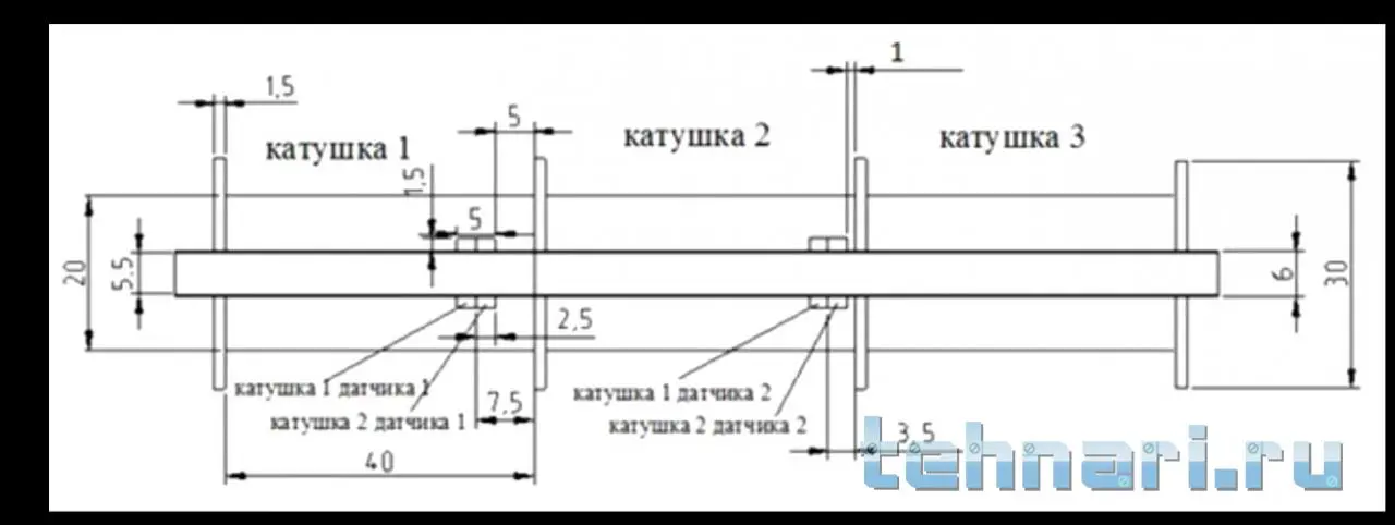

2 рисунок намотки
    13.5 KB · Просмотры: 287

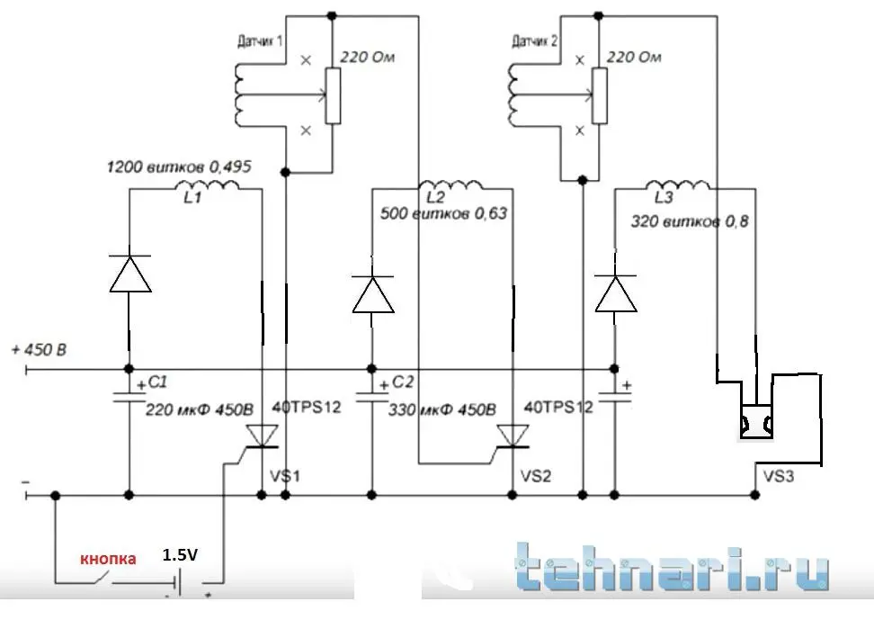

    18.8 KB · Просмотры: 154
тиристор не подключен к минусу преобразователя на 450В
Почему же не подключён? По схеме хорошо видно, что катод подключён к минусу... или у меня что-то с глазами?
нарисовал один тиристор, поправьте если не правильно
кажется я понял что Вы имели в виду? что минус и кондера и преобразователя включен в теристор?

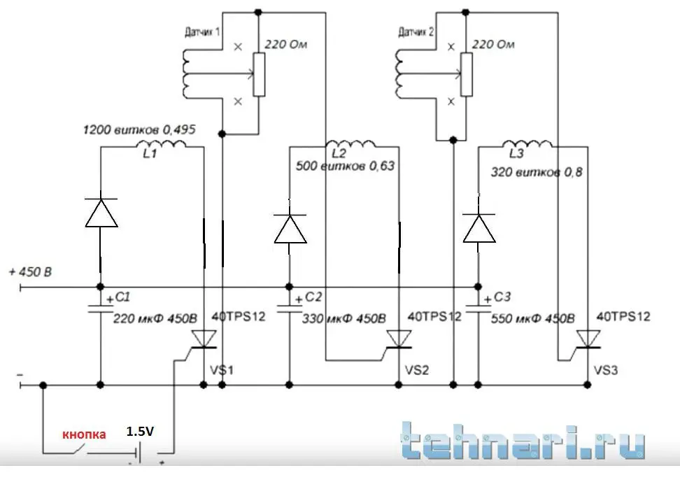

    18.4 KB · Просмотры: 186
Нет, я хочу, чтобы вы почитали что-нибудь про работу тиристора, например, что такое "ток удержания"...

не факт конечно, но может и будет закрытие тиристоров. зависит от скорости разряда емкости.
если скорость большая, то во первых противо ЭДС катушки возникнет, во вторых разряженная емкость закоротит тиристор, но ограничитель тока заряда конечно нужен.
тут другая засада
Расл
в чем смысл использования 3-х соленоидов?
дело в том что емкости все параллельно и начнут сразу все разряжаться на 1 катушку, на второй соленоид подключатся уже частично разряженные емкости, а на 3 катушку еще более разряженные.
Если она разрядится... Как только напряжение уменьшится, потечёт ток с зарядки. Вообще, разобраться в работе тиристора на индуктивную нагрузку, да ещё и на постоянном токе - та ещё задачка... :)

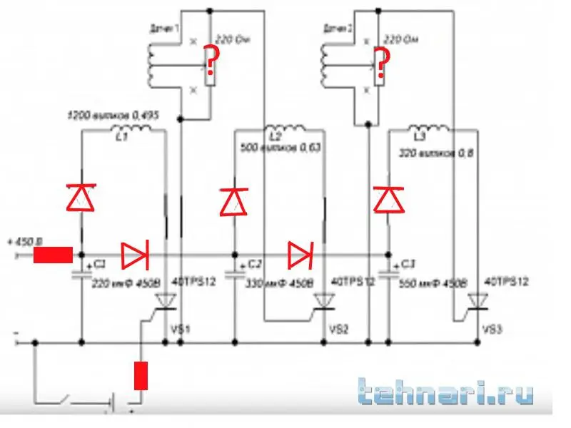

    15.8 KB · Просмотры: 456
по силовой части схемы изменения и вопросы
так и знал что между кондерами тоже нужны диоды!
Датчик1 м датчик 2 представляет собой две встречно намотанных катушки под основной втягивающей обмоткой. Когда снаряд пролетает через одну половнику, (он выполняет ту же роль что и сердечник) баланс сбивается. А резистор 220 ОМ переменный нужен для регулировки напряжения при передачи магнитного поля на сл.катушку
а что за красные прямоугольники? это резисторы? а какой величины они?
