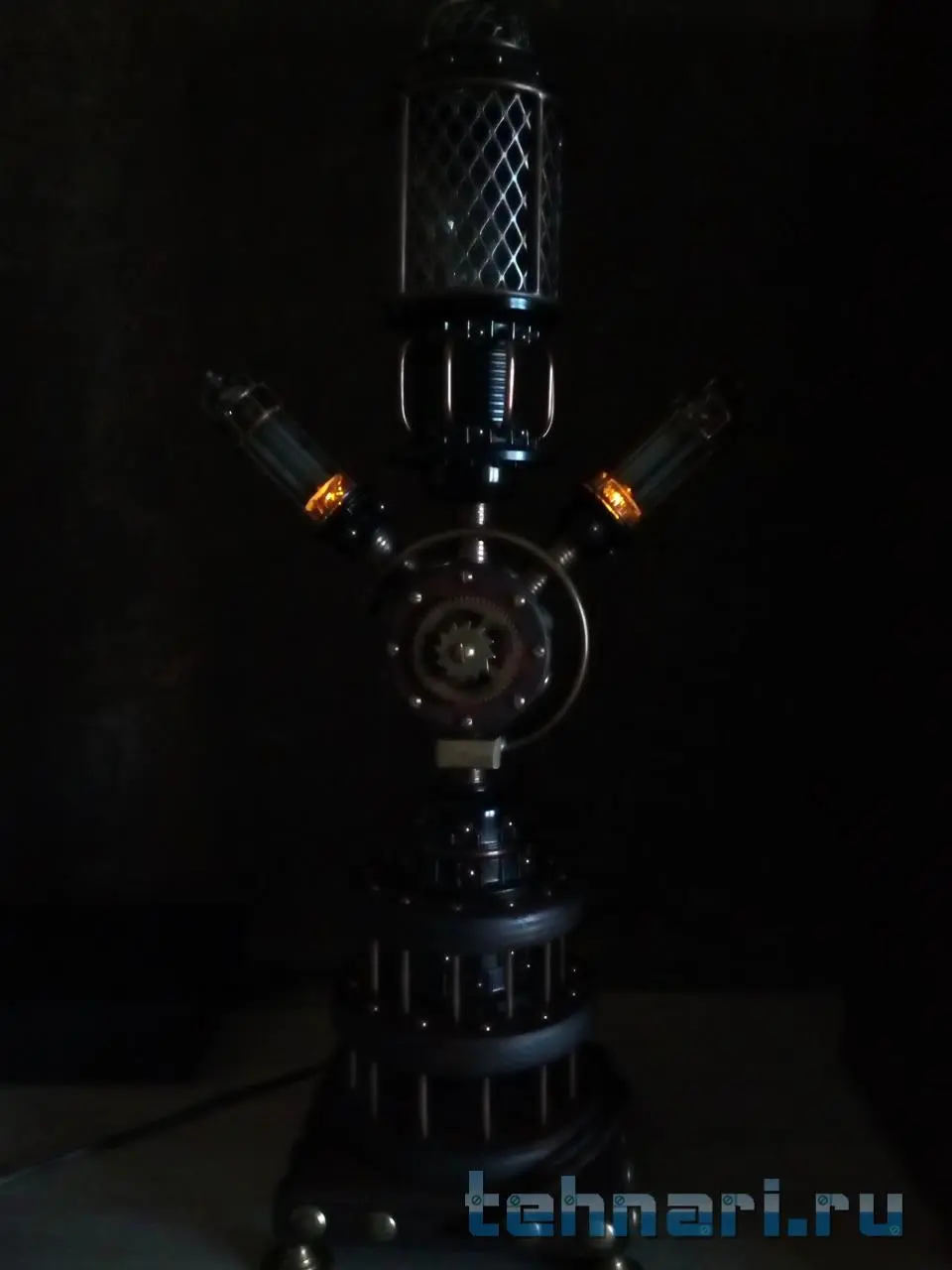

Вместе с ней надо и смотреть, как мне кажется.
Но изначально у меня была идея, что подсветка будет работать только когда выключена главная лампа, при её включении подсветка погаснет.
В таком случае, я за первый свет - жёлтый, как наиболее нейтральный и спокойный.
Я изначально тоже был за жёлтый. Но как я и говорил, это на фото он яркий, на самом же деле его практически не видно, даже в темноте. Хотя возможно если взять более яркие светодиоды эффект будет лучше. У меня пока таких нет.

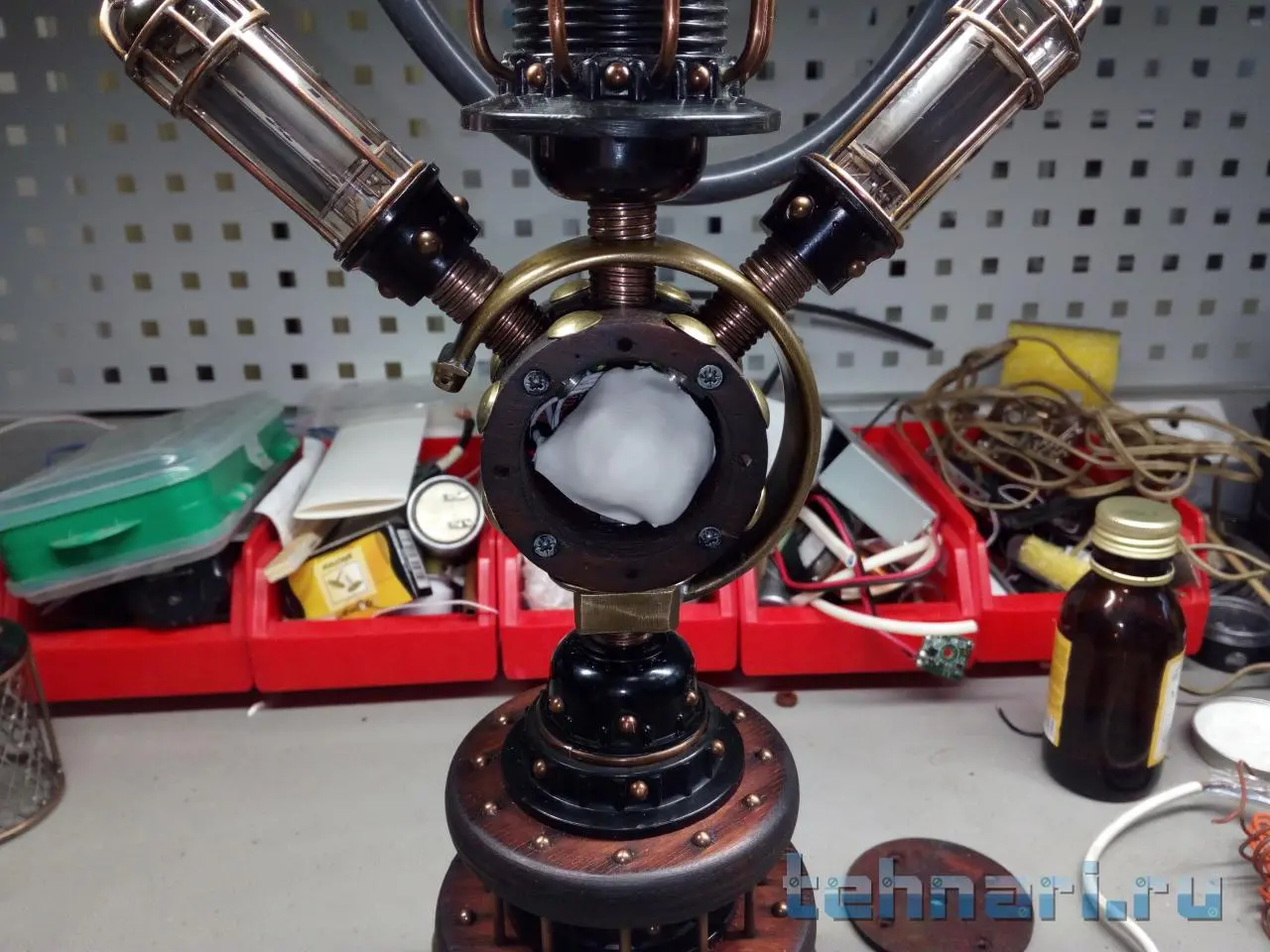

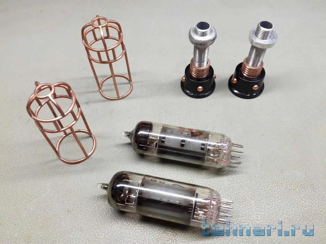

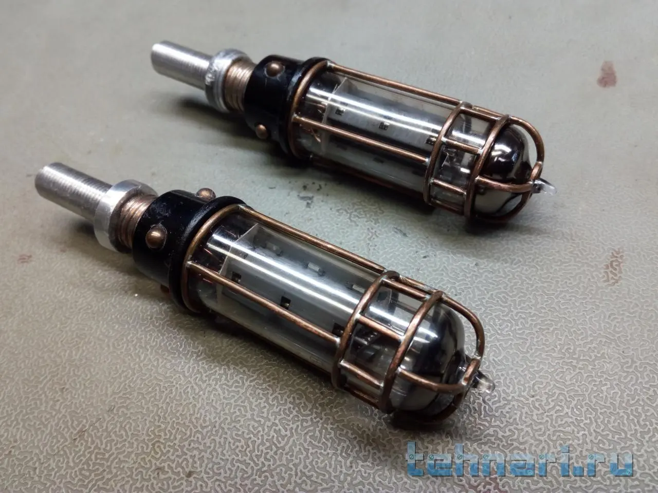

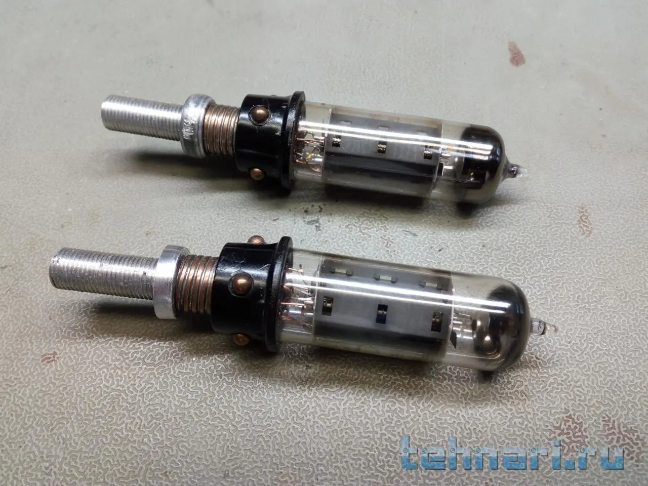

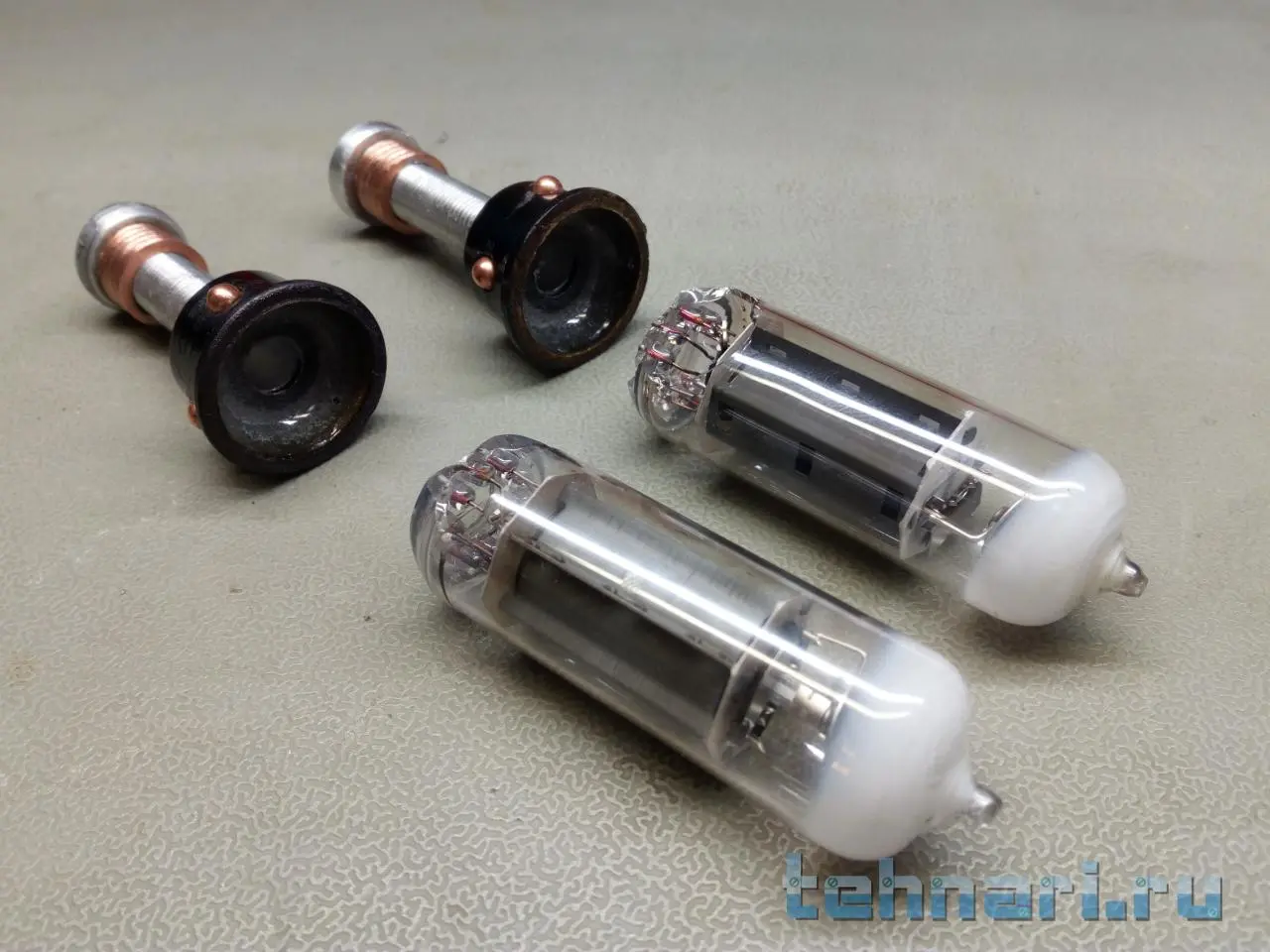

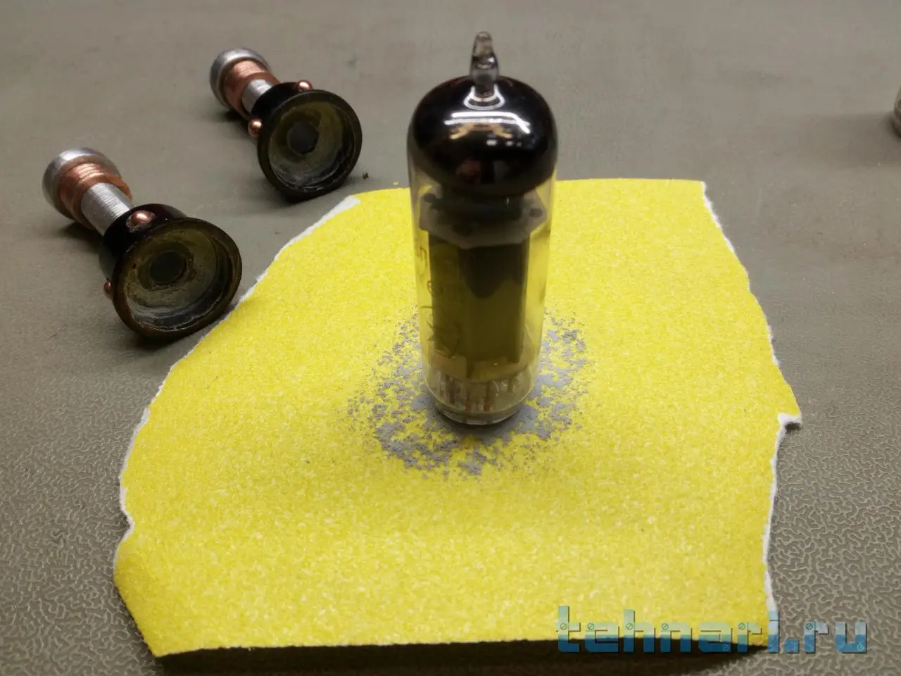

Достав заготовки своего проекта, к сожалению, обнаружил что боковые элементы – радиолампы, пришли в негодность, вышел вакуум, внутри образовался белый налёт
Придётся менять. Сначала демонтаж битых
Затем поиск подходящие радиолампы, и в путь. Отрезание контактов, зачистка, приклеивание

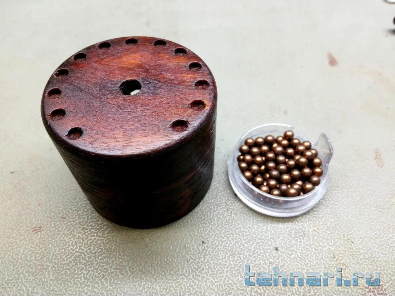

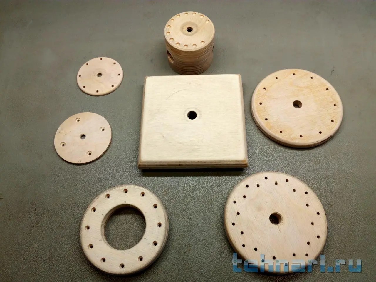

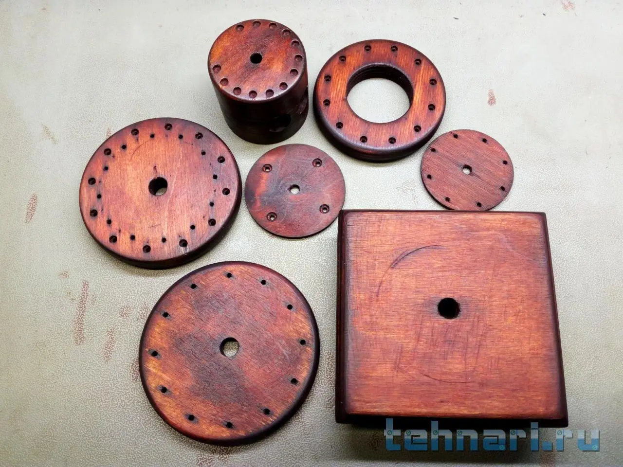

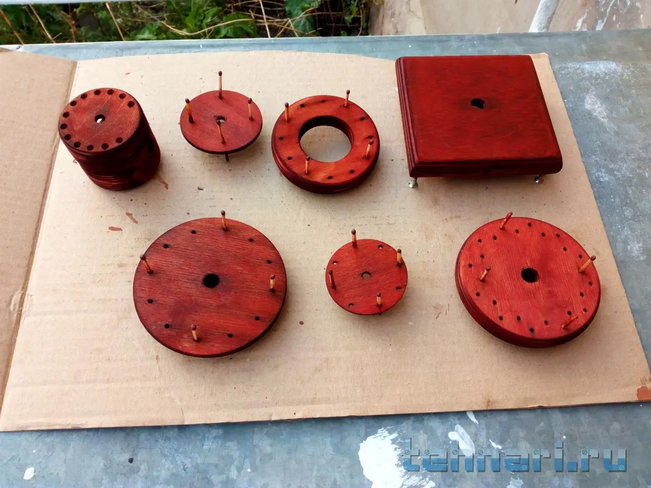

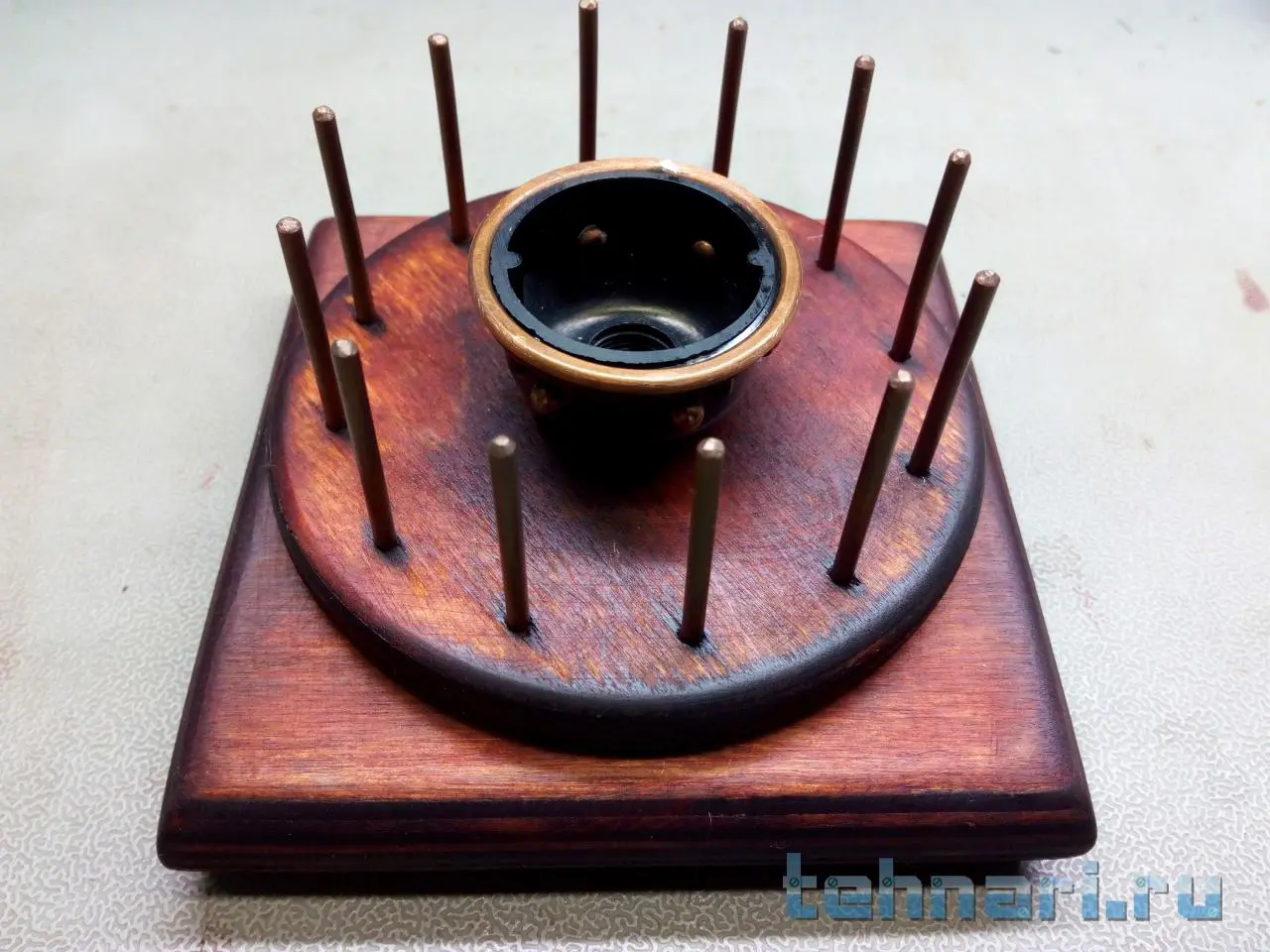

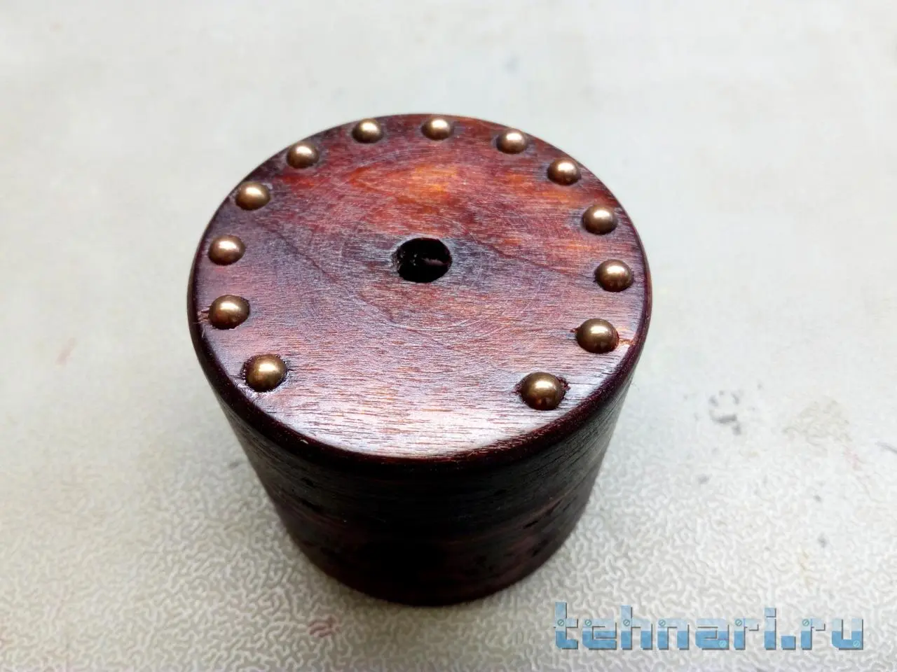

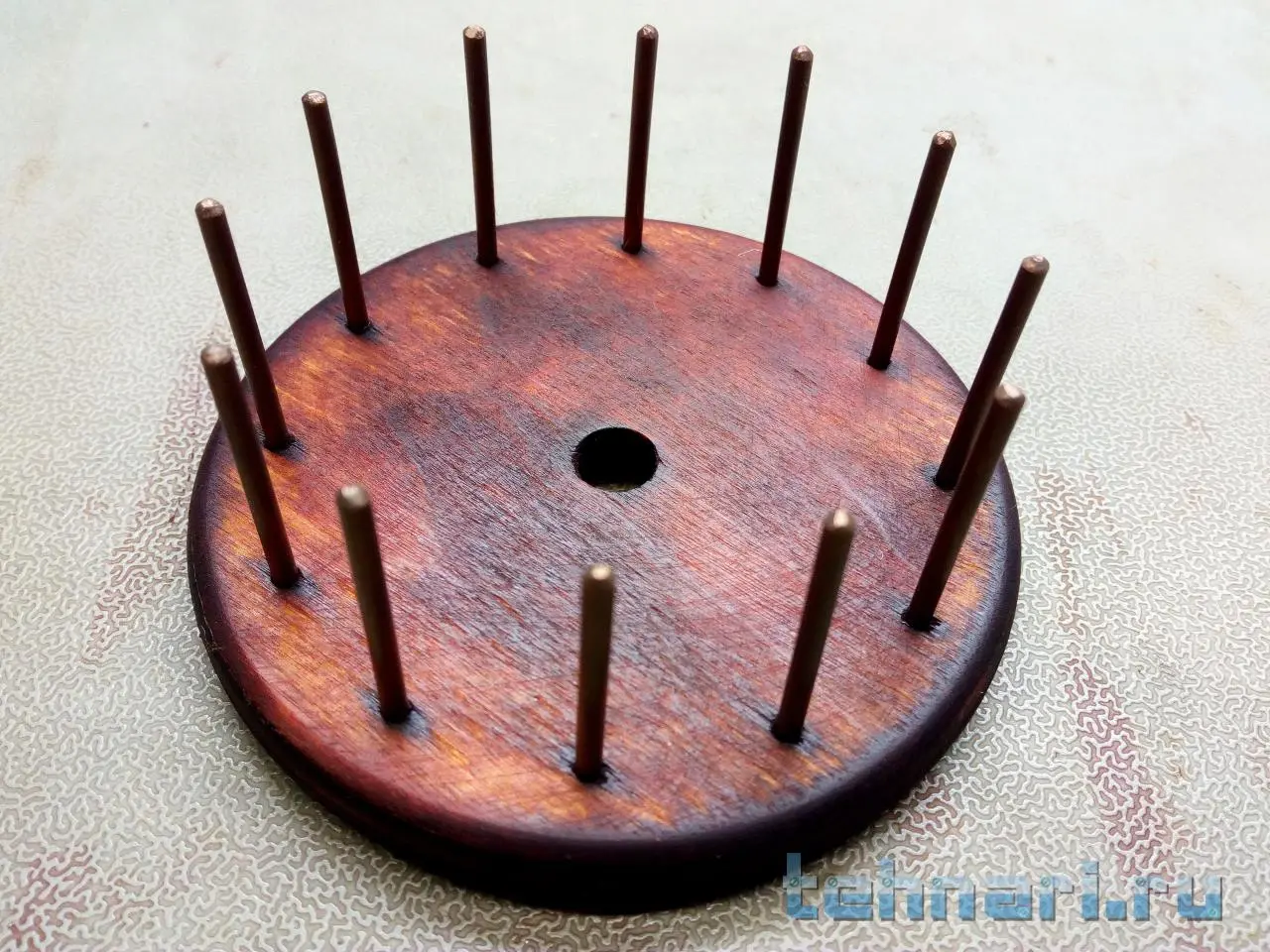

Следующий этап, морения деревянных заготовок
Наложение нескольких слоёв морилки до нужного оттенка
Сушка производилась под лучами солнца, благо погода не подвела

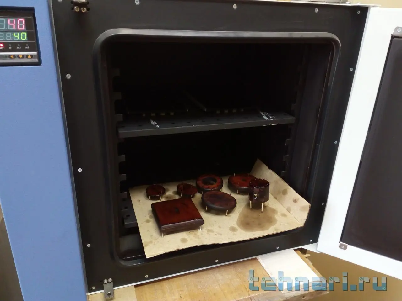

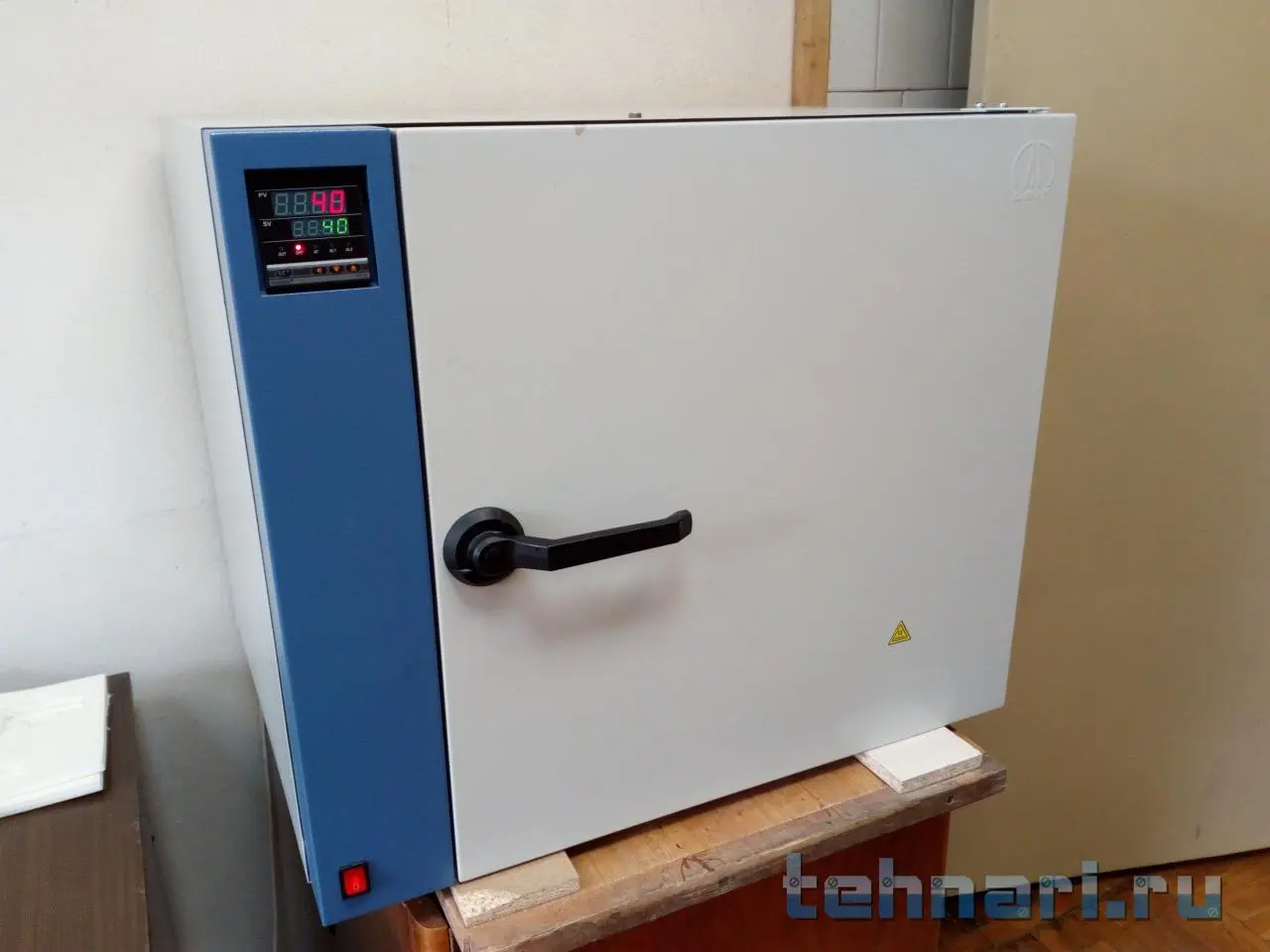

Затем пришло время пропитки льняным маслом. Также было наложено несколько слоёв. Правда погода подкачала, и сушить пришлось в сушильном шкафу
В итоге получил вот такие заготовки

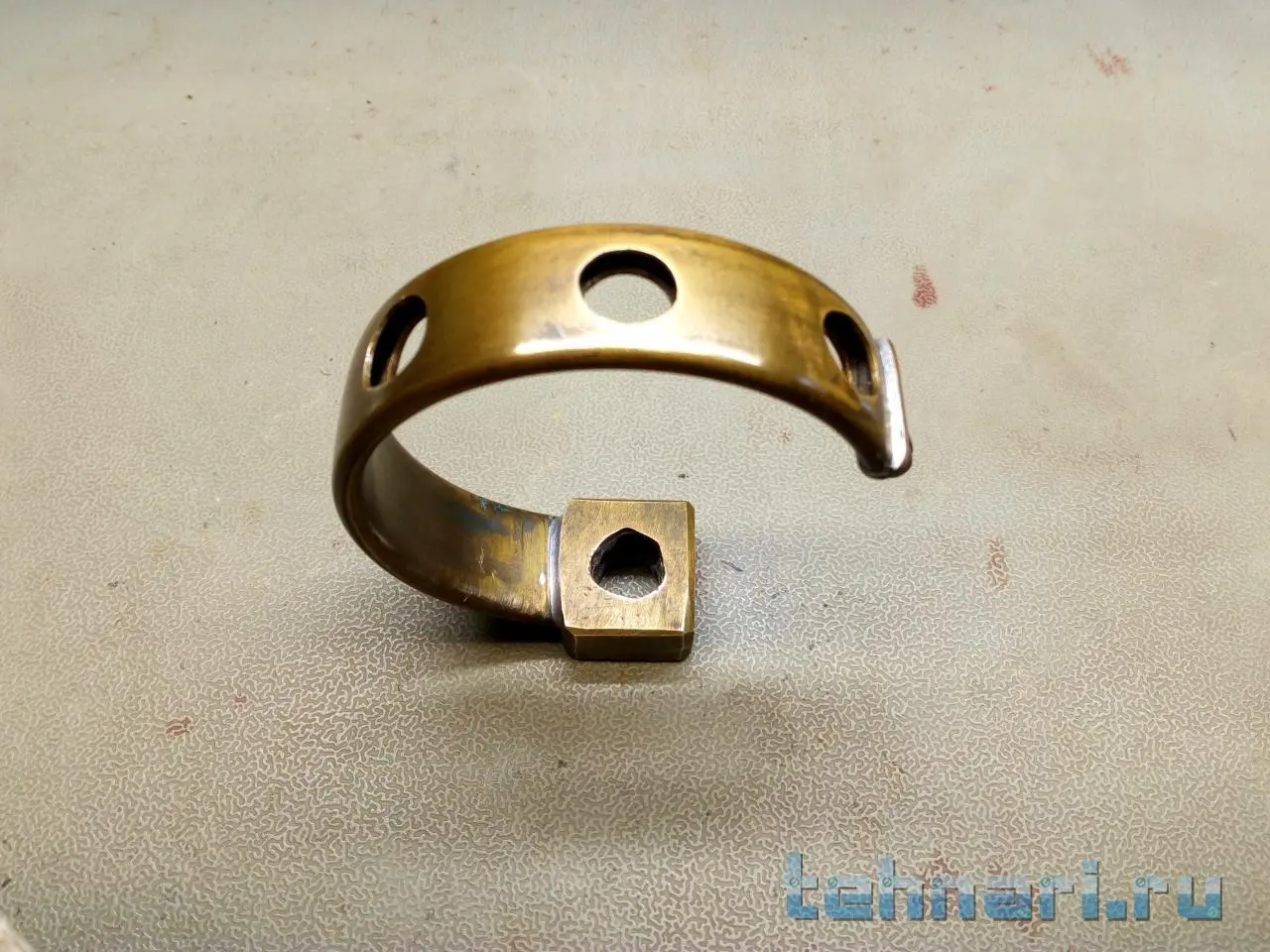

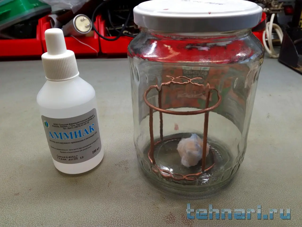

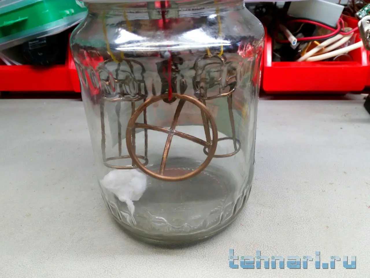

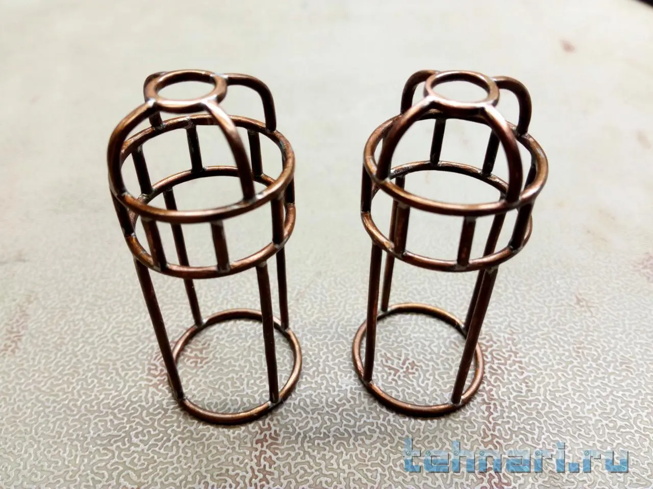

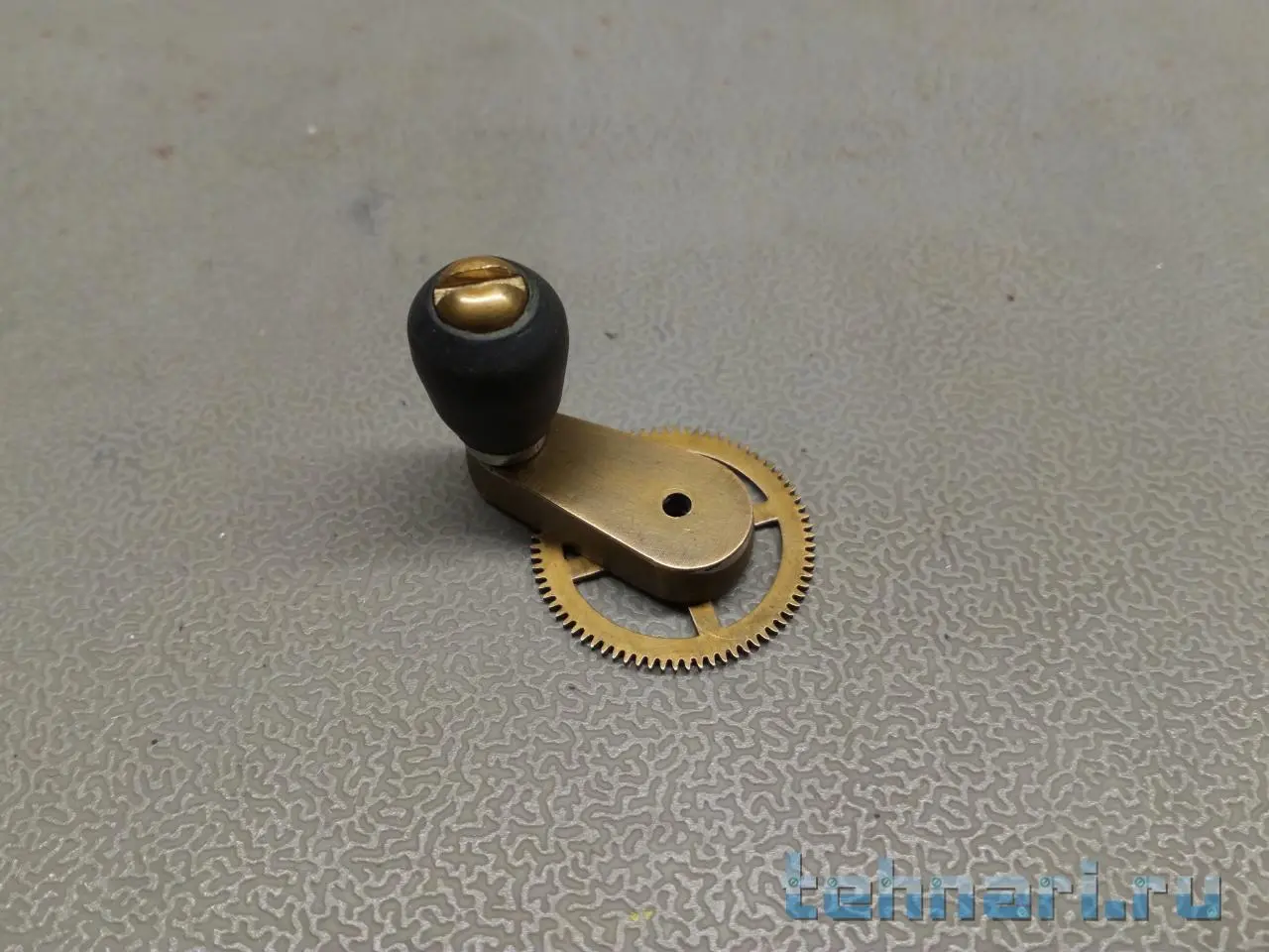

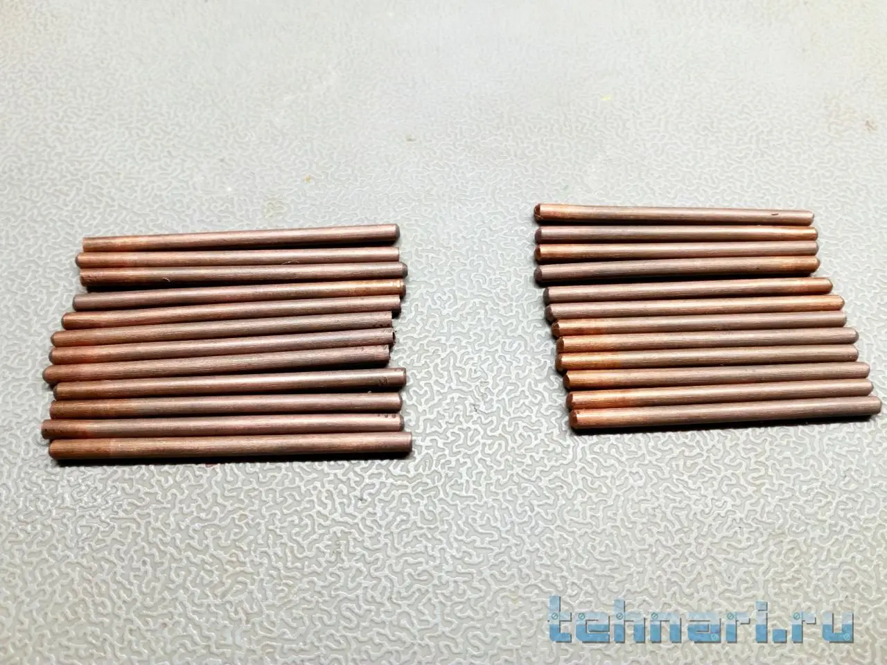

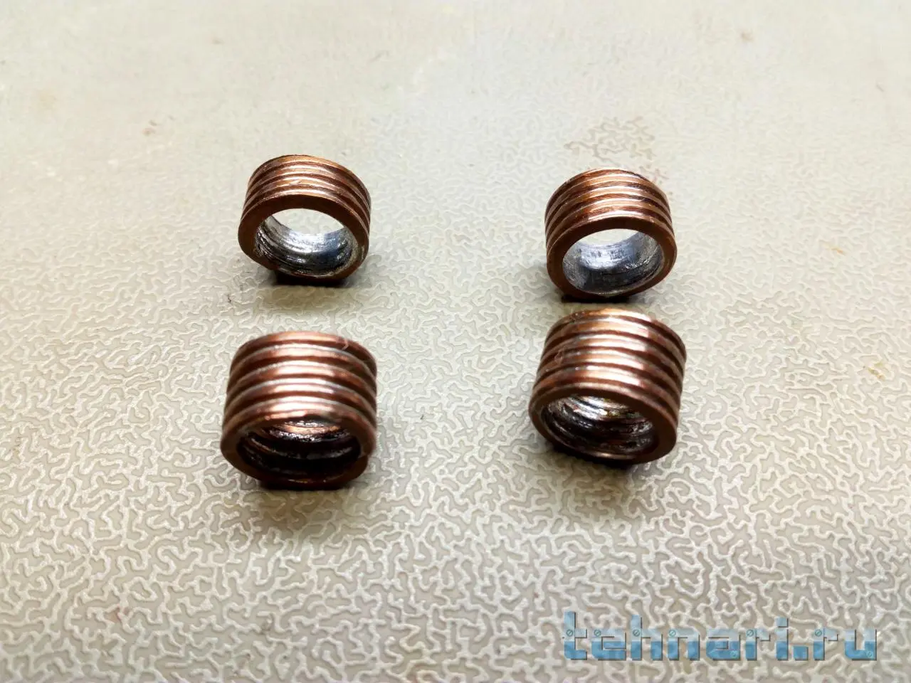

Пришло время заняться медными и латунными деталями. Я решил их патинировать. Этот процесс для меня в новинку, но надо когда-то и начинать. Избороздив просторы инета, остановился на патинировании при помощи аммиака. Приобрёл всё необходимое и приступил к патинированию
Ну что сказать, может получилось и не очень, но я доволен. Медные и латунные части приобрели приятный старинный оттенок, так сказать, след времени

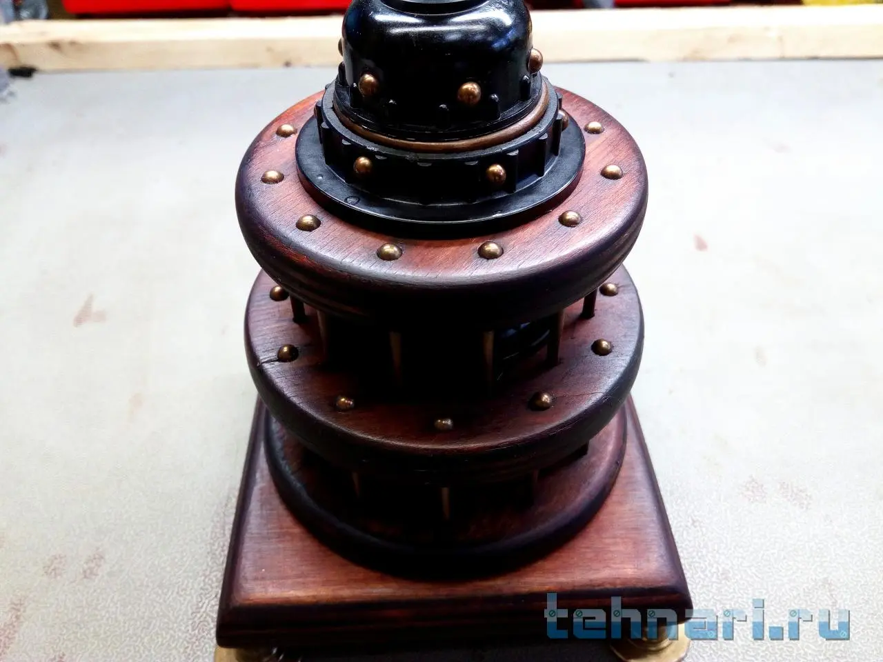

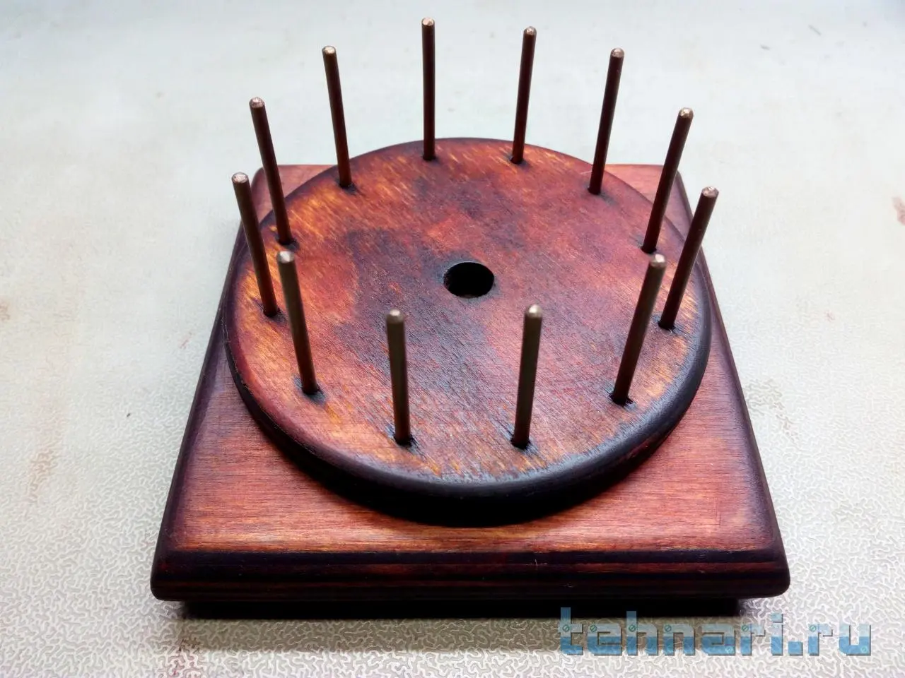

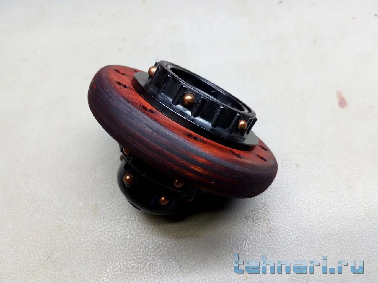

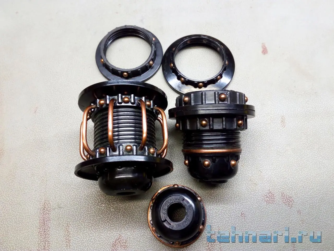

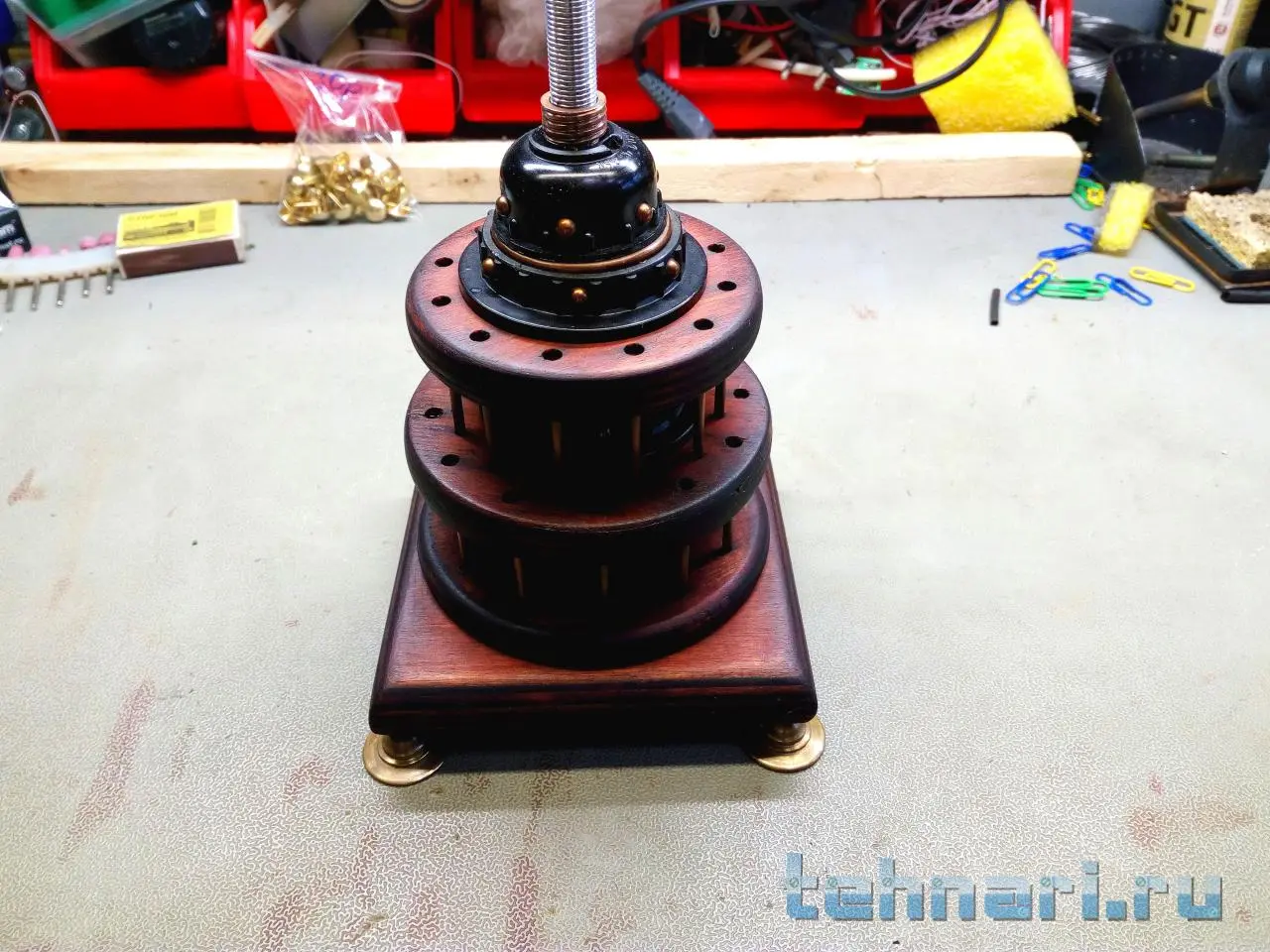

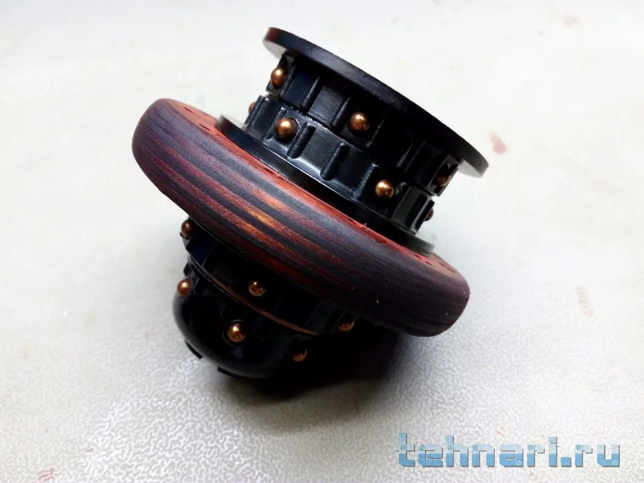

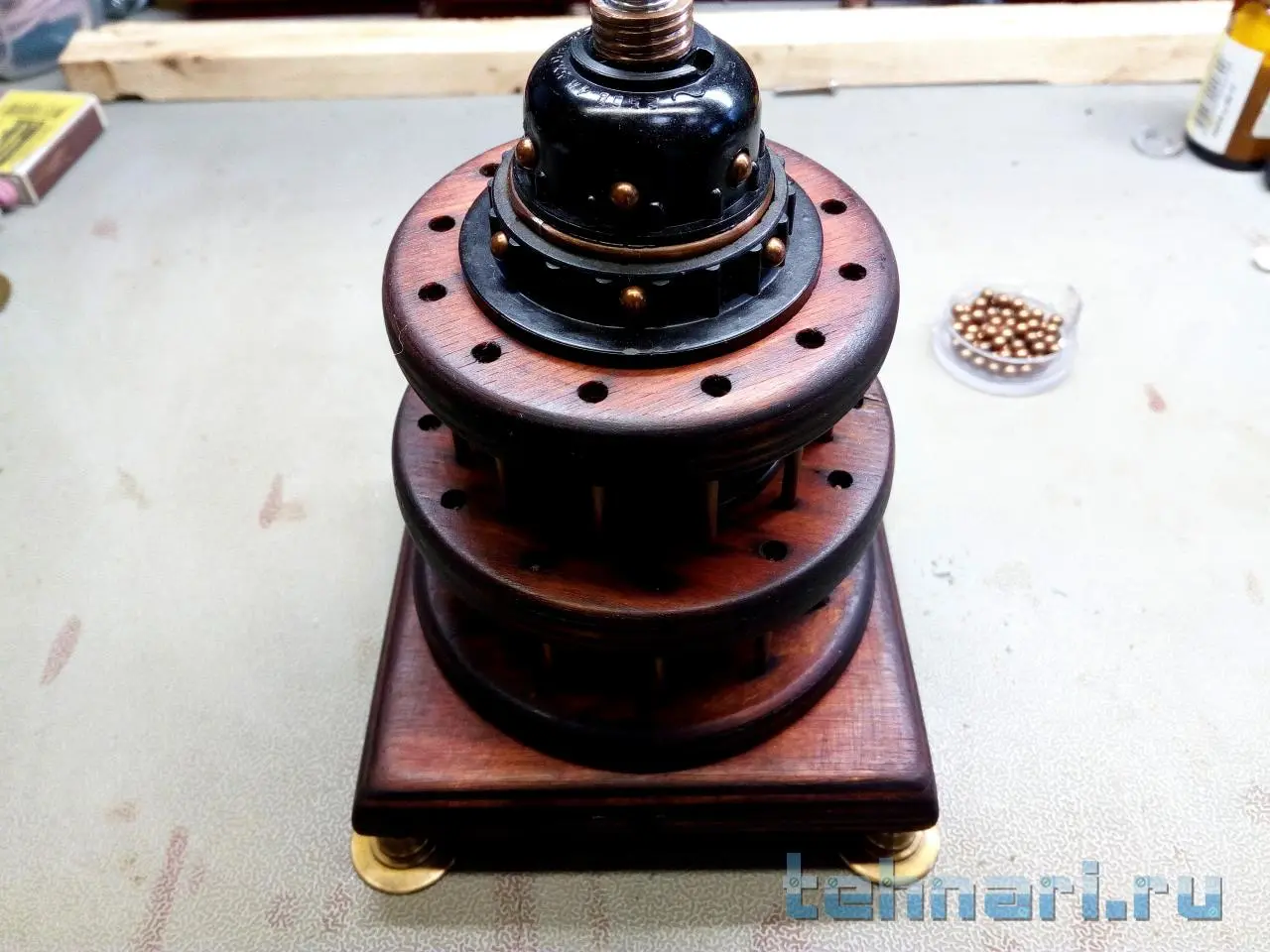

Ну вот и пришло время сборки

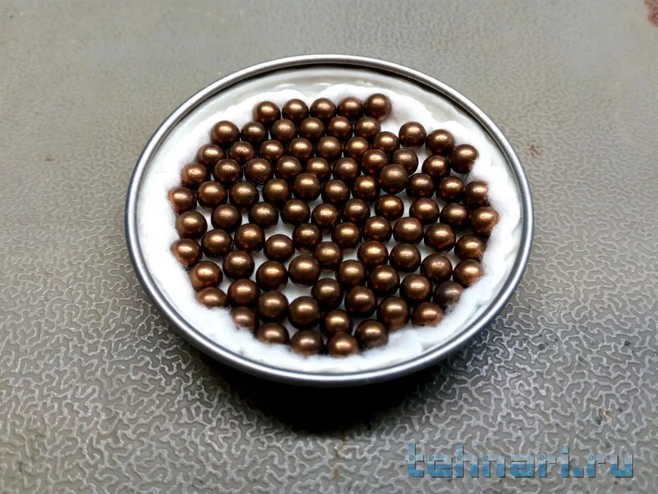

Вклеивание омеднённых, патинированных шариков

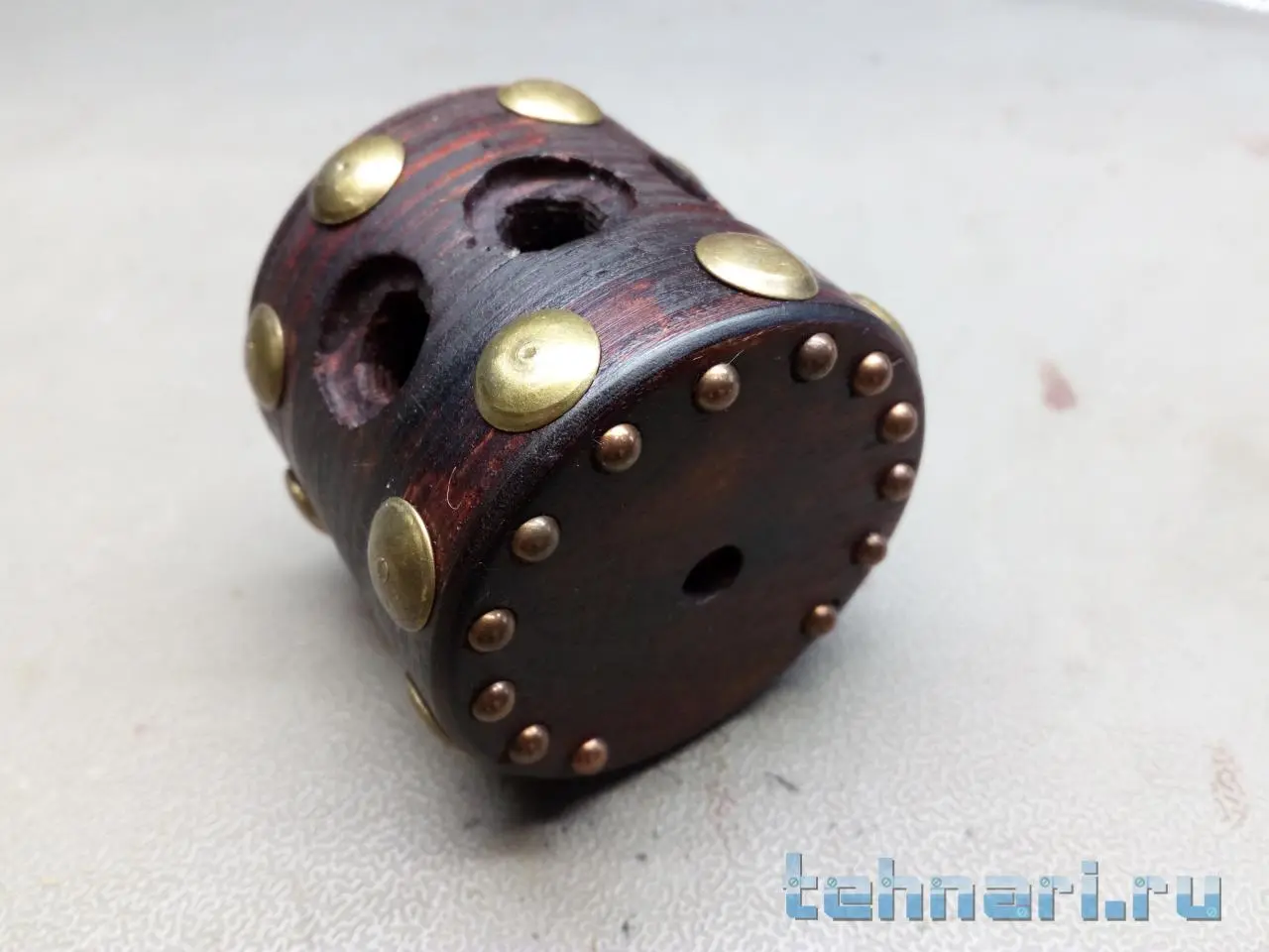

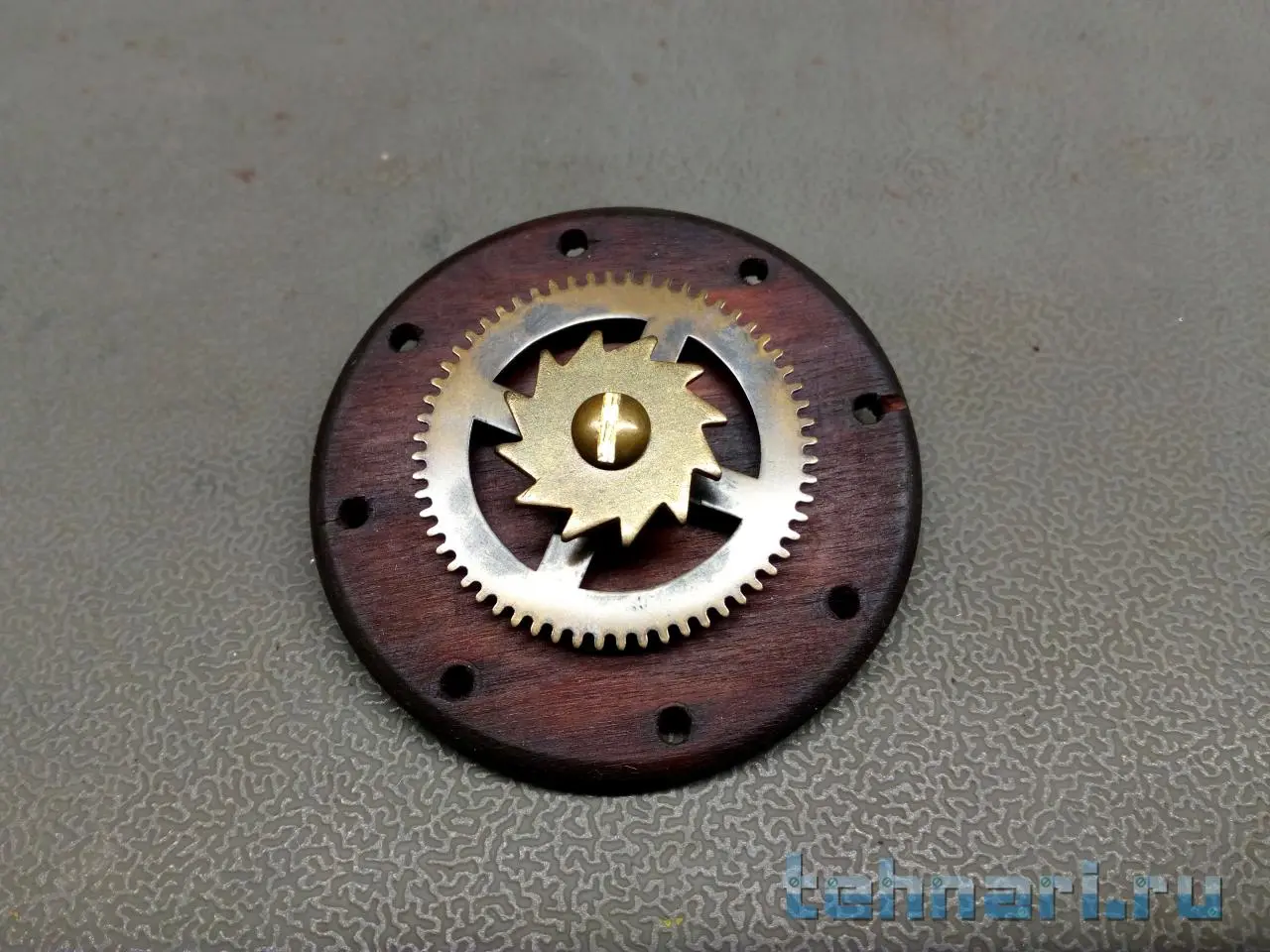

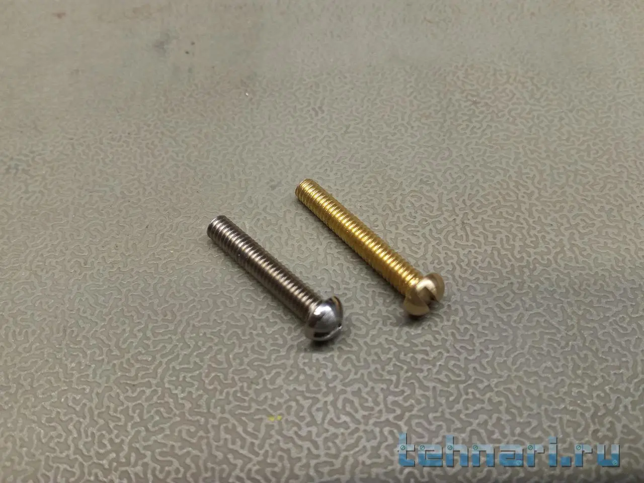

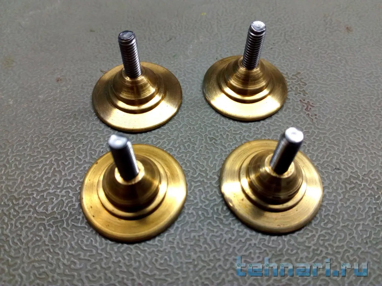

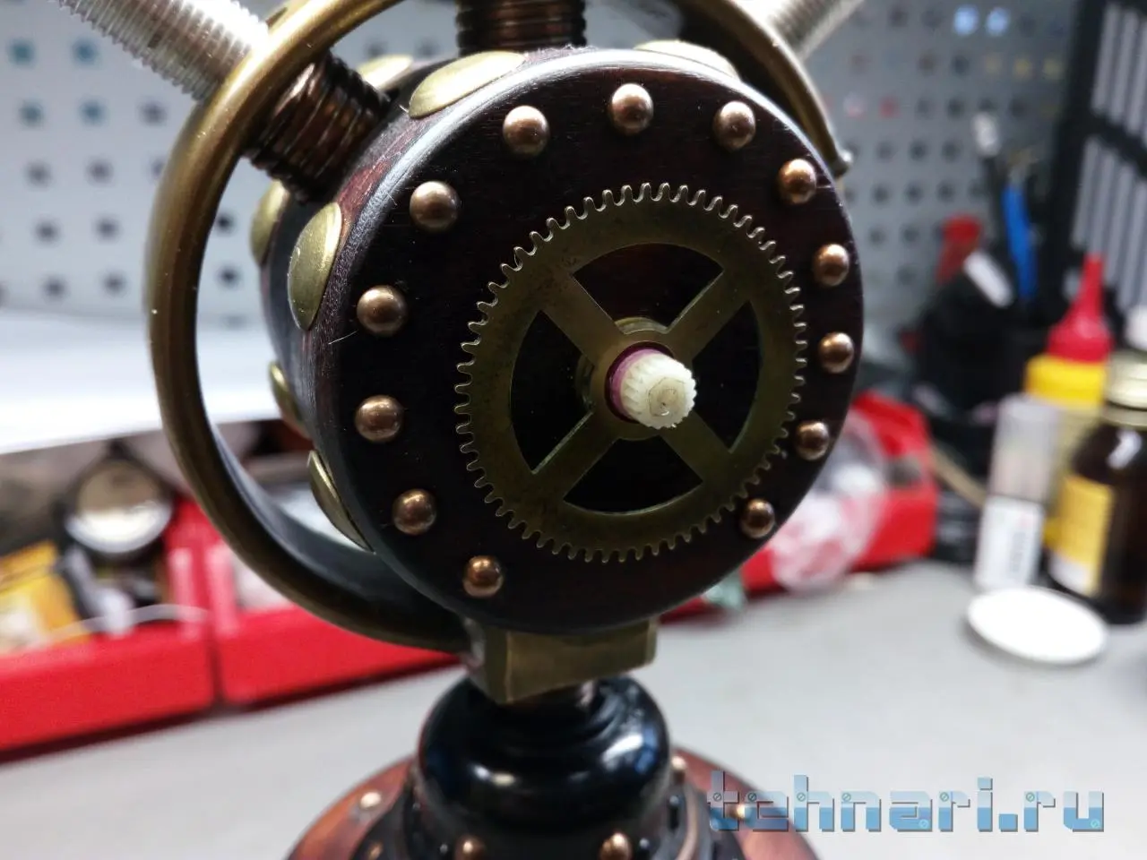

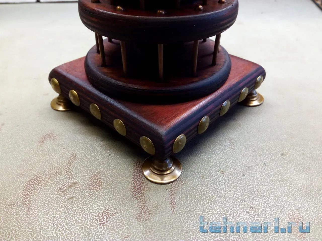

В процессе сборки появлялись новые идеи по улучшению внешнего вида Светоизлучателя. Поменял стальные винтики на латунные
Добавил латунные, патинированные гвоздики и несколько шестерёнок для придания более интересного и законченного вида

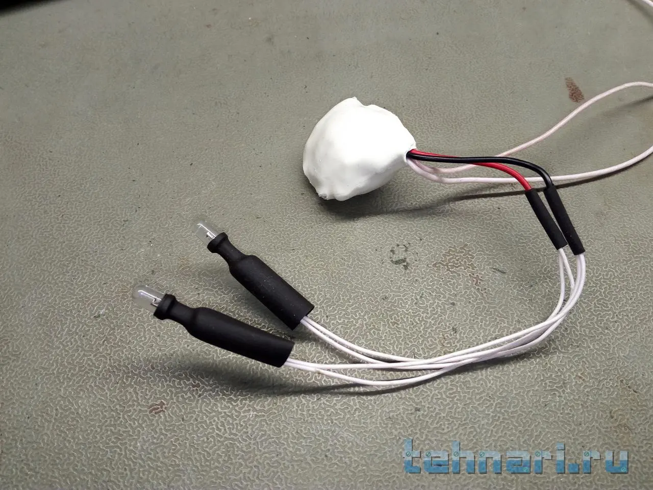

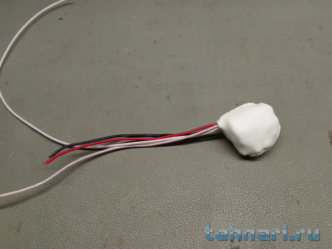

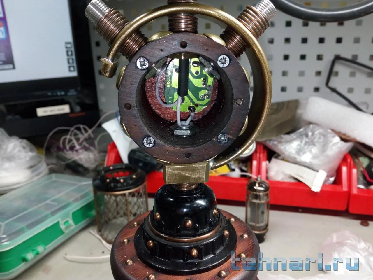

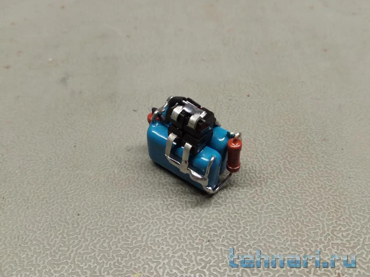

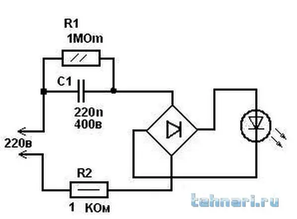

Последний этап, монтаж электроники. Установка и монтаж диммера

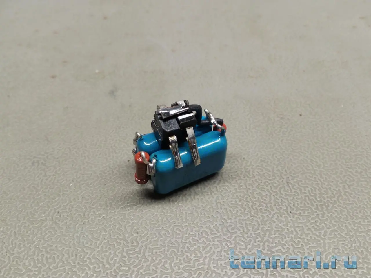

Для подсветки радиоламп у меня используются светодиоды и для их питания я решил использовать бестрансформаторный преобразователь. Схема простая
Исполнения еще проще, навесной монтаж типа 3D для уменьшения габаритов, так как место для модуля ограничено
После удачной проверки, при помощи термоусадочной трубки сделал вот такой модуль
Припаял светодиоды
Установил преобразователь в отсек для электроники

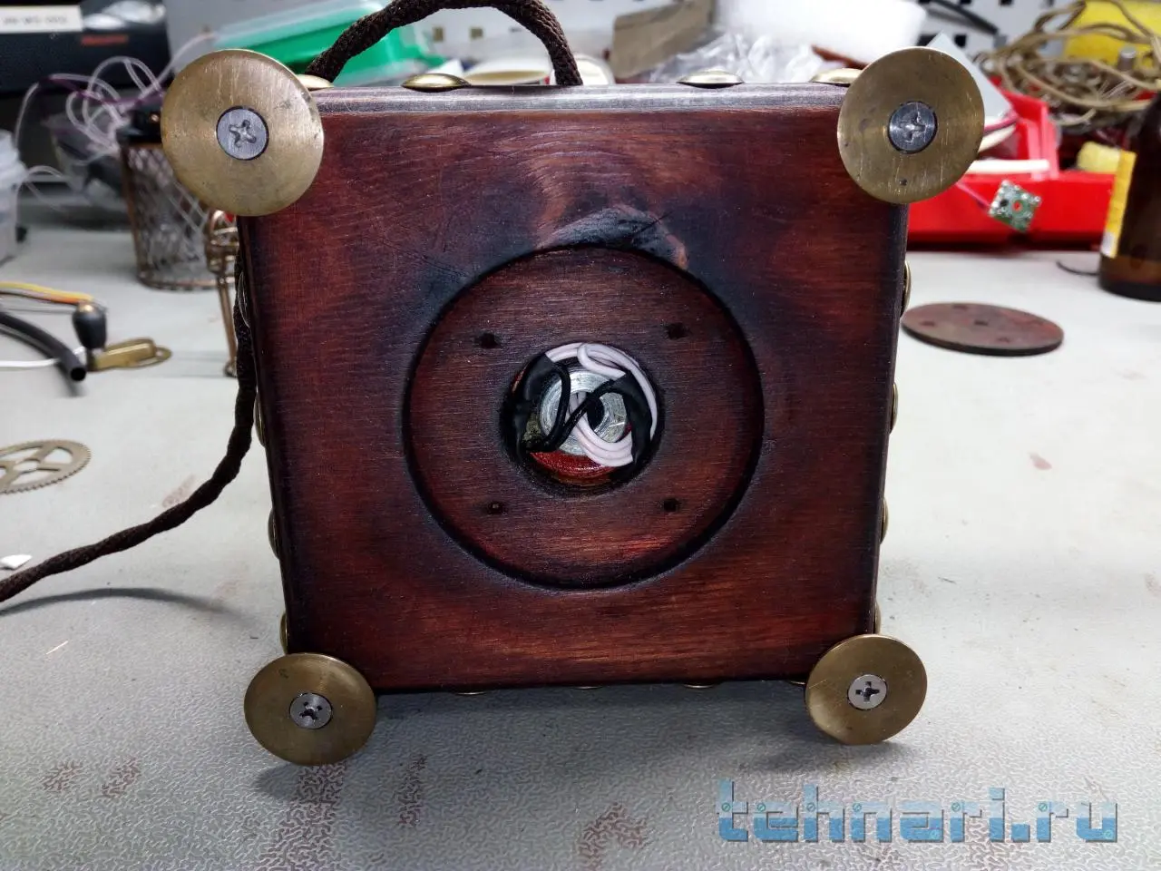

Протянул сетевой шнур питания и припаял к нему провода электронного блока
Установил крышки блока электронного и нижней части, и на этом сборка закончилась.

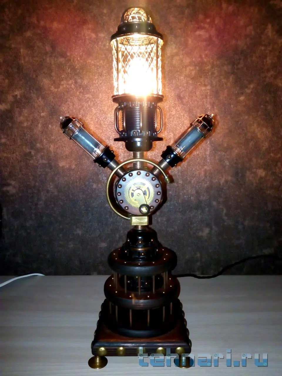

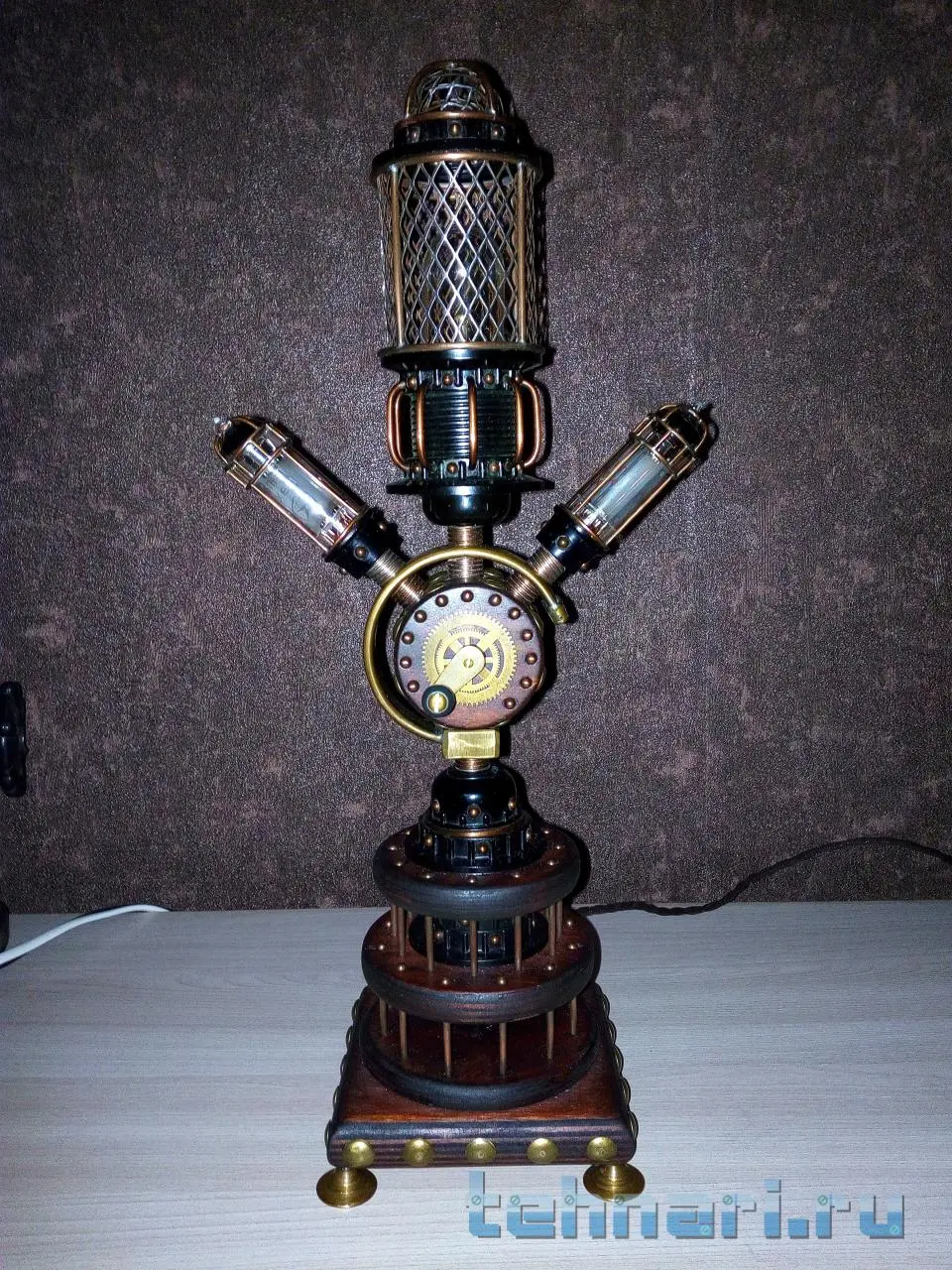

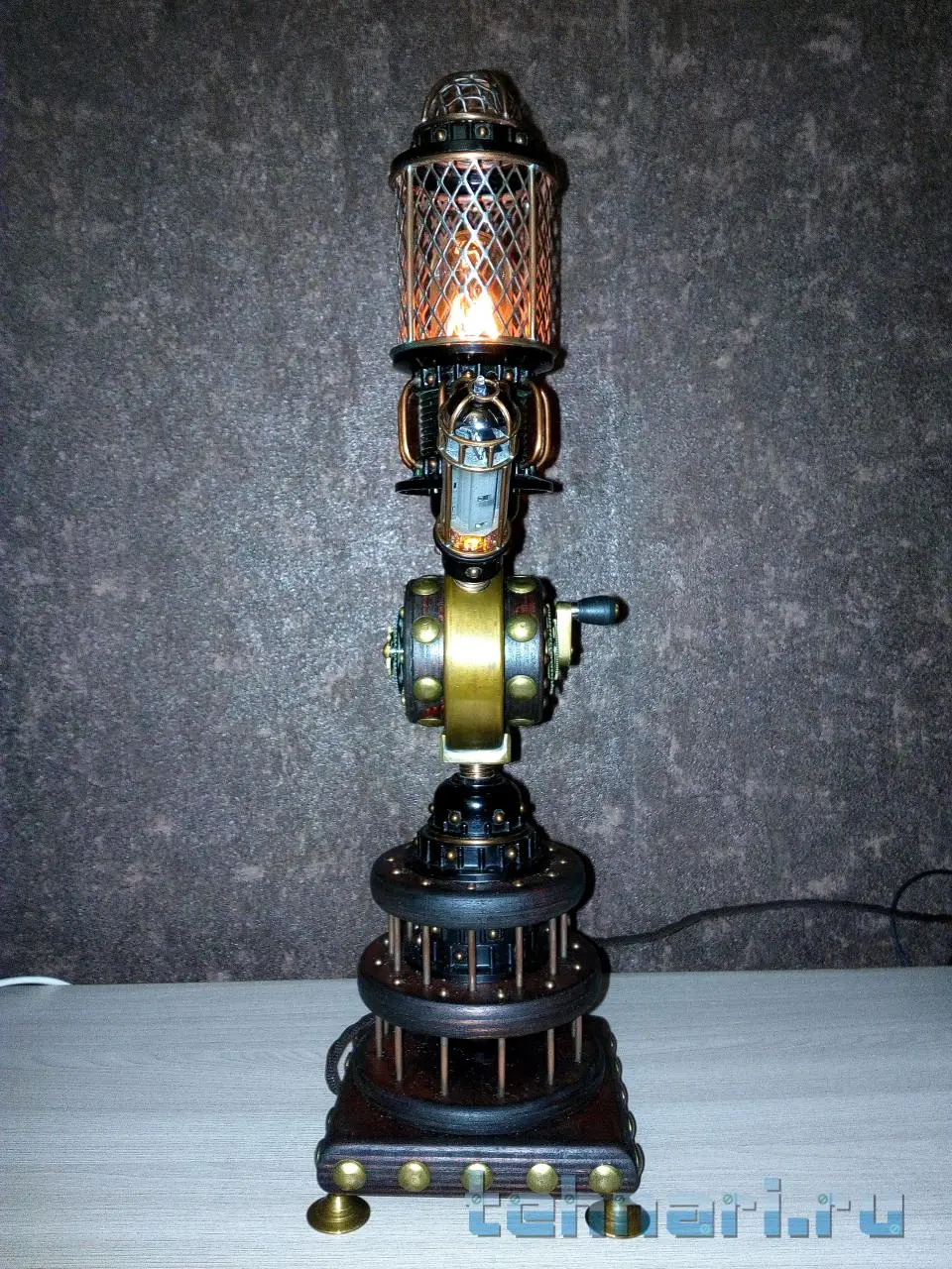

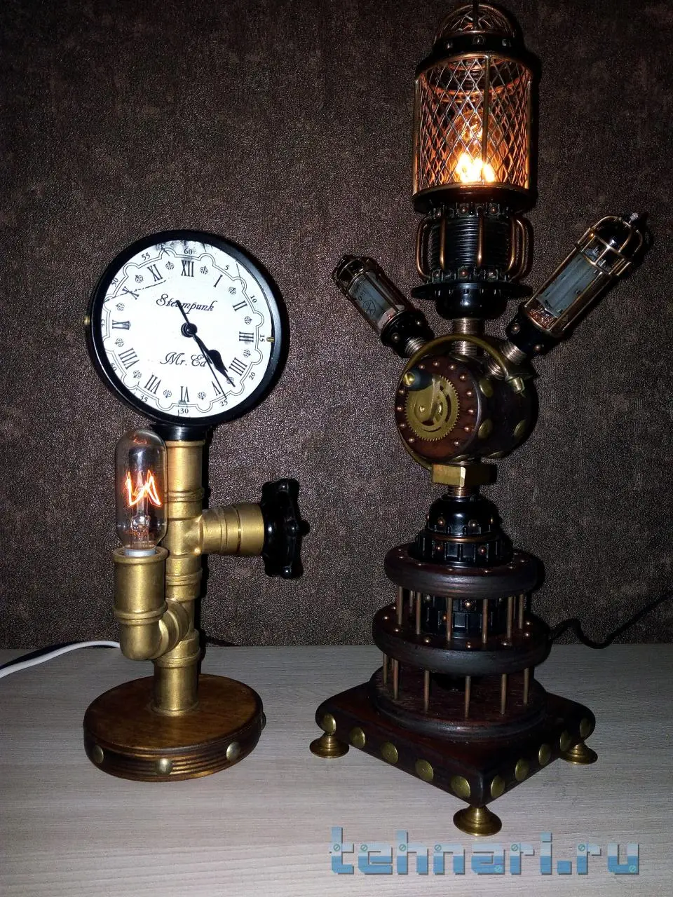

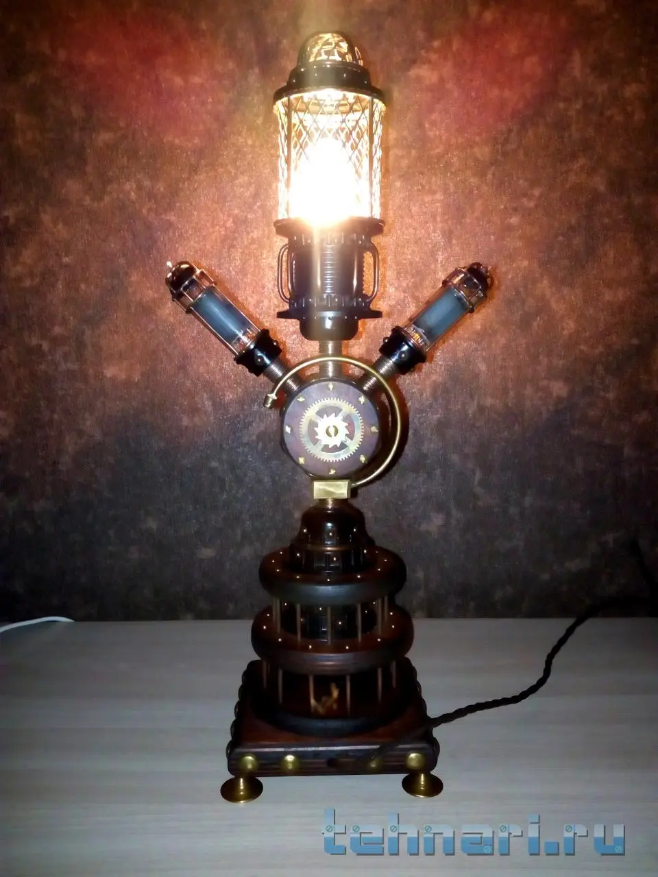

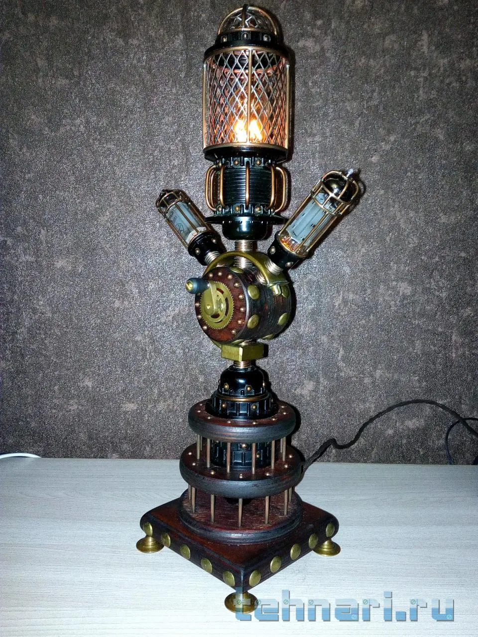

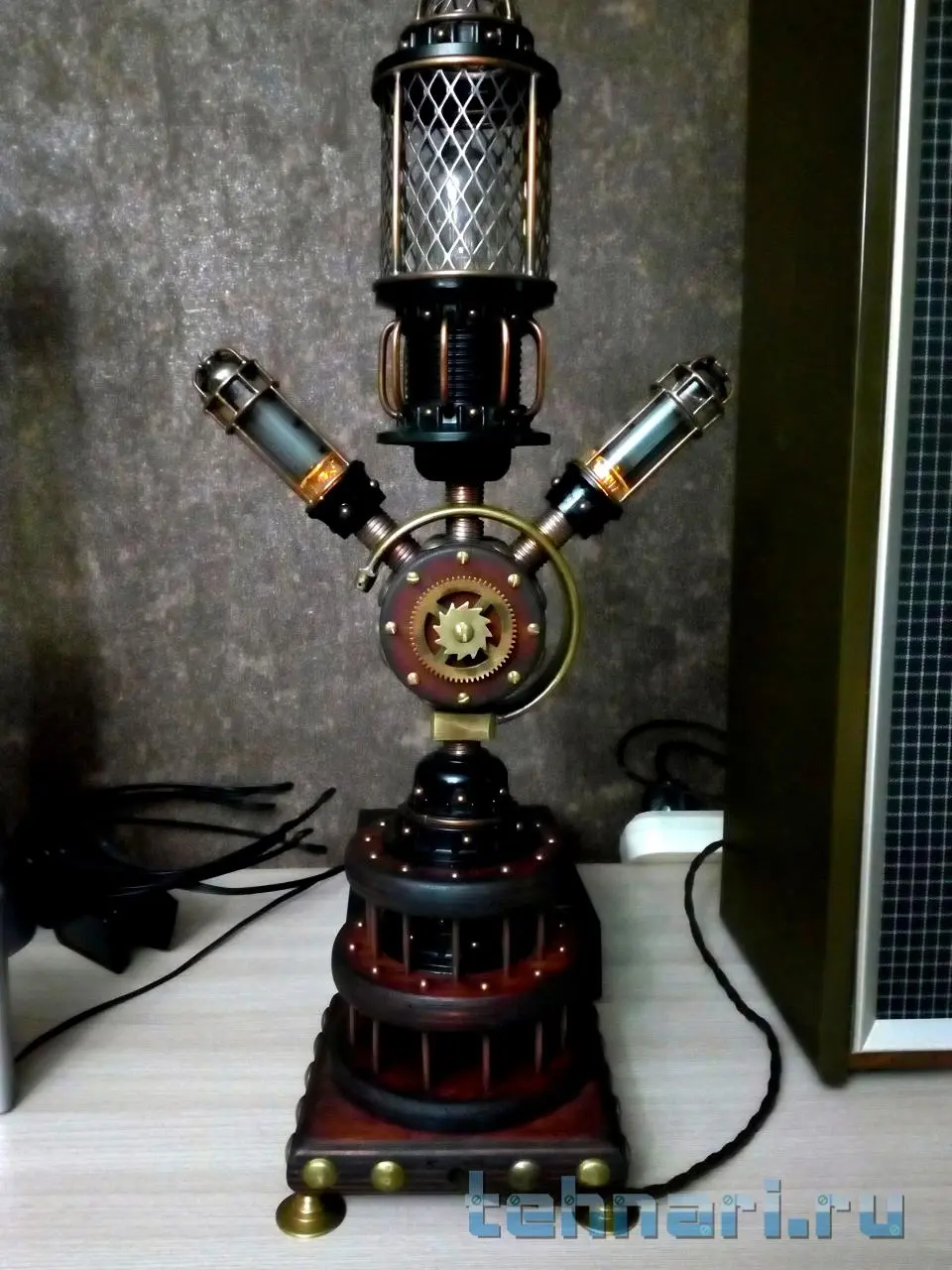

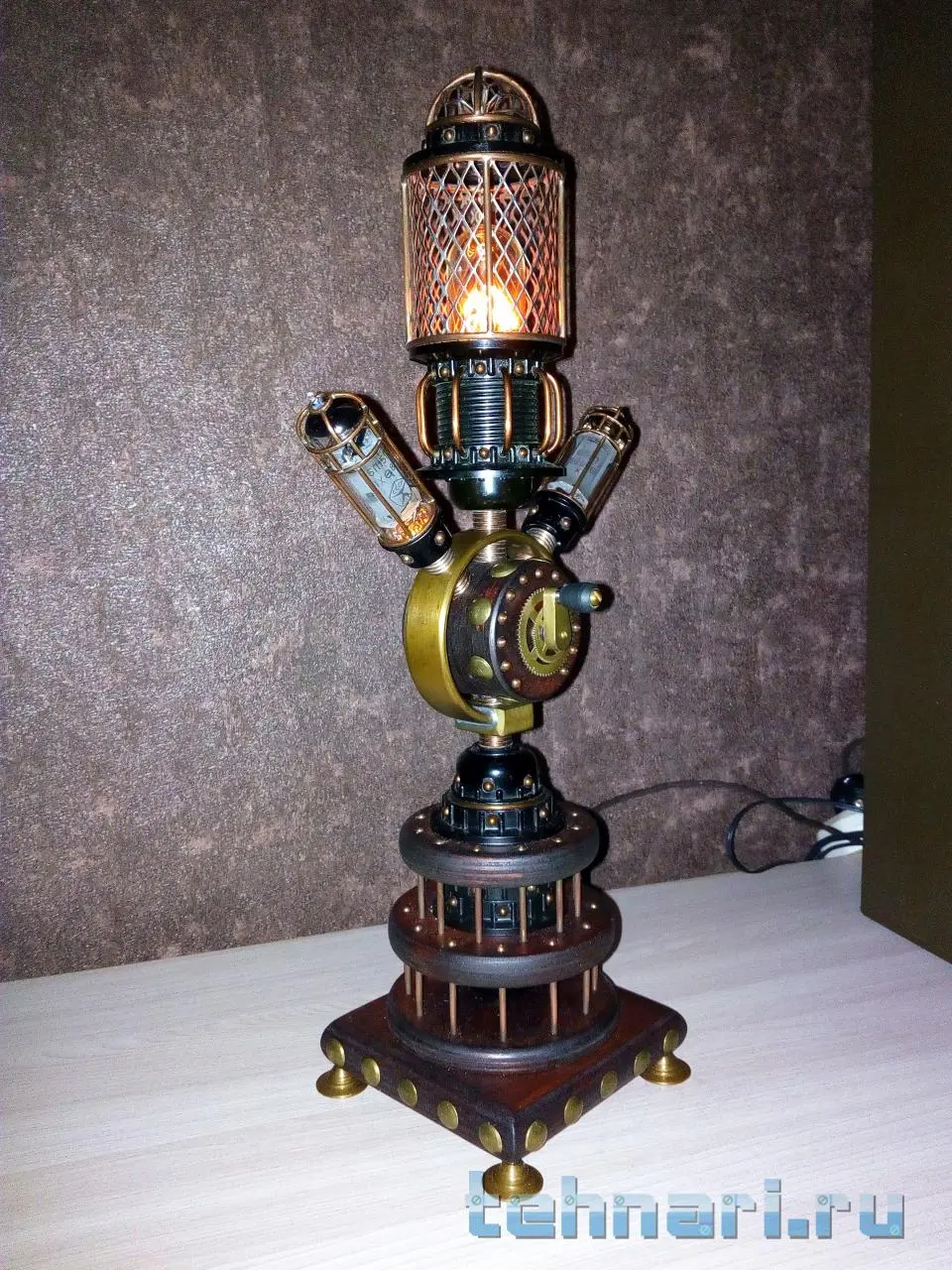

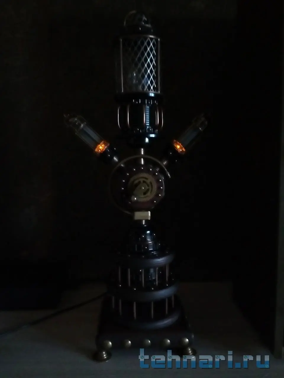

Вот и настал этот долгожданный момент, и я с гордостью могу сказать:
Господа, представляю Вашему вниманию, аппарат излучающий свет «Светоизлучатель»
Проект закончен. Спасибо всем за поддержку и добрые советы, а также за терпение с которым вы ждали окончание моей работы.
С уважением, Эдуард.
Да... Добил таки...
Красота...
Спасибо. Рад что понравилось.
Ну наконец-то! Замечательная работа, живая и "тёплая"!
Спасибо Андрей.
