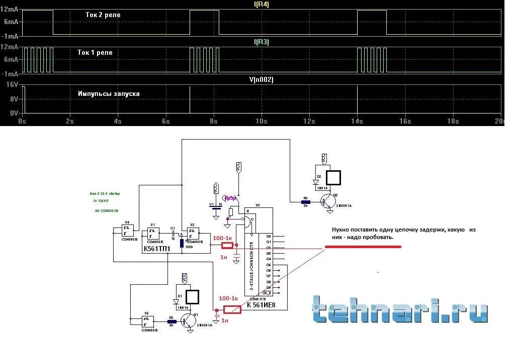

Если в глуши, то вполне нормально и так.
Диод любой маломощный, например, КД521, КД104. Можно практически любой импортный.
Транзистор выбирается с током коллектора в 1,5-3 раза большим тока реле. Реле выбирается по рабочему напряжению и кол-ву контактных групп.
Уважаемый derba, к Вашей схеме есть еще пару вопросов.
Подскажите пожалуйста номиналы транзистора и диода в транзисторном ключе, не могу разобрать?
Будет ли работать схема если запитать ее напряжением 4.5-9 в?
Транзистор любой, даже КТ315, а вот диод, приношу извинения, я поствил не правильно, нужно развернуть. Диод любой на ок более 50 ма.
Будет работать и и при таком напряжении, это КМОП логика, она рьотает от 3 до 18в.
Доброго всем вечера! Собрал схему от derba, все работает, но вот иногда бывает такой глюк, после 5 импульсов схема не отключается, а выдает их до тех пор пока не отключишь питание.
Напишите пожалуйста от чего так может быть?
С уважением, Александр.
Нужно сделать задержку, иногда ОС слишком быстрая, и микросхема не успевает отработать и получается сбой. Тут два варианта, нужно поставить цепочку, тогда будет задержанный сигнал, и сбой должен прекратиться. Вот, какую цепочку ставить я не знаю, а симулятор сейчас не доступен, надо пробовать. Резистор от 100 ом до 1к. емкость от 500р 2н, надо подбирать для четкой работы, обычно нормальная задержка при 1к и 1н
(0,7 *1е3*1е-9=1е6, т.е. задержка ок 700нСек, что вполне достаточно.).
