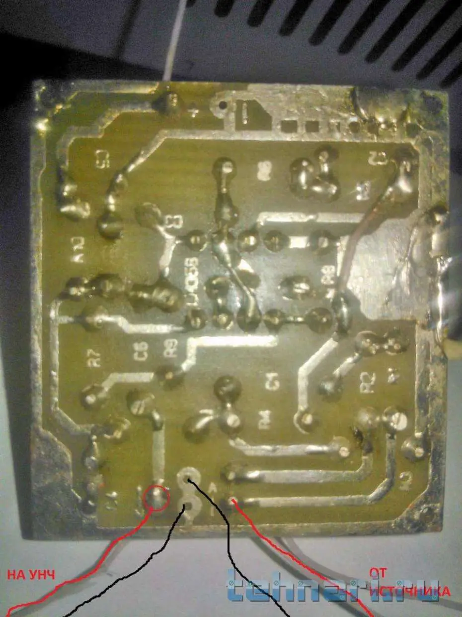

Помогите, пожалуйста, разобраться. Есть схема ФНЧ на LM358. Правильно ли я ее собираюсь подключить?

ошибся, не схема tehno015, а плата. Собрано не мной, поэтому и спрашиваю. Подключаю от +12В, а вот куда вход/выход не могу сообразить. Стрелками они показаны. земля входа может быть, как я нарисовал? выходит с минуса.
Деталей не много, рисуйте принципиальную схему и всё станет понятно
Что же там соображать?
Стрелка в плату - вход.
Стрелка из платы - выход.
Да, это общий вывод и входа, и выхода. Она же является минусом питания.
На фото - правильно нарисовано.
Плата рассчитана на подключение обоих каналов, левого и правого.

благодарю:wo: все получилось
