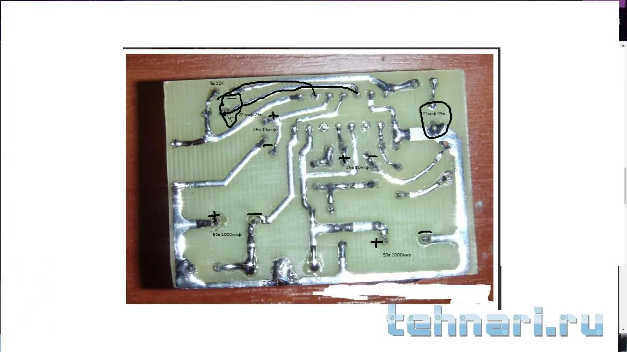

здесь всего один диод,он стоит правильно,указателем на +.электролиты все как стояли с первого дня покупки так и стоят.Печатка от 7294,а стоит 7293.в 7294 электролит стоит с 6 ноги на 14.а у меня он стоит с 6 на 12

плата такая как и у меня,только здесь стоит электролит с 6 на 14 ногу,ну и на выход.а у меня электролит стоит между 6 и 12 ногою и всё
Так у тебя тдашка 93 или 94? Разница у них лишь в этои самом электролите вольтдобавки. У 93-ей он должен стоять меж 6 и 12 ногами. Вот Даташит-
