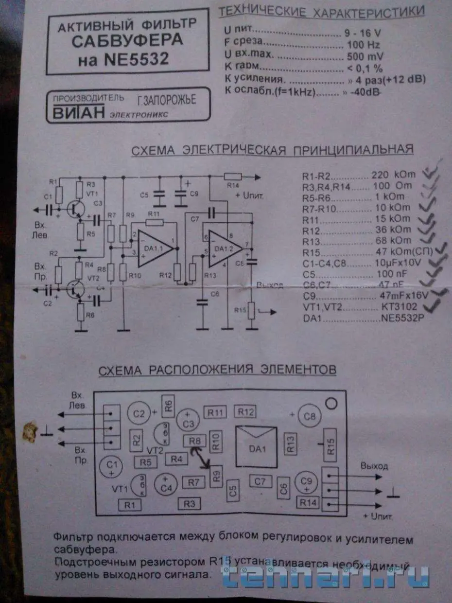

еще есть вот такой фильтр. Все собрал. но в схеме не указаны номиналы R8,R9/C2,C3 какие взять? И вопрос про другой фильтр в силе.
И еще в TDA7294 реализована штука, с отключением звука при высокой температуре микры?

С1=С2, С3=С4, R7=R8, R9=R10.
