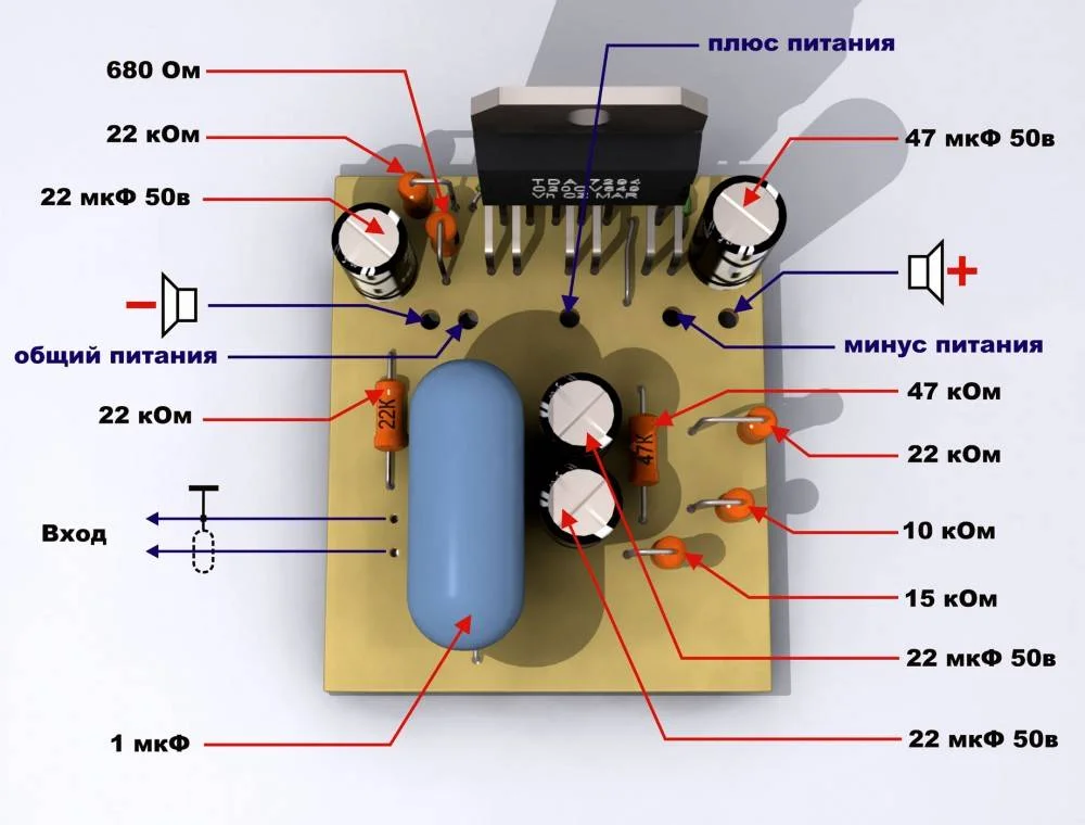

Всем доброго времени суток)) собрал усь на тда 7296!!!! ура!!! спасибо!!! качество сборки глаза не радует, но звук отменный))) плохо только что на максимуме входного сигнала и на минимуме с пер. резистора появляется маленький хрип и сильно греется микра(((( подскажите что сделать с хрипом и чтоб не так грелась плииииз
зы. смонтирована точно правильно(проверял 7 раз как в поговорке)
Сопротивление динамика, площадь радиатора, вольтажи питания?
