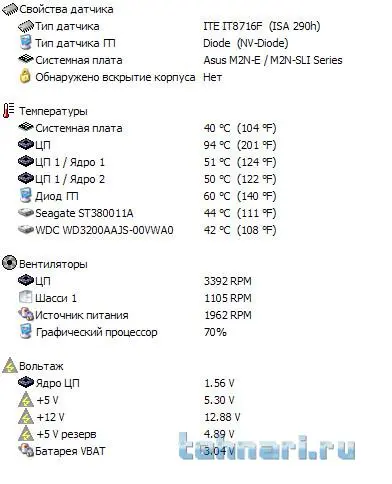

Поставил новый кулер, но температура процессора всё равно большая, даже в простое около 80, после игры вообще за 100 градусов цельсия доходит, а ядер где-то в 2 раза меньше. Может температура самого процессора складывается из этих ядер? Мой процессор AMD Athlon 64 x2 4800+

Какая температура простоя в мониторе BIOS-а?
Скорее всего еверест гонит, он по идее отрубался бы при такой температуре. Смотри в БИОСе что показывает.
Около 80 по цельсию.
В БИОСе в простое около 80 по цельсию, он и отрубается когда играю в какую-нибудь мощную игру.
Если теморпасту нормально свежую нанес и кулер хорошо крутится, то процессор готовый, с атлонами бывает.
Скорее всего материнскую плату надо менять кулер крутится на 3300 оборотов
уже не держит нагрузку, хоть какой кулер ставь
в нормальном режиме около 2000-2300 оборотов дальше уже не реально начинает шуметь , в общем не знаю как амдешные процы работают ,может слишком горячие

А какую нагрузку она не держит? Причём здесь материнская плата? А обороты кулера я в BIOS сам специально на максимум поставил.
12.88в показывает эверест большое отклонение от нормы ,с другим более мощным блоком питания попробуй .

Он не правильно показывает вольтаж, в BIOS около 11.70 вольт.
Был у меня процессор 4600, грелся до 100 градусов, а потом автоматически выключался, южный мост тоже был горяч. Потом начала глючить видеокарта, точнее тоже греться... методом исключения сетовал на материнку - блок питания ставил другой- не повлияло на смену температур. Попробуйте подключить другой блок питания, без "эксгумации" старого.
Может ТС поднял напряжение в BIOS для CPU? Сбросьте настройки BIOS, перемажьте еще раз термопасту.
Еще как вариант, возможно плохой контакт кристала процессора с его крышкой.
Что такое ТС? Напряжение не поднимал, не чего не разгонял-все настройки BIOS, стандартные. Не в термопасте дело, уже несколько раз менял.
А почему же тогда температура самих ядер нормальная?? Может их температура складывается и получается - температура процессора?
Угу, согласно средним показателям критическая температура = 72°С.
Хотя вот http://www.3dnews.ru/172069 описано более подробно по температуре.
Была у меня материнка из серии M2N-x с процессором athlon 4400:
В простои 50 градусов в играх температура росла до 90..100градусов и компьютер отключался.
Пробовал различные кулера и даже снял крышку процессора – не помогало! Потом от очередного перегрева процессора сдохла материнка. Купил новую материнку – теперь процессор холодный, кулер на средних нагрузках вообще не слышно!
В общем, где-то вычитал, что это материнка не совместима с процессорами на ядрах Brisbane.
Возможно, что у вас тоже самое.
Тепловыделение процессора 110вт ,
кулер точно в состоянии потянуть он не на 95вт?
попробуй другой мощный кулер.
мамка или папка кто-то при смерти:shashlik:
автору темы, AMD Athlon 64 x2 4800+ с тепловым пакетом 110Вт, я уверен что у вас стоит кулер на мощность около 65Вт, просто кулер не справляется с тепловыделением процессора

Кулер боксовый от него же.
