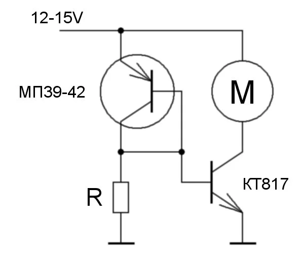

Буквы можешь любые, это по напряжению, а напряжение всего 12-15В ... :)
ну чтож теперь только на поиски транзистора МП39-42, любой из этих четырех хорошо подходит? чтоб подешевле выбрать :)

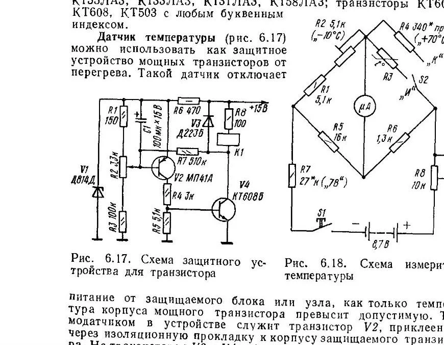

Ребята (вернее -- хлопцi. И я с Украины). Есть такой "Справочник по схемотехнике для радиолюбителя". На стр. 121 приведена схема простого датчика температуры, где в роли датчика применяется транзистор серии МП. К сожалению сканер сильно занят и я никак сегодня не смогу к нему добраться. Схема собиралась много раз и не только мной, работает безотказно, в настройке почти не нуждается, очень проста в изготовлении.
Paint рулит :)
Видимо Paluch-2009 вот это имел ввиду, страница 121:)
Мне полегче что George Smith предложил, тоже видимо проверено не раз :) Однозначно ищу МП и ставлю опыты на них:tehnari_ru_127:
Именно оно! Интересно то, что эта схема проверялась в самых нехороших условиях работы. И без поломок и отказов. Только резистор R3 лучше поставить подстроечный на 120к.

Это не один транзистор, а 4. Просто перечислять их нет смысла. По-другому это выглядит так:
Транзисторы МП39, МП40, МП41, МП42.

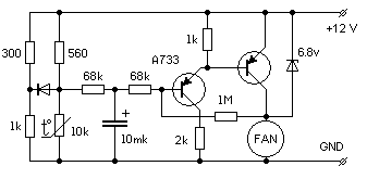

опробовал схему на МП 39-42 - не работает.
Я перевернул датчик(МП39-40), и добавил резистор - так схема работает. Кулер при этих номиналах (56к и 68к) - на малых оборотах , подношу горячий паяльник к датчику, кулер ускоряется до максимума, что и требовалось.
