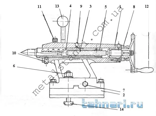

Сегодня получил то, что искал. Патрон новый СССР, до 9 мм., а вот хвост китайский. Вопрос: как-то центрируется по месту, или как встал так и ладно? По высоте все сходится, а вот в горизонтальной плоскости сверло на 0,3 мм. уходит от центра.
Вероятнее всего в задней бабке и у патрона конус "морзе М2". Стандарт "наших" инструментальных конусов практически соответствует западному ISO, должна обеспечиваться взаимозаменяемость, так что всё должно быть соостно. Погрешность в данном классе станков всегда будет присутствовать.
У вашего станка нет регулировок на задней бабке, на ТВ-16
горизонтальное перемещение устанавливается болтом (7) по схеме.
Наверное и у вас должна как то регулироваться ось шпинделя,
но возможно и конус посажен так.

Конус КМ1, сажал протерев масляной тряпкой,с вращением до тугой посадки,затем чуть побил киянкой.Перекосы могут конечно быть из за кривых рук)))

Видимо регулировок у меня нет ((
Попробую снять патрон с хвостовика,переустановить еще раз.
