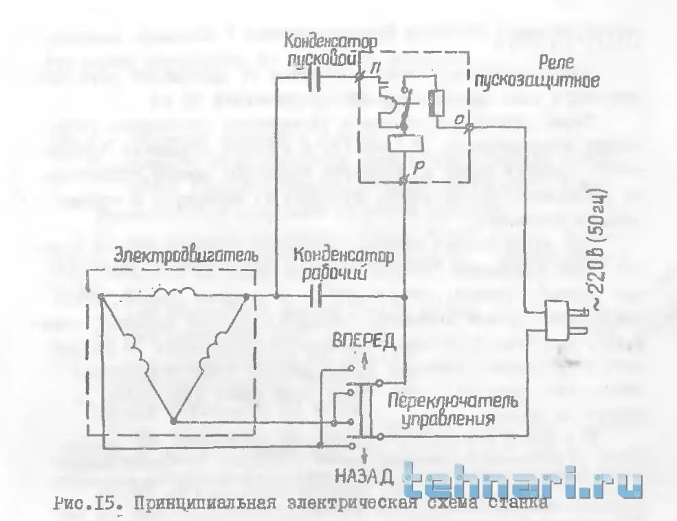

Изначально станок был прикручен к большой деревяшке, на ней все размещалось, в том числе выключатель и блок конденсаторов с реле (на фото он лежит на моторе и размером с него).
Я так понял, что конденсаторы эти для возможности включения реверса.
Теперь станок установлен на платформе, где места совсем нет и появилась мысль заменить громоздкие кондеры на поменьше. Суммарная емкость родных 24 мкф., я же смог найти только 20 или 50 мкф. Можно ли их поставить, и если да в какую сторону в меньшую или в большую лучше?
Интересует шилдик на двигателе и открытая коробка подключения,
он асинхронный трёхфазный или с конденсаторным пуском.
Конденсаторы которые вы нашли возможно электролитические
которые в сети переменного тока применять нельзя бабахнут.
Сейчас в магазинах даже где продаётся электроинструмент полно
различных конденсаторов как раз для таких целей, пуска двигателя.
Вот схема из паспорта станка движок трёхфазный включен в "треугольник"
но в этом надо убедиться, похоже у вас самодельщина с кондёрами, реле
отсутствует.
отсутствует.
Вот фото с другой стороны, все по схеме вроде, без колхоза пока.

Теперь точно вижу, посмотрите ёмкость пускового и рабочего конденсатора,
при параллельном соединении они складываются, и можно приобрести только 2
современных у них ёмкость гораздо больше при меньших габаритах.
Кондеры на моей картинке делаются почти как электролиты но работают
и в сети переменного тока.
На будущее приобрести частотный преобразователь, двигатель позволяет,
питать от одной фазы, не нужно будет маяться с ремнями.
