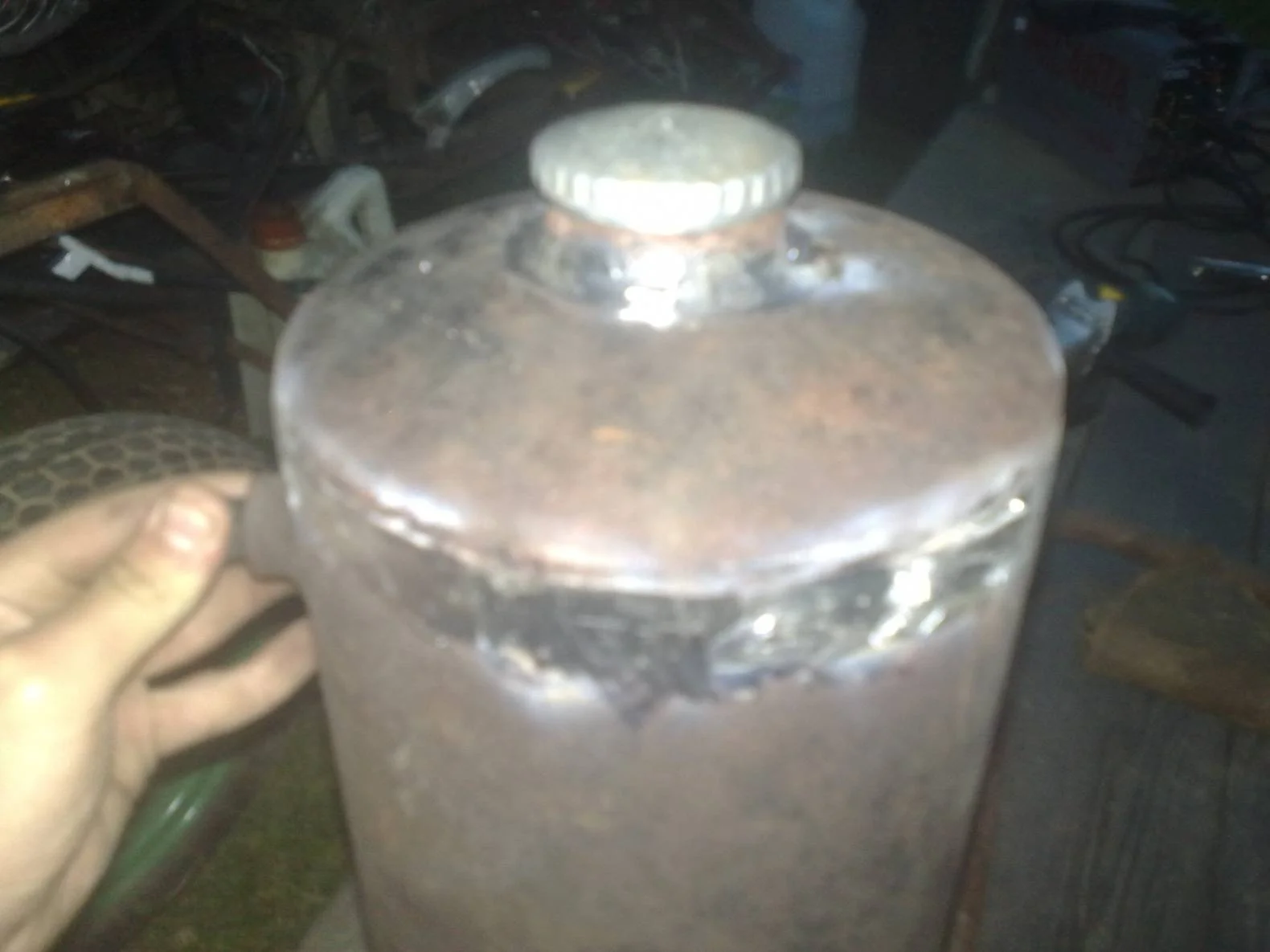

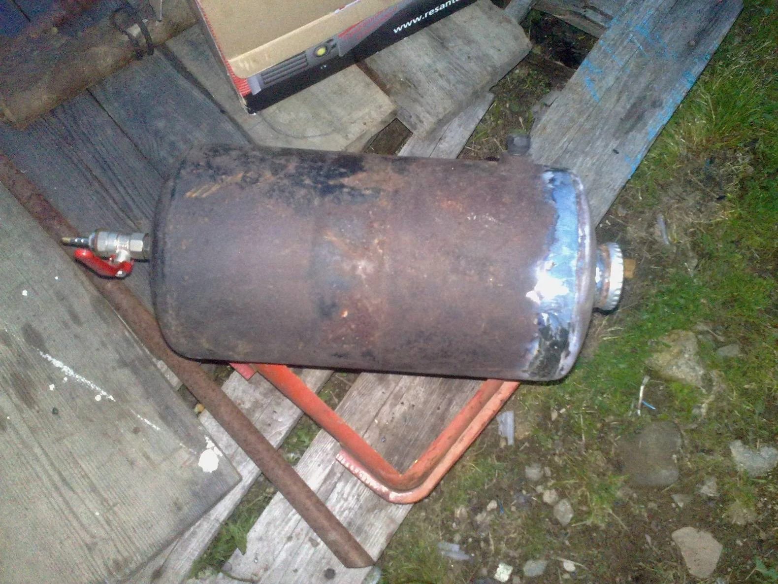

сегодня бак разрезал на пополам,кучу г..вна из него вытрес,убрал старую краску наждачкой,прокипятил на костре,высушил...завтра буду сваривать воедино крышку-горловину и все это к баку...

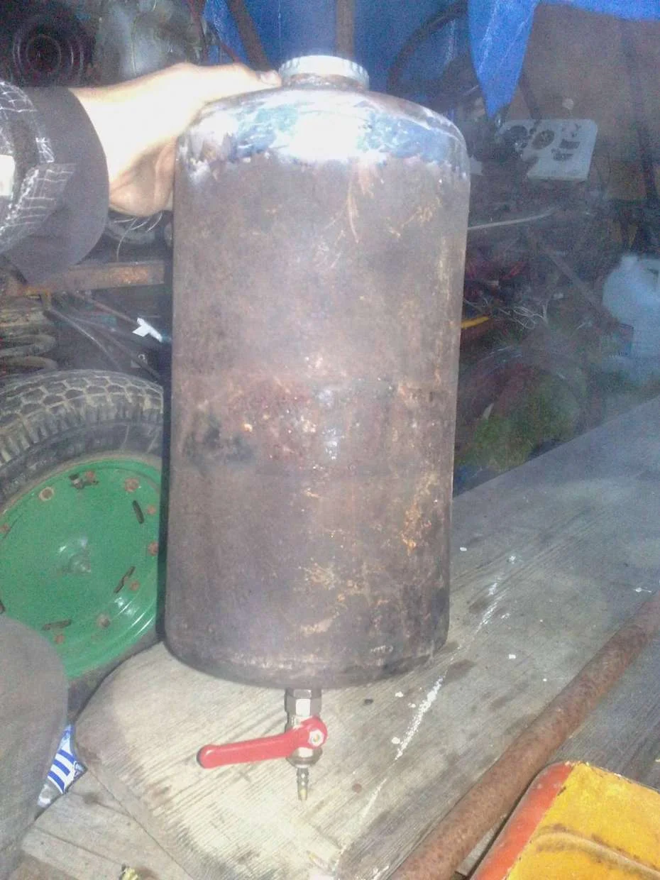

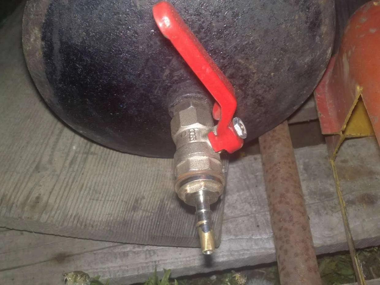

Дюшес, так как там с баком-то? Сварил?
Ultras
И не говори!
Как процесс? Получается?
Да вполне получилось,краник пришлось сантехнический ставить...так как другого варианта больше не было...)вот фотка-
был разрезан и укорочен на половину длинны,вварена горловина от сгнившего бензобака)
