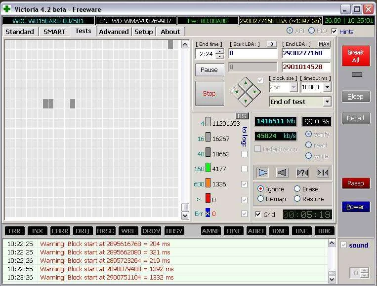

Тормозит компьютер.
Возможно, проблемный HDD, зависание Victoria тоже не случайно.

Сделал, на 51,7% Виктория зависла
или сбойные секторы или другая проблема с диском. -
вопрос - какие на данный момент температуры?
+попробуй переставить молекс питания - (возьми от СД) и сделай повторную проверку диску.

CPU - 39
SYS - 39
БП - 40
HD - 34
Попробую.
Переставил молекс питания, запустил Викторию, на этот раз зависла на 99%
Успел сделать скрин.

что то для нового диска очень тормознутый(посмотри,внизу на скрине показано скорость чтения с секторов, зеленым и оранжевым цветом )и говорит что есть много секторов с замедленой реакцией (Медленное чтение с них скажем так) что не должно не как быть на новом диске.
это не дает нормально считывать информацию и так же приводить к зависанию,так что я думаю что самое оптимальное, заменить жесткий диск по гарантии.
О, понятно, меняйте винт и желательно на терик или если полторашку то самсунг

Благодарю за помощь, буду менять..
Я себе 2 раза вд брал 1.5, остановился на 1 терике, только косяки в самом конце были+ еще один тормозил систему точно так же.
