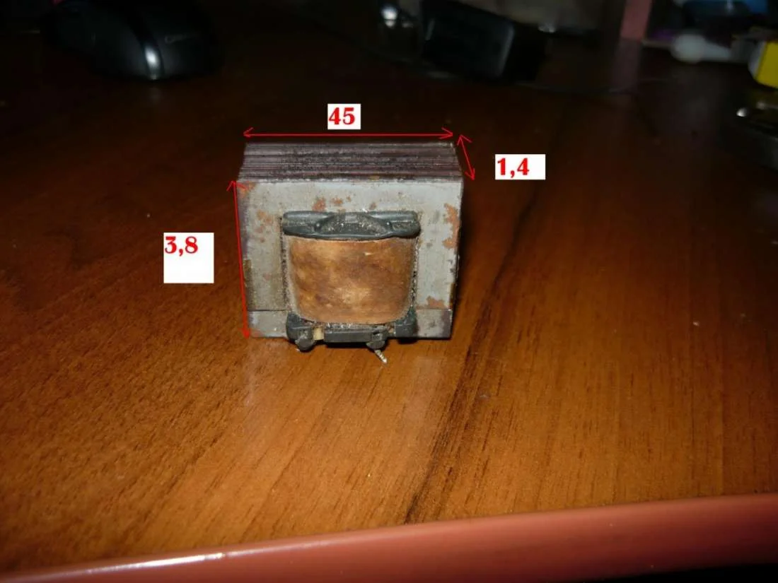

а такой подойдет,только он из пластин???если да то чем потом пластины склеить???

где можно взять такой трансформатор ????????
ясно,до этого я выкладывал фото тр-ра,так на него не влазит вторичная обмотка(по высоте оказалось 1.6 см пространства куда наматывать)только 5 витков(((а где другой взять не знаю((
а если вторичку намотать проводом 0.3 мм.то сколько надо витков и сколько жил?(то на 0'5мм у меня нет((()

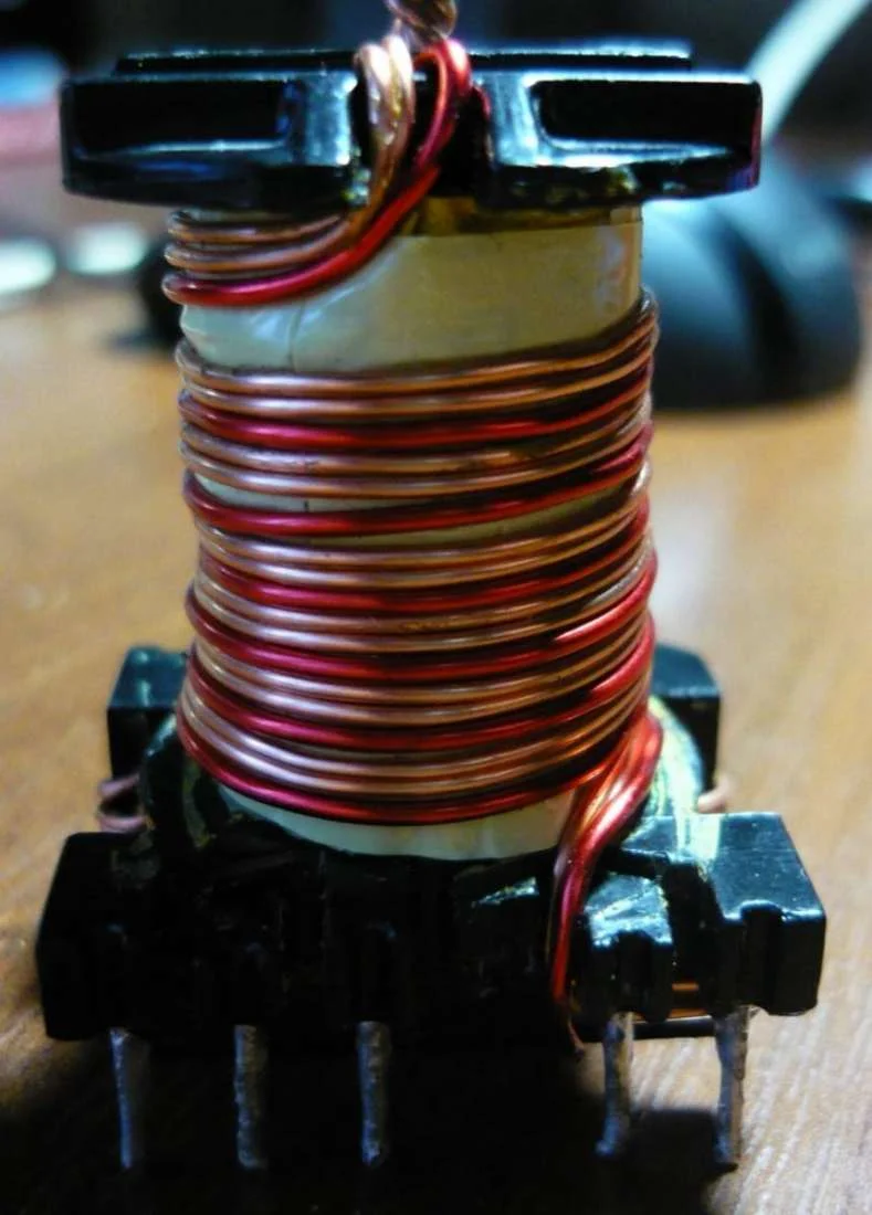

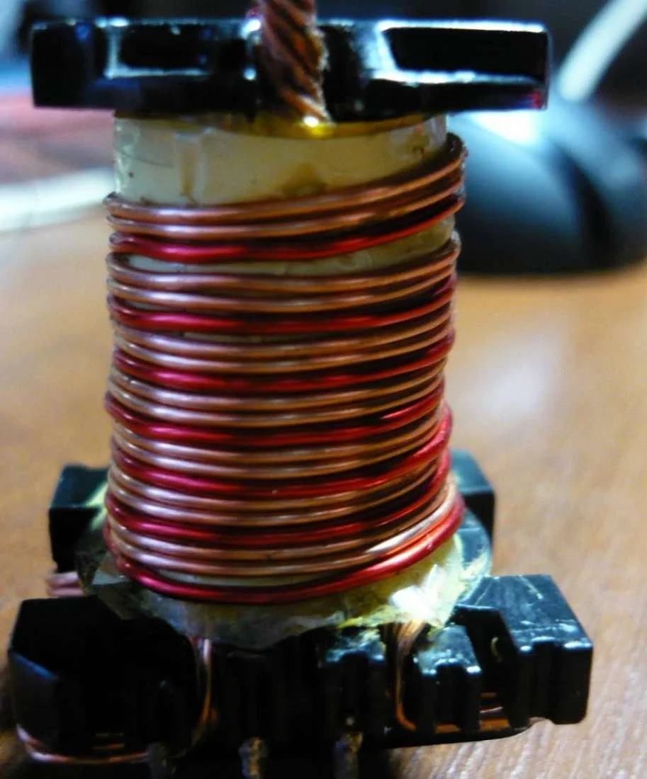

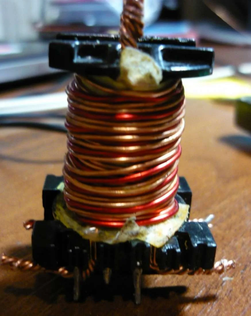

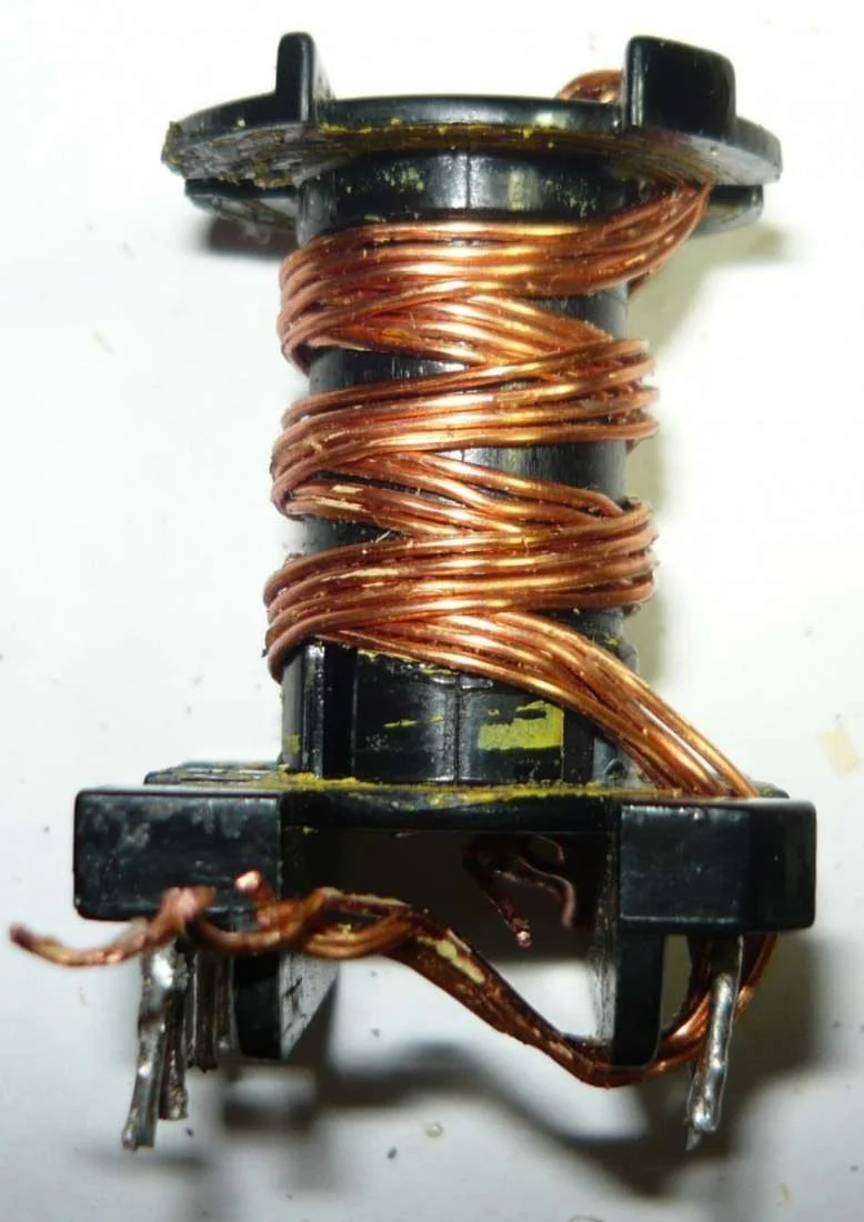

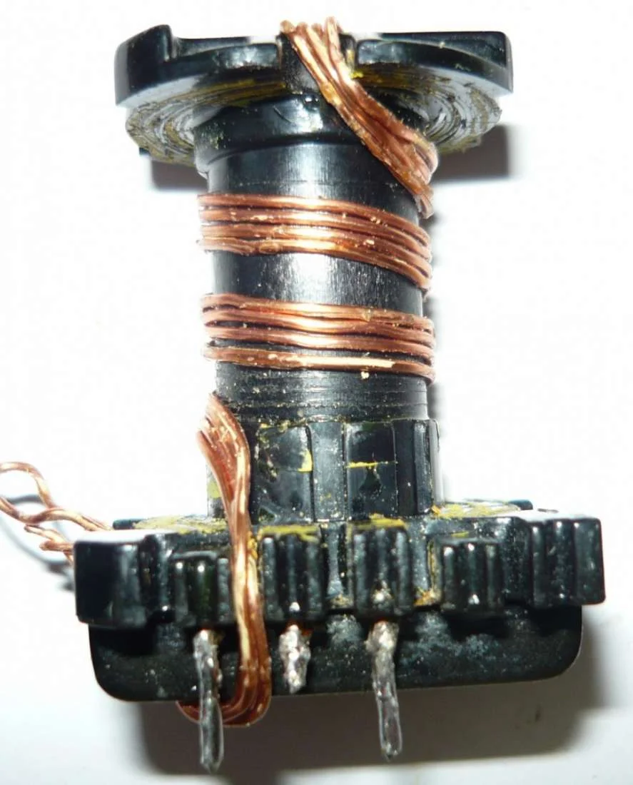

наконец то намотал,фото ниже,скажите пожалуйста правильно ли я намотал??
первичка 2х3 вит 4х0.75мм
вторичка 2х7 вит 3х0.85мм

Намотано правильно, но вот только между витками плеч тоже надо было изолировать каждое плечо друг от друга.
так что теперь заново перематывать надо??и первичку и вторичку???
Ну можешь и так оставить просто так увеличивается риск межвиткового замыкания.
ясно,щас перемотаю,тогда фото уже не буду выкладывать,намотаю все также только уже с изоляцией между плечами.

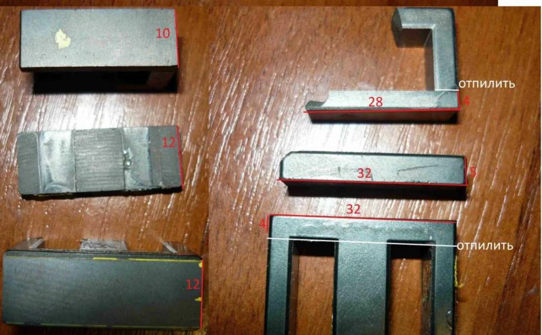

ясно,а еще такой вопрос вместо фиритовых колец ничего другова нельзя поставить(например фиритовые стержни,у меня просто есть куски фирита с ненужного тр-ра)?просто нигде их не могу найти((
Нет стержни нельзя, или кольца или Ш образный.

вот такие кусочки подойдут:
