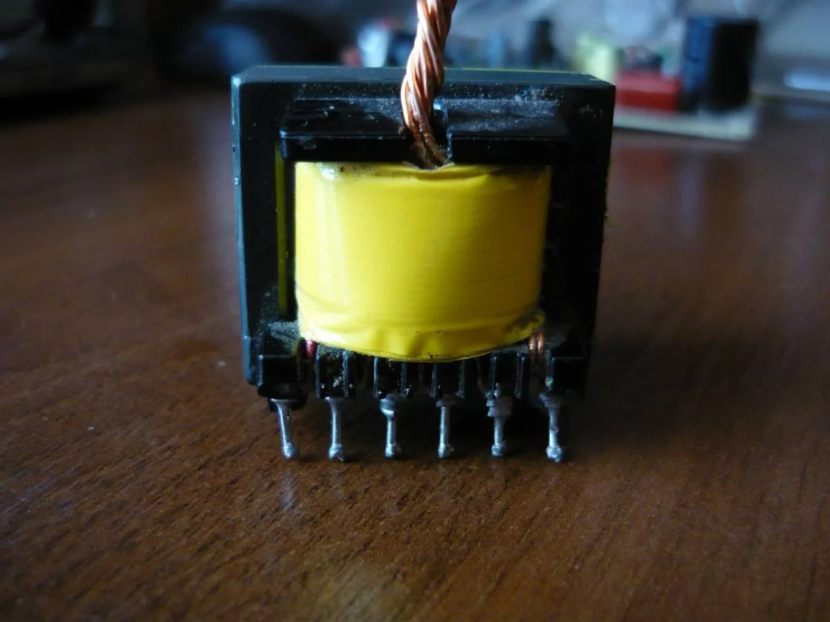

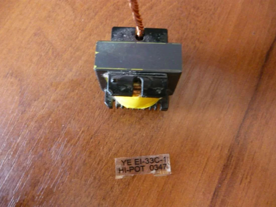

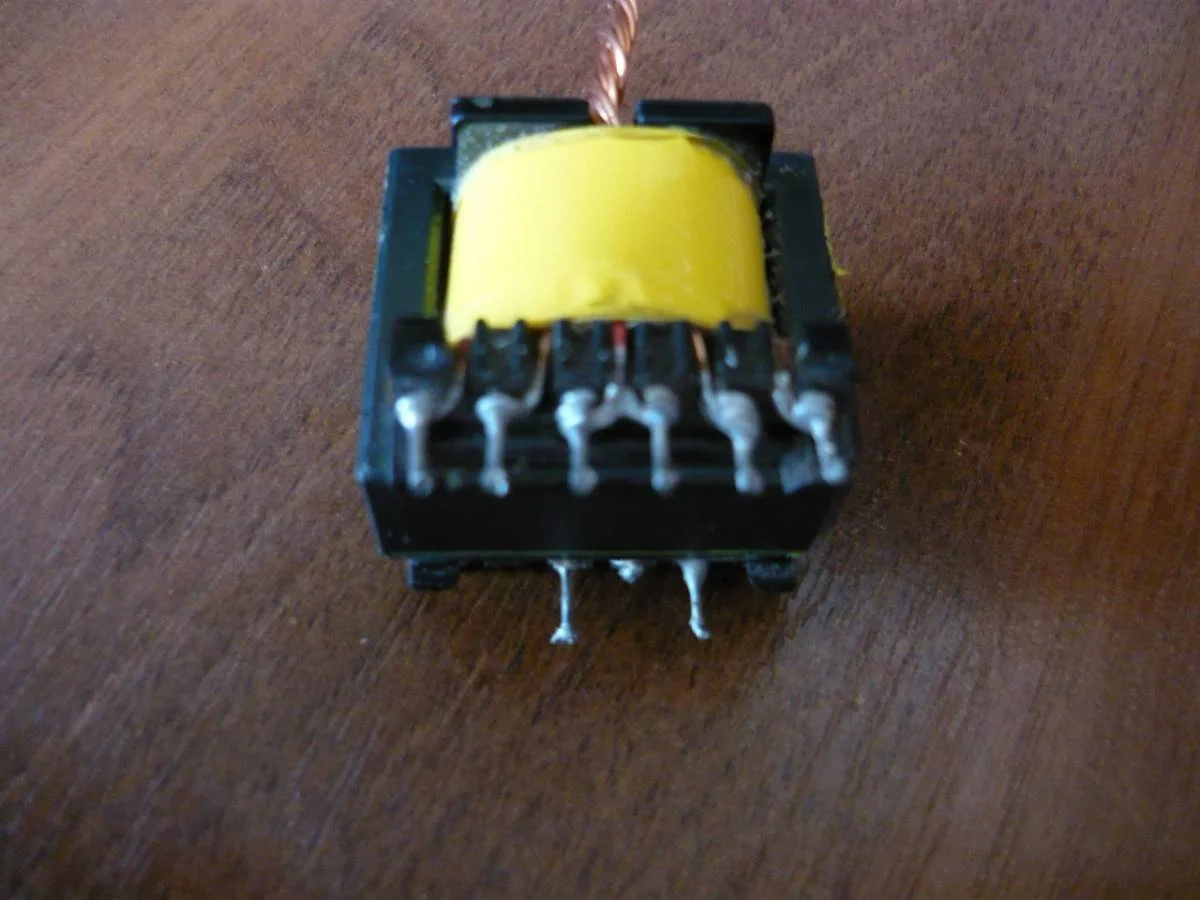

нашол вот такой трансформатор,бодойдет???ширина 35 мм.высота40 мм ширина фирита 10 мм

Да пойдет)

извенити не правильно задал вопрос,где у этого тр-ра 1 оббмотка(вход выход) и вторая (вход выход) и нсчет тока ивольтажа он подходит???
Так его перематывать нужно! Разбирай его, сматывай обмотки и мотай необходимыми!
я чето не пойму,один говорит подойдет,а вы говорите перематывать!!!!!так че делать???????
Имелось в виду подойдёт по мощности! А сматывать заводскую обмотку - придётся, и намотать необходимую!
