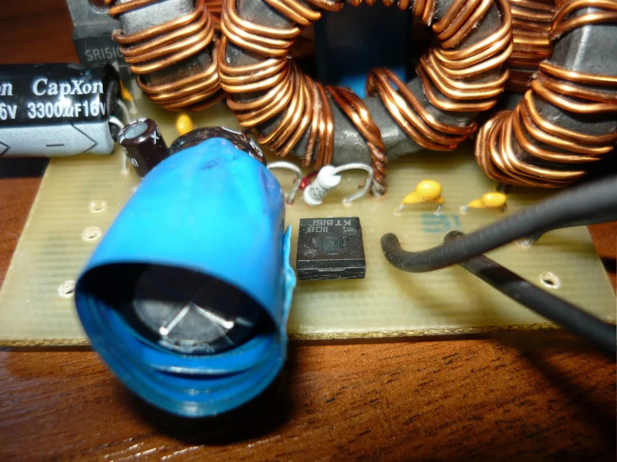

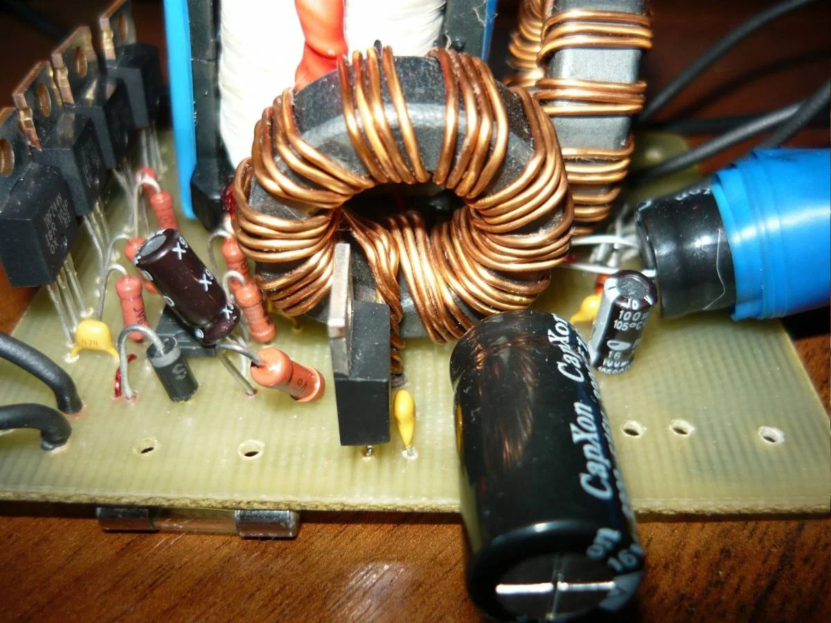

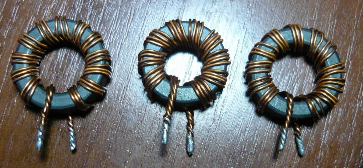

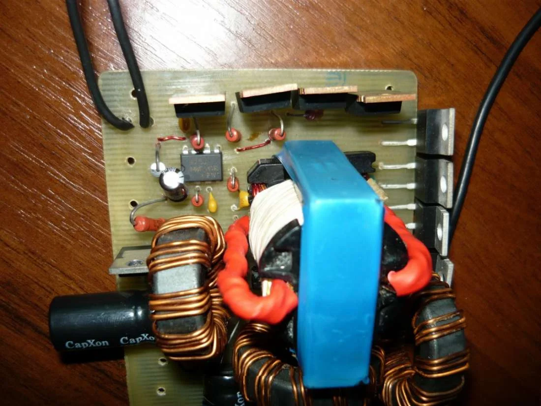

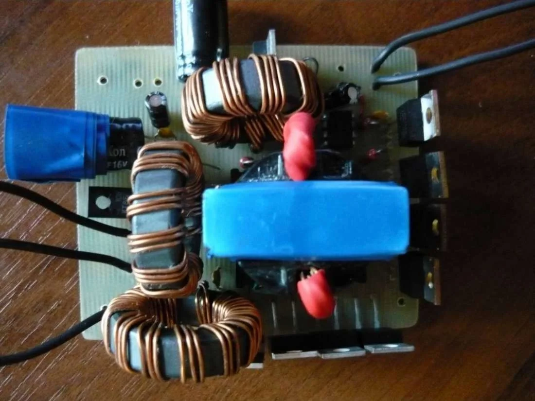

Отличновот намотал,только у меня не нашлось подходящего провода и намотал проводом 0.9 мм,входной 4 жилы,выходные 3 жилы

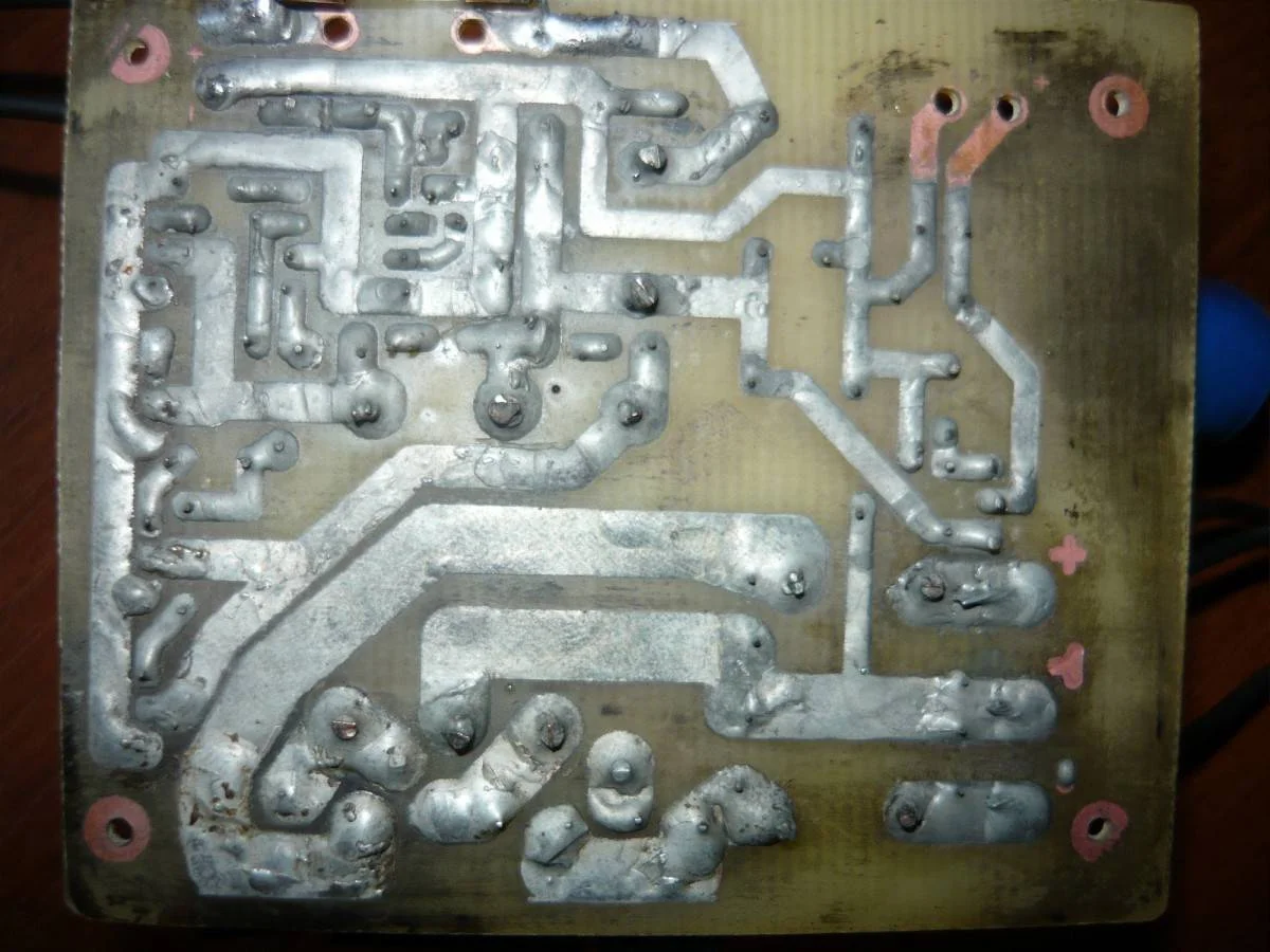

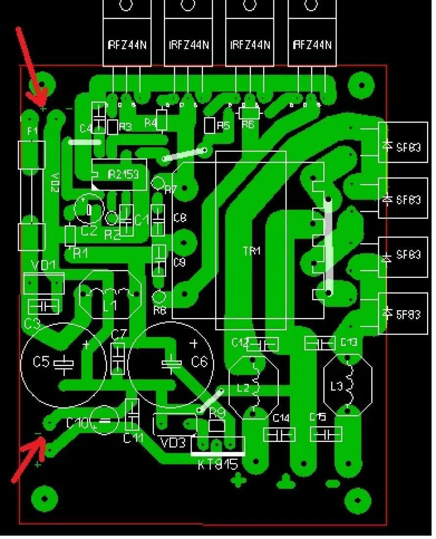

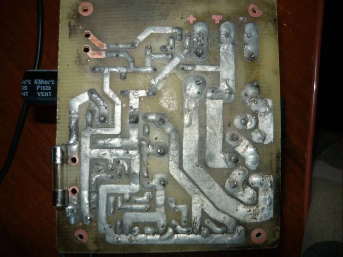

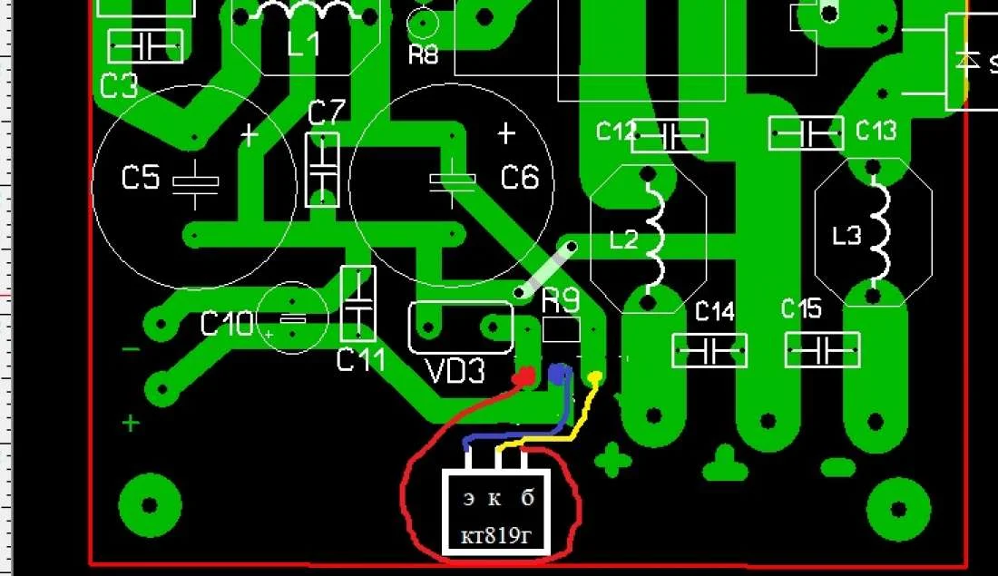

правильносиловой 12В подается на верх
ошибся значит, картинку не увеличил и jmd36 писал что в схеме 2 входа.
правильно
А внизу это выход стабилизированного питания, так как при работающем генераторе бортовое напряжение авто 14,4в (а на нижнем выходе всегда 12В)
конечно можно.
