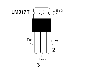

а это что тогда неверно ??
на всех схемах которые я в нэте видел 2 нога это вход и написано что нужно поменять местами выводы 2 и 3 !
    2.8 KB · Просмотры: 281
Так правильней:
    2.3 KB · Просмотры: 447
