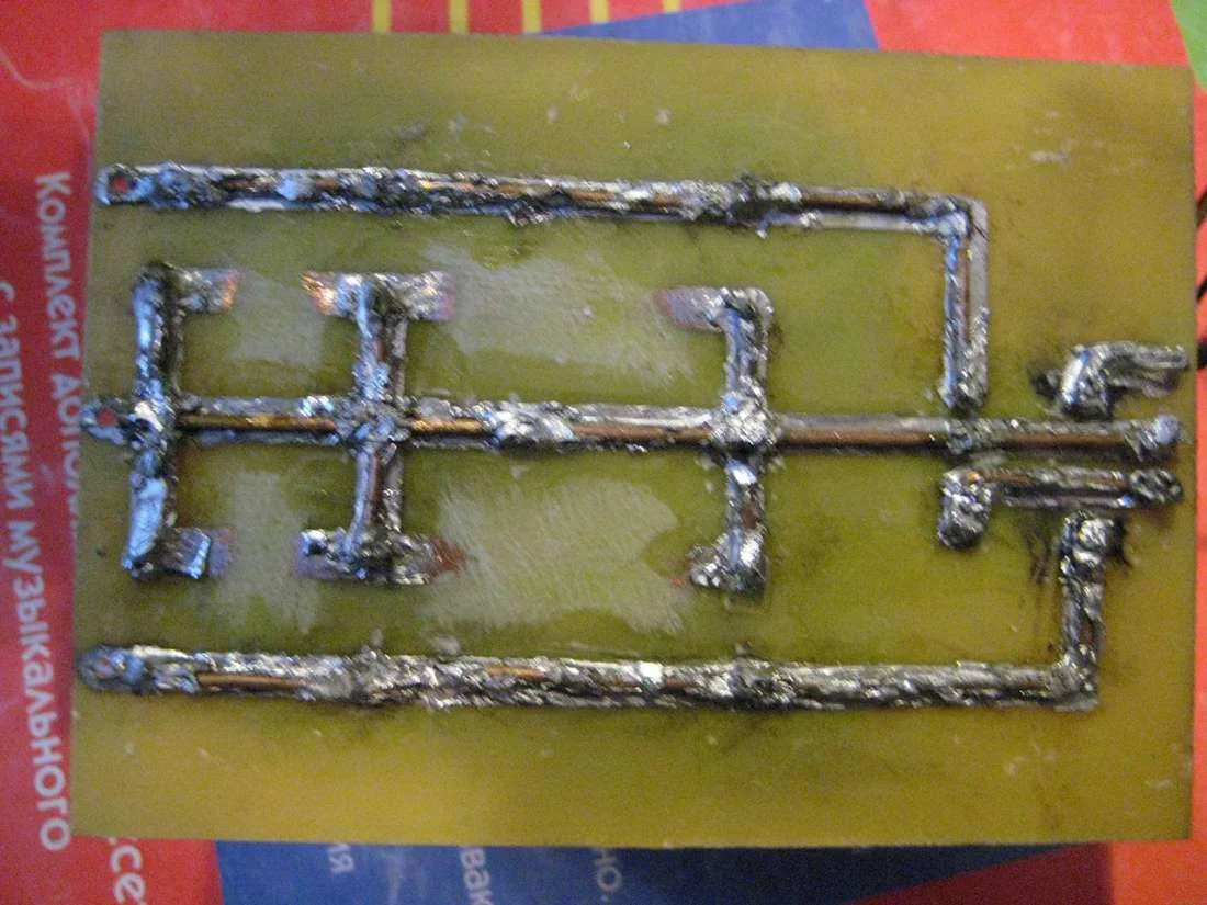

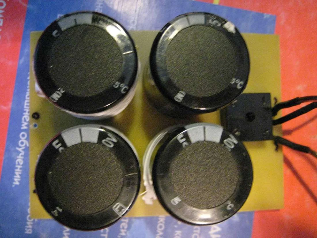

Сейчас подключил тансформатор к плате блока питания, на вторичных обмотках по 20,2В; После выпрямления напряжение между плюсом и минусом 80В; ну и по 40 вольт, если мерить через общий провод. Разве это не много? конденсаторы использовал емкость по 10000 мкФ на 50 В. Мост BR1010. Да, качество работы оставляет желать лучшего, но в реальности все выглядит гораздо лучше :tehnari_ru_942:
    109 KB · Просмотры: 68
    116.3 KB · Просмотры: 68
Нормально все, это без нагрузки на конденсаторах 40В ... :)
Сейчас стало по 27.... через общий, и 53,8 между плюсом и минусом
Это более реальные цифры. При 20В переменки ну никак не может быть 40В постоянки на конденсаторах. Видимо измерения проводились не корректно.
