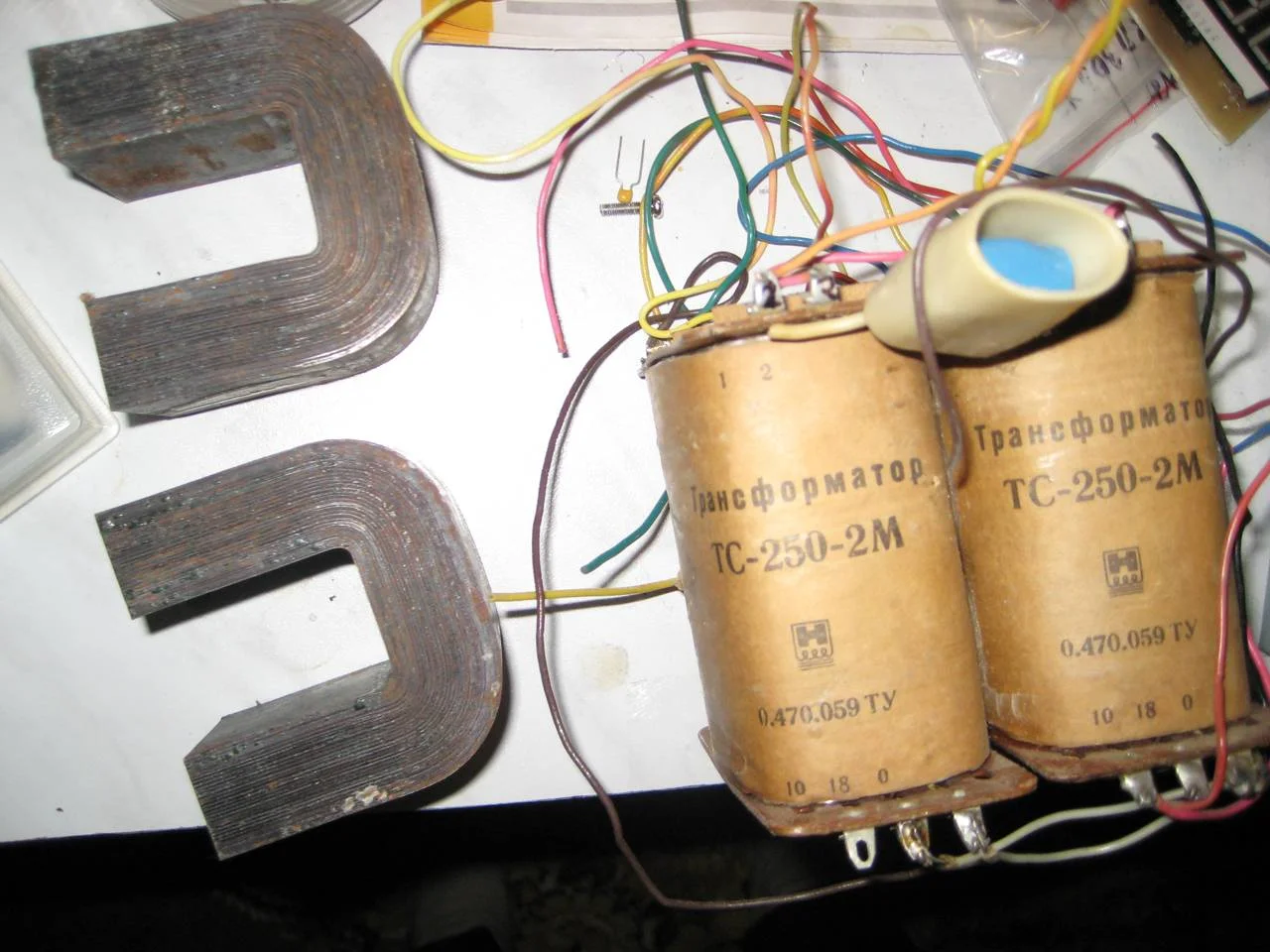

Усилитель будет на ТДА 7293 - 7294. Акустику буду подбирать потом...
Питание должно быть + -40 вольт
ну оч.просто нужно 7,5А можно больше.Хотя у Вас 4+1 как я понял у вас будет пять усилителей,один из них саб.Тогда считаем и надо 15А как минимум,и будет она рвать и метать.Да и маленькая правка саб на 7294 я бы не делал.
Транс на 250 Вт. При такой мощности для ПЛ сердечника плотность тока 2-2.5 А/мм2. Провод Ф1.5 мм по лаку, по меди будет меньше. Реально, если не перегружать транс, этот провод выдаст 3-4 ампера, что примерно и соответствует мощности транса. Провод можно сказать подходит. Но ожидать, что один канал усилителя от этого транса выдаст более 160-170 полноценных ватт выходной мощности я бы не стал. Если говорить о двухканальном усилке, то где-то в районе 80 ватт на канал.

Посоветуйте, какой из доступных трансов (от ламповых тюлювайзеров и тп) переделать под это дело? И еще: какой тип сердечника предпочтительней?

Тс 270 это конфетка,для этих целей,но его надо перематывать,сам по себе он никчемный,а вот как донор замечательный.Но там не все так просто,две катушки и т.д.Провод люминий.

Перематывать полностью??? или все таки только вторичку?

Я на таком зарядное делал. Перематывал вторички. Удобно разбирается :)
Тебе понадобится,Фумка это для сан.техники,Бумага,парафин,клей силиконовый,И много много терпения.

Я сейчас нарыл про тс 250-2м и тс 270, в принципе они не сильно различаются то тех характеристикам. ТС 270, судя по заводским обмоткам выдает 250 Вт, а ТС 250-2м 240,1 Вт

У меня лежит ТС 250-2М под перемотку для Mosfit 2.0 (2 пары транзисторов) т.е. примерно 200 Вт. Собираюсь перематывать его проводом 1,5 мм либо 1,45 мм по лаку

Дай фото экспоната.Я чето уже не верю.Пустой разговор.

Ты путаешь мощность транса с выходной мощностью усилителя. Транс на 250 ватт эти 250 ватт и выдаст. Но КПД усилителя менее 70%, поэтому его выходная мощность в лучшем случае будет 250х0.7=175 ватт. Скорее следует рассчитывать на 60%, тогда 250х0.6=150 ватт.
