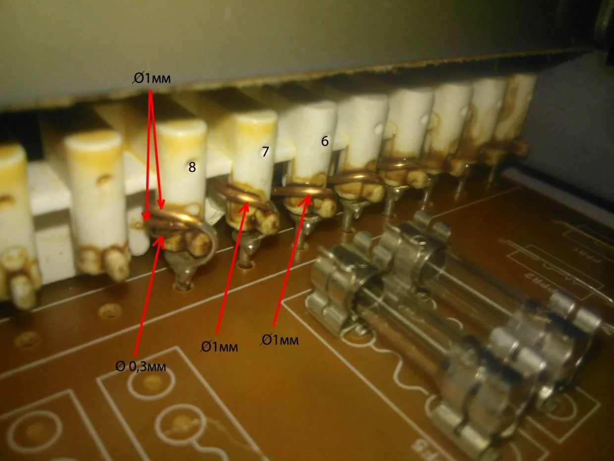

6-8 7-8 толщину провода можешь определить?
6 и 7, провода диаметром 1мм, на 8 выходят два провода диаметром 1мм и один диаметром приблизительно 0,3мм

Если транс планируется для запитки TDA7294(93) то без перемотки никак, надо отмотать немного с этих обмоток.
Не разбираюсь в трансах еще. А для STK442-130 пойдет? Что будет если его все-таки подключить?
До какого напряжения надо отмотать?
В принципе, если у тебя напряжения 32,5В переменки, то после моста будет порядка 46В постоянки, можно запитать TDA7293HS у нее до +/-50В
