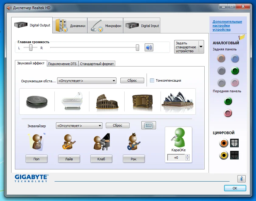

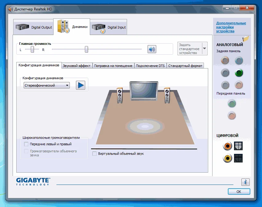

если зайти в настроки звука - в панели управления, и просто протестировать допустим вход виндовс.... нормально звучить?
так же посмотрите на всякий случай и в утилите реальтека - если не активирована допустим какая то опция из фильтров + или например звучание как в концертном зале...(Много чего есть там )
Олег, системные звуки вроде бы звучат нормально, без каких-либо примесей. Есть ли ещё какие-нибудь варианты решения этой проблемы?
а где точно звук плохо идет? просто если в П-У --> в настройках звука- нормально, значить Имхо, нужно искать проблему в плеерах допустим и т.п... может там включено что то в эквалайзерах.
+ попробовать так же глянуть в настройках стандартного регулятора громкости - там, так же кстати можно ставить настройки каналов звука, не только в диспетчере реальтека.
Не могли бы Вы об этом поподробнее?
