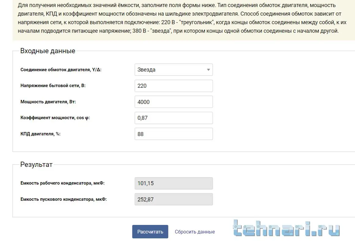

Я вот так и не понял какой конденсатор надо для 4х киловаттного двигателя при включении звездой и напряжении 380в (эт я повысил с трансформатора) и ещё какой надо пусковой кондер? Вот киловатник треугольником запускается всё работает нормально, а вот то что 4х киловатный не запускается видимо из-за кондеров то что ёмкость маленькая походу
https://www.elec.ru/calculators/capacitor-motor/

Пишет 60мкф на рабочку и 150мкф на пуск этого точно хватит?
Подставляйте все значения которыми располагаете и получите ответ.
Мой 1,5квт -й от 80мкф раскручивается и с нагрузкой и без , не было времени искать еще один , пусковая желательна , у вас 1 квт - вполне .

Ну что сказать, мои расчеты примерно совпадают с этим калькулятором,
для большей точности, надо знать омическое сопротивление обмоток ?... :)
