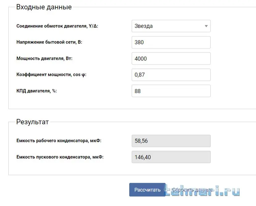

Я вот так и не понял какой конденсатор надо для 4х киловаттного двигателя при включении звездой и напряжении 380в (эт я повысил с трансформатора) и ещё какой надо пусковой кондер? Вот киловатник треугольником запускается всё работает нормально, а вот то что 4х киловатный не запускается видимо из-за кондеров то что ёмкость маленькая походу
Вот такие емкости :
    17.6 KB · Просмотры: 38
Вот как-то так получается ... :)
Движок 4 кВт на одну фазу 380 В, через трансформатор. Правда транс нужен сварочной величены ... :)))

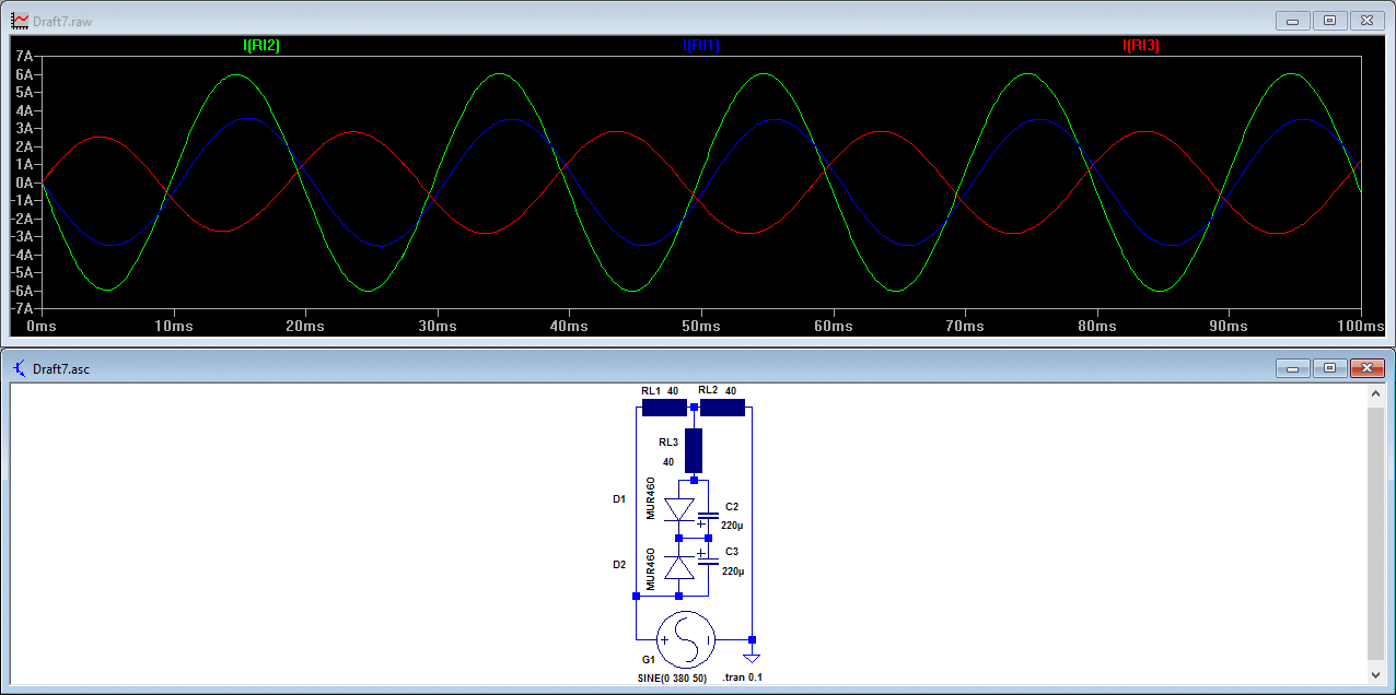

График обязательно , закон Ома не справляется
В Законе Ома работает реальное сопротивление, здесь по реальному нельзя, ставим индуктивное
сопротивление обмотки. Реальное сопротивление движка 4 кВт примерно 2 Ома ... :)

Вот так и предложи ТСу, скажи - чё ты сюда пришел, возьми в руки амперметр и все дела. Моделирую и думаю, потому как двигателя нет под рукой, не то-что некоторые только языком ля-ля ... :(
А что там моделировать , в глаза транс не видели , что такое вторичка , первичка , токи , напряжение , мощность, куда что подключать ? Что там моделировать в однофазной сети тем более!)):JS:
Да я не для себя моделирую, это я проходил еще 50 лет назад ... :)))
