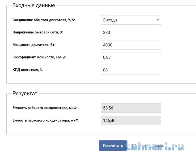

Подключать только звездой , если используете повышающий до 380в!
Цены конечно не кислые на емкость ) 18$ за 140мкф 450В
    17.6 KB · Просмотры: 32
    29 KB · Просмотры: 30

Ну что сказать, мои расчеты примерно совпадают с этим калькулятором.
Для полной точности надо узнать омическое сопротивление обмоток ?... :)

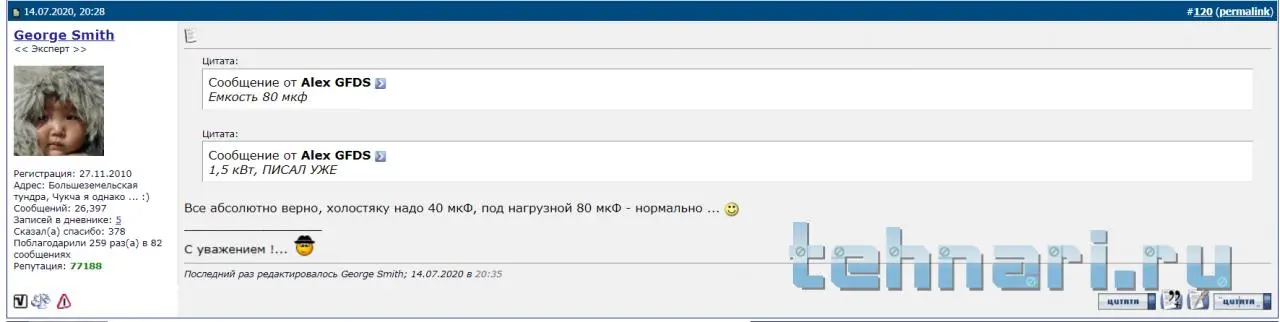

120 ваш пост говорит совсем не о примерно совпадающим расчетам касаемо моего 1,5 квт двигателя)):JS:
Смотрим :
    15.5 KB · Просмотры: 27
Смотрим скрин поста:
Вот вроде так было?))
80 мкф и никаких 40 )
    21.7 KB · Просмотры: 40
Там треугольник рассматривался 1.5 кВт ... :)
Сейчас говори 4 кВт - звезда ... :)
