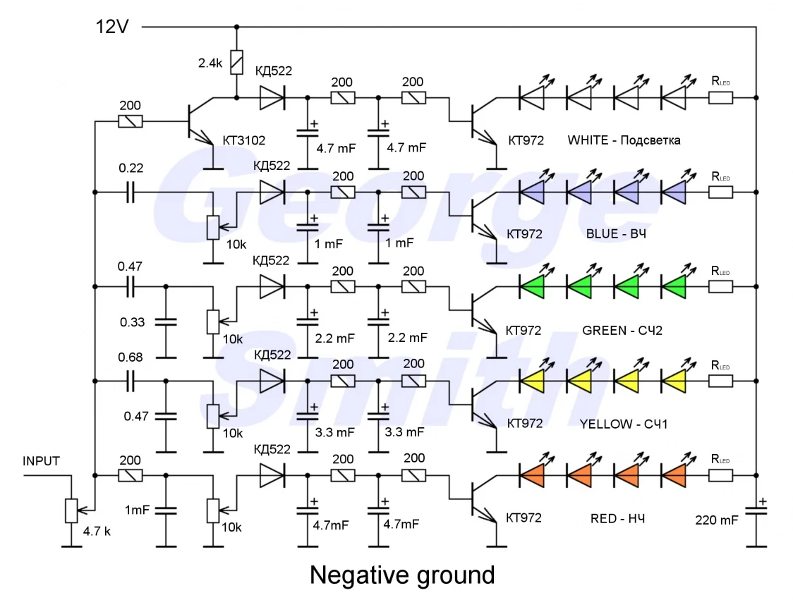

как то мигает синий с красным почти вместе
Источник питания стабилизированный? Мощность источника достаточная? Конденсатор 220 мкФ заменить на конденсатор большей емкости, хотя бы 1000 мкФ и зашунтировать его керамическим конденсатором. А так, фильтры слишком простые, особо четкого разделения на НЧ, ВЧ и СЧ от таких ждать не стоит. В серьезных цветомузыкальных устройствах используются активные полосовые фильтры на операционных усилителях.
средние просто еле горят
"Просто горят" - постоянно светятся при подаче сигнала на цветомузыку или вообще без сигнала на входе?
Нет когда полная тишина не горят когда музыка просто тускло светят. а нч и вч мигают в такт толлько нч ярче вч

вот намутил не пойму только почему мигают только вч и нч средние просто еле горят схема вот
Я тормознул поначалу, а потом присмотрелся... Чего в этой конструкции фильтры после выпрямителей стоят? Откуда такая "грамотная" схема?
заинтересовала вот эта
А схема?
А мне дак не понятно? То что пассивные RC фильтры самые слабые понятно, но на них собрано большинство цветомузык, в том числе и серийные. Когда то, в середине прошлого века, первую я собрал именно на пассивных RC и все работало. Потом перешел на LC, активные не собирал никогда - каюсь, LC не хуже. Меня удивило другое, через канал НЧ и ВЧ одинаково мигают, это явный косяк в сборке. Я бы понял, если бы смежные каналы, допустим НЧ и СЧ или СЧ и ВЧ, тогда это просто подбор элементов. А когда далекие НЧ и ВЧ вместе мигают, смотри сборку ...
Да что там сборка, когда у него на схеме сначала выпрямители сигнала, а уже потом частотные фильтры...
Эту схему рисовал я и там все нормально, после диодов это интеграторы-успокоители ...

Собрал схему нужен ли ключ к этой схеме чтоб питать ленту. и почему то горит один канал остальные еле светятся на сигнал реакции нет
