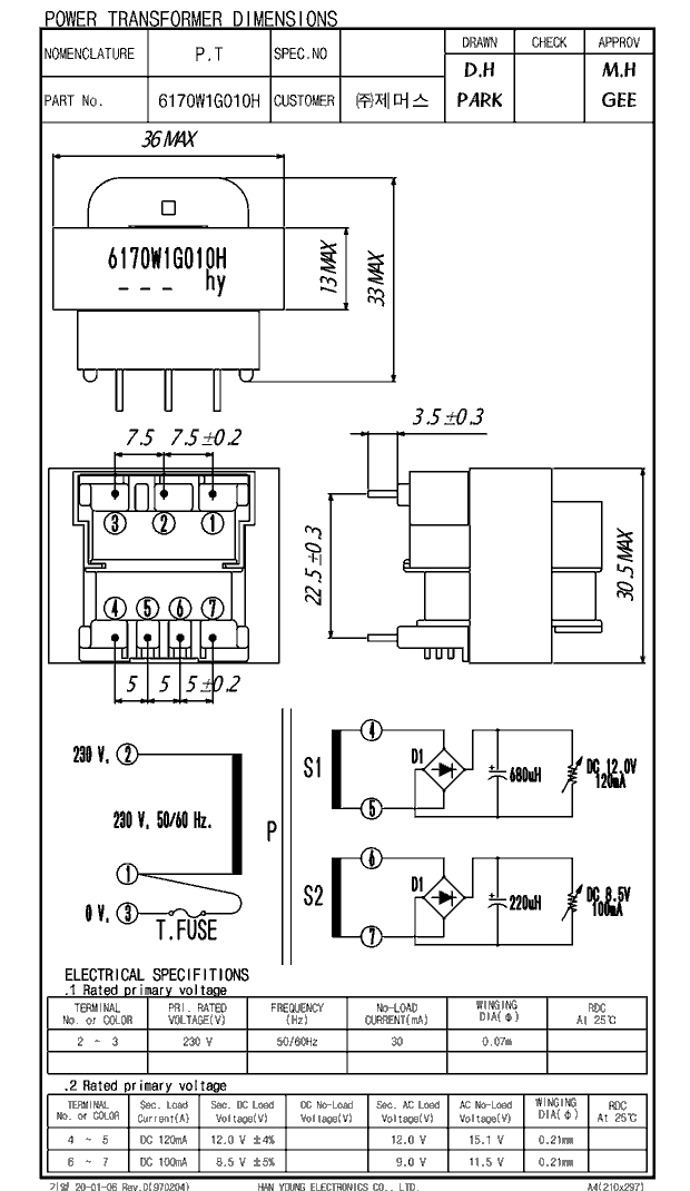

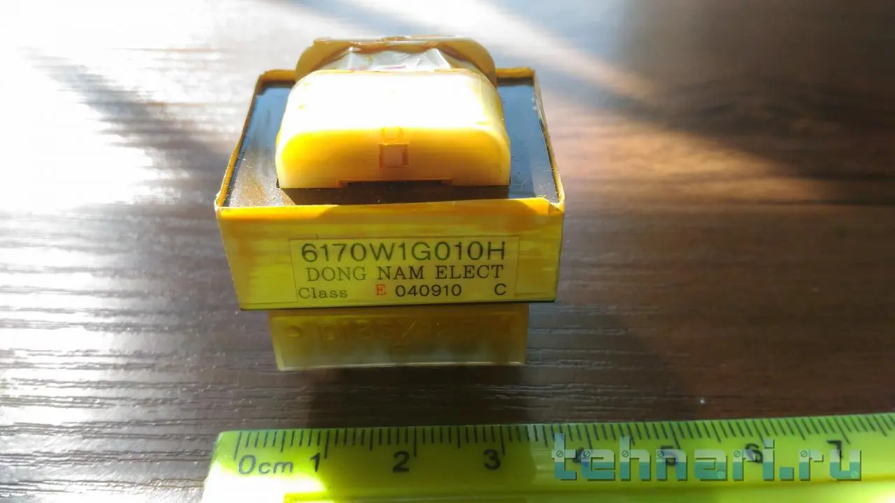

Здравствуйте. Подскажите, такой трансформатор подойдёт?

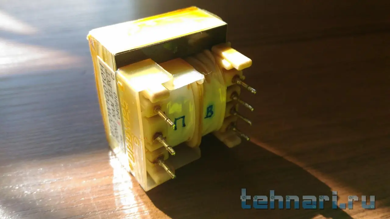

Обмотки вторичные обмерял :
1. Выводы 6-7 переменка 11.7, сопротивление 11.5 Ом
2. Выводы 4-5 переменка 15.35, сопротивление 12 Ом
Что посоветуете, подойдёт для цветомузыки? Сопротивления на сколько Ватт брать? Подбобрал 1-2 Вт

у вас транс после стабилизации даст 12 и 9 вольт по 100 мА на выходе, что вы этим хотите запитать?

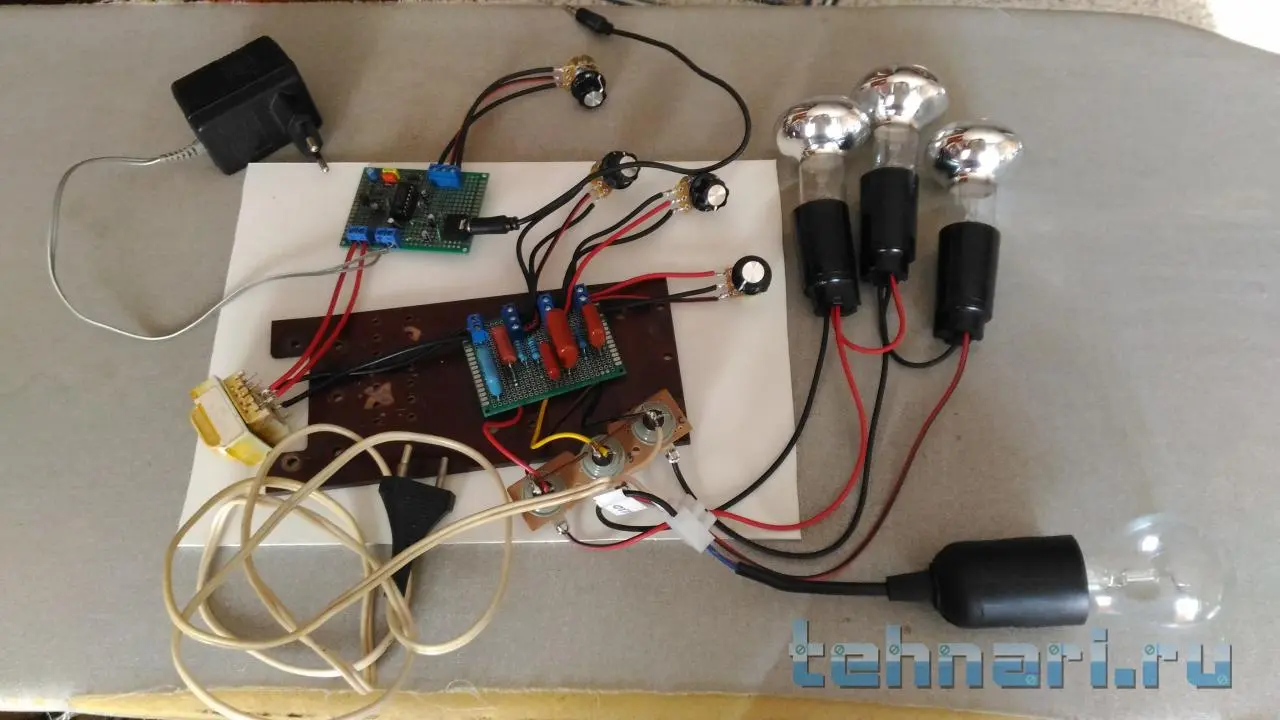

Собрал, не завелась схема, буду искать ошибки монтажа.

ТРАНС подходящий, сколько на него должно приходить? 220? У меня почти ноль, поэтому "ищу ошибки монтажа". Времени мало на хобби выпадает, на след. неделе буду прозванивать всю схему
Ну-ка, ещё раз. По какой схеме собрана сия ЦМУ ?
И о каких 220 Вольтах идёт речь ?

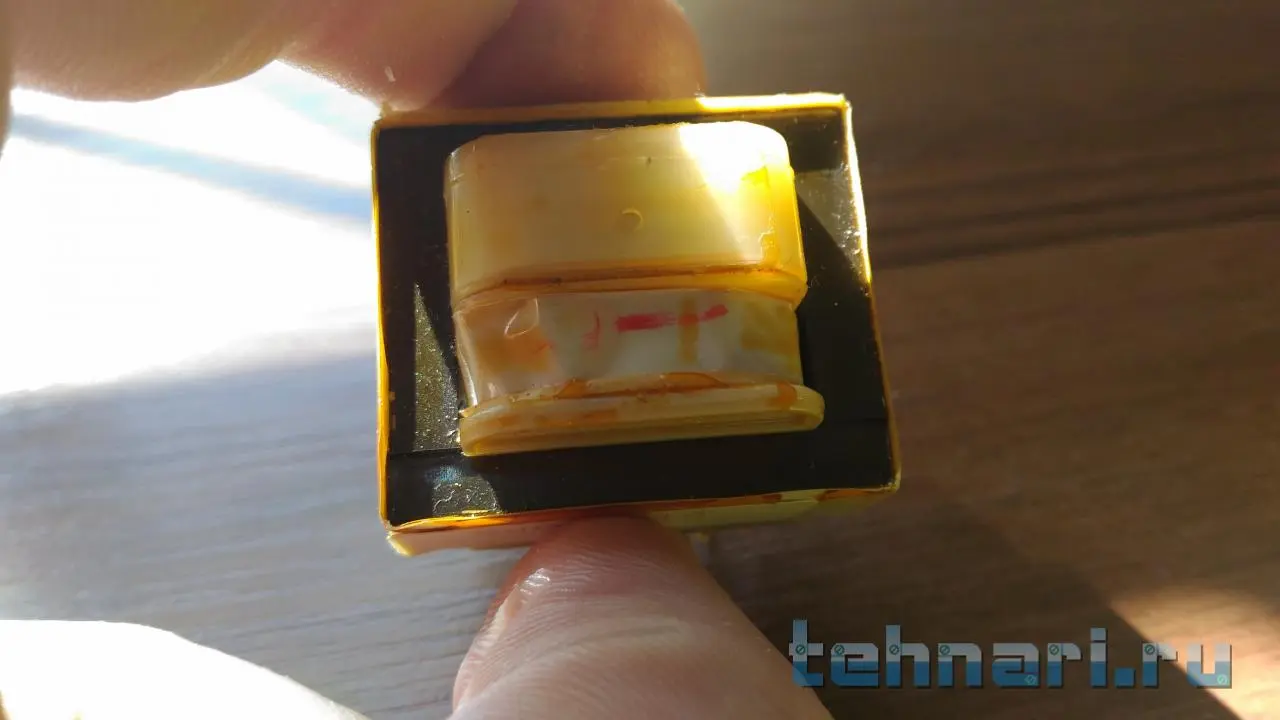

Фото трансформатора хотелось бы рассмотреть. Действительно ли
ТРАНС подходящий
Как он включен в схему ?
