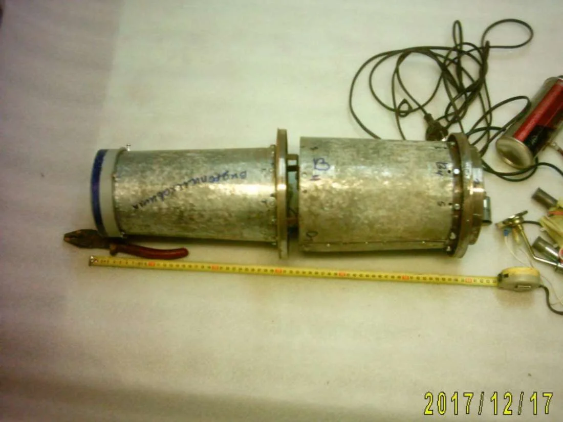

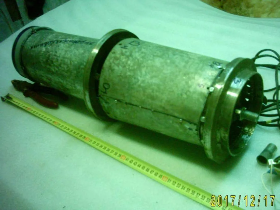

Турбореактивный двигатель своими руками
еще порция
кстати НЕ ОБРАЩАЙТЕ ВНИМАНИЕ НА ДАТУ у фотика мозги крякнули пишет всякую хрень)))
    58.3 KB · Просмотры: 781

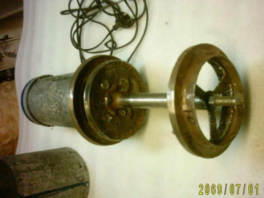

    57.7 KB · Просмотры: 869

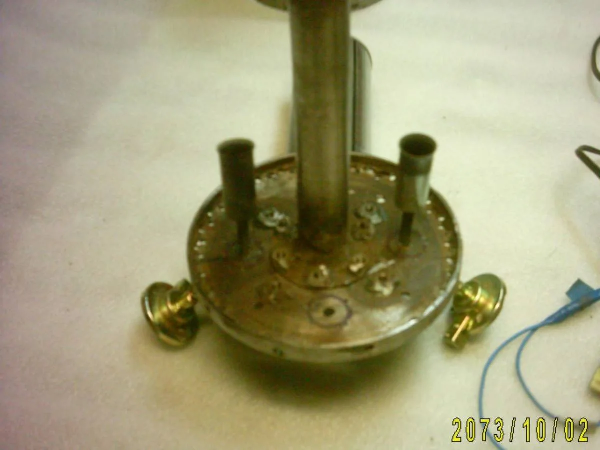

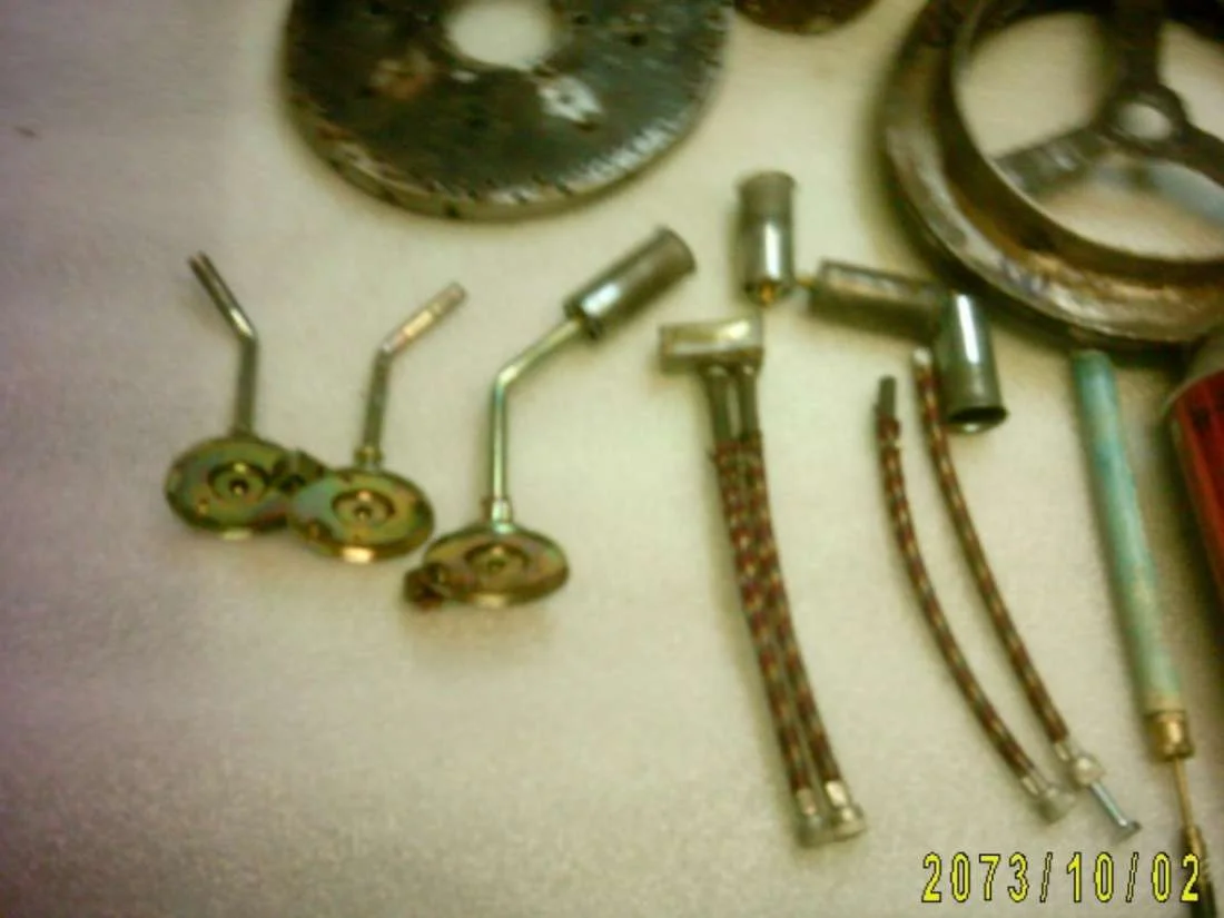

    51.1 KB · Просмотры: 545

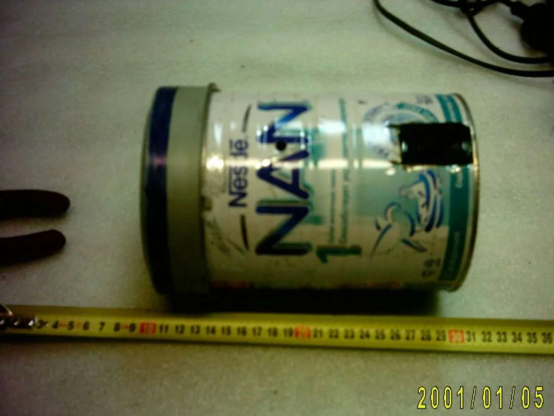

и еще до кучи

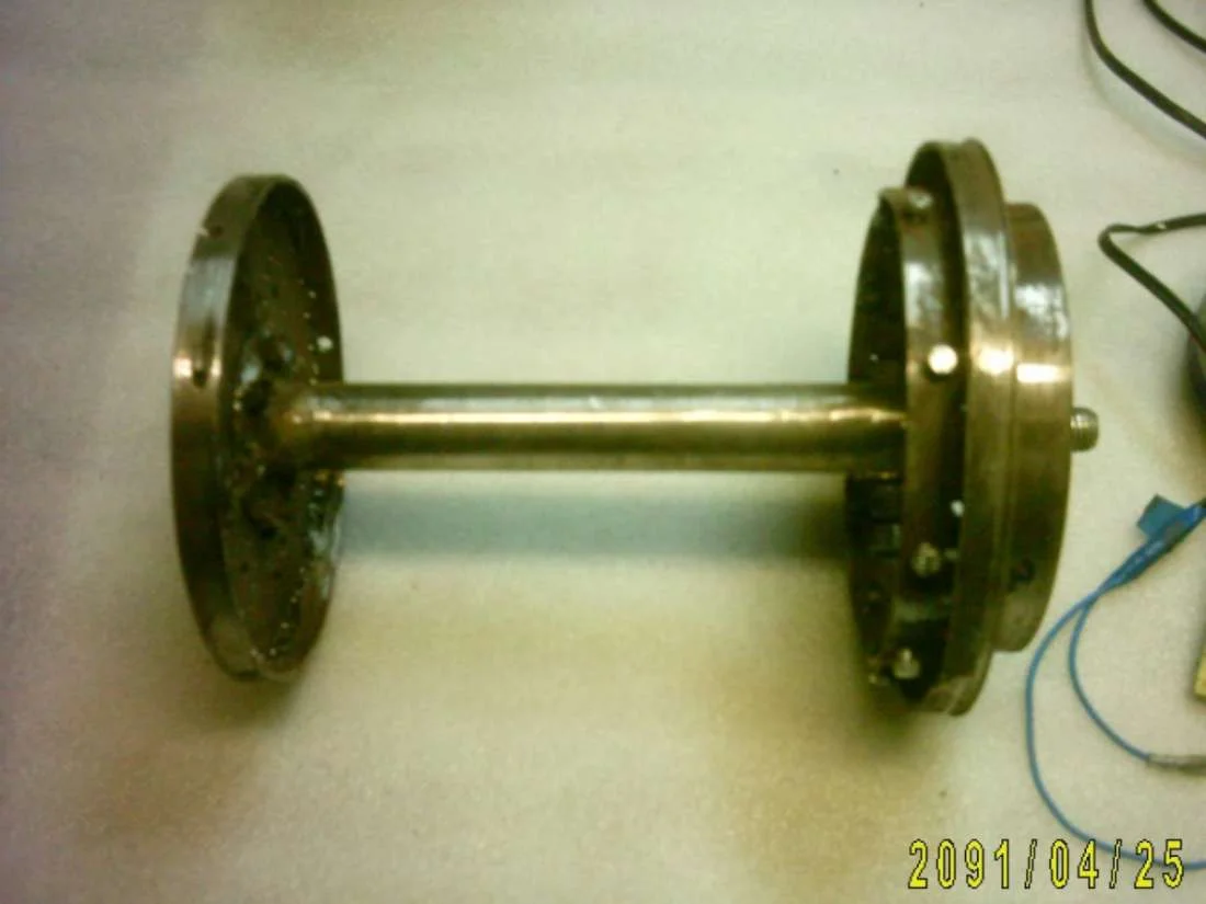

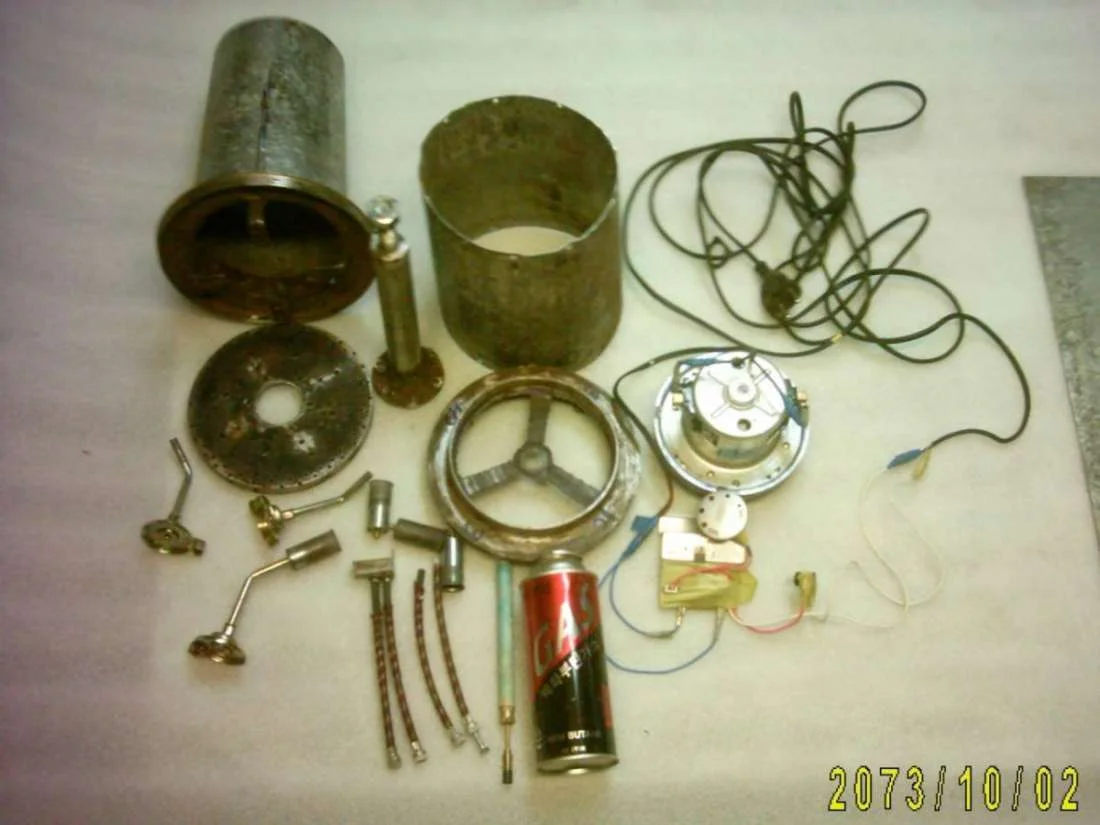

начиналось все с банки от детского питания и собственно пылесосного движка что хароктерно все диаметры на столько совпали что даже не надо крипежа хотя я подстраховался)))
    53.3 KB · Просмотры: 591
    50.1 KB · Просмотры: 1,968
    42.7 KB · Просмотры: 541
А где винтиляторы или крыльчатки?.. Вентиляторов как минимум штук пять должно быть. Без них будет просто пояльная лампа..))) Или это ПуВРД???
на момент постройки когда я им серьезно с утра до утра занимался я связался с одним чувачком с МАИ мы с ним обменивались тоже инфой и фотками так вот и я и он и ~SkyFire~ пришли к оси и втулке с велосипеда только мы рассматривали переднюю ось и не с каретками а с подшипниками кстати говоря на такой схеме был построен работающий двигатель.

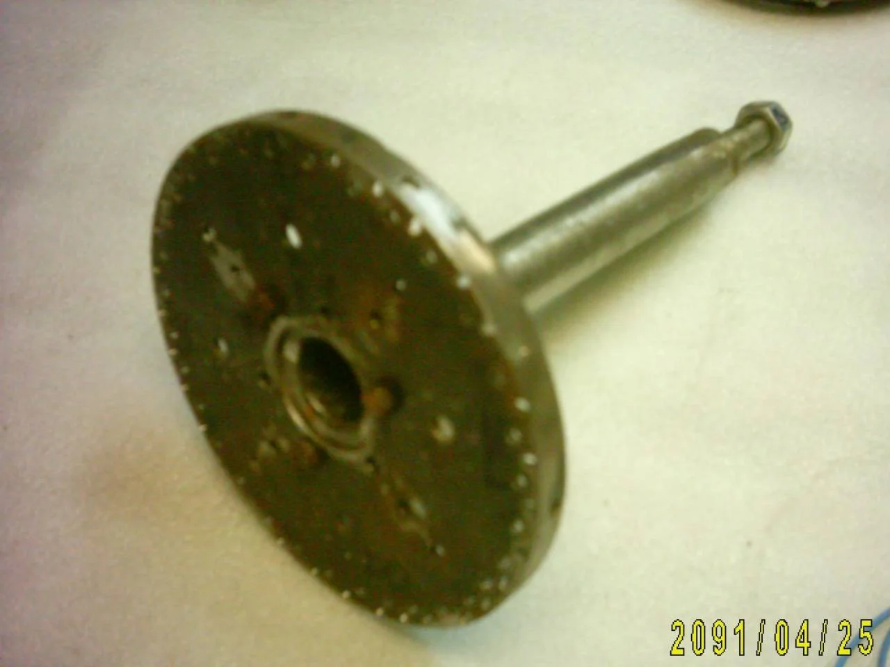

    55.4 KB · Просмотры: 485
    61.1 KB · Просмотры: 1,947
    48.4 KB · Просмотры: 355
нагнетателем изначально служила только крыльчатка пылесосного движка не планировалось делать турбину с валом. тоесть "ДА" по сути это ПуВРД только с постоянным нагнетанием воздуха далее этот вариант усложнили скоро пришлю фото и описание крыльчатки компрессора....
А теперь вопрос!.. этот двигатель имел реальное применение? или же просто постоял погудел и ладно?

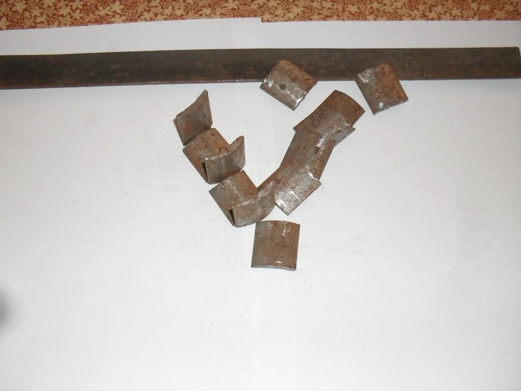

я его еще не доделал а то что будет на видео это просто 1 и единственный пока запуск и то его бы и не случилось если бы ко мне друг не приехал и мы за 1 час собрали топливную систему из трубки от радиатора холодильника и кожух внешний был даже не на гирметике а на плостилине повезло что в момент запуска на улице было -25 даже газ замерз и самое главное я не знал тогда даже как я буду делать турбину так как приезд был не ожиданный и я просто не дошел до этого момента (собрали буквально на коленке) понятно то что средств на тугоплавкую сталь и соответственно отливку сердца этого проэкта не было (по словам главного технолога Омского моторостроительного завода это стоило бы 300 000р) решение пришло мне в 5 утра когда скурив уже не мало сигарет я понял как можно сделать лопатки профилированные и загнутые одинаковым радиусом!!!! как на турбине так и на статоре.... как всегда все просто взять кусок трубы со стенкой 5 мм распустить ее вдоль на полосы а затем как цельное крыло обтацить профиль и нарезать на лопатки а уж лопатки приварить к колясу и оцентровать на станке по центровке автомобильных колес. извиняюсь за ржавчину как уже говорил давно не занимался им.

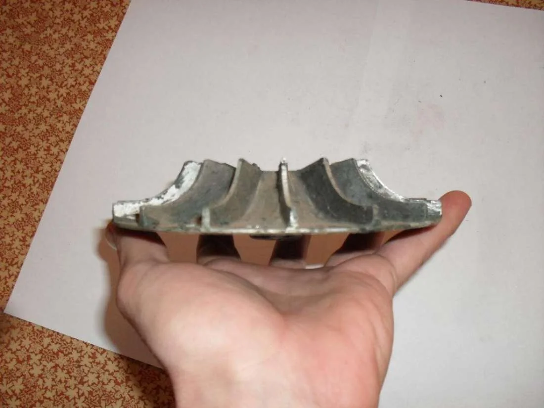

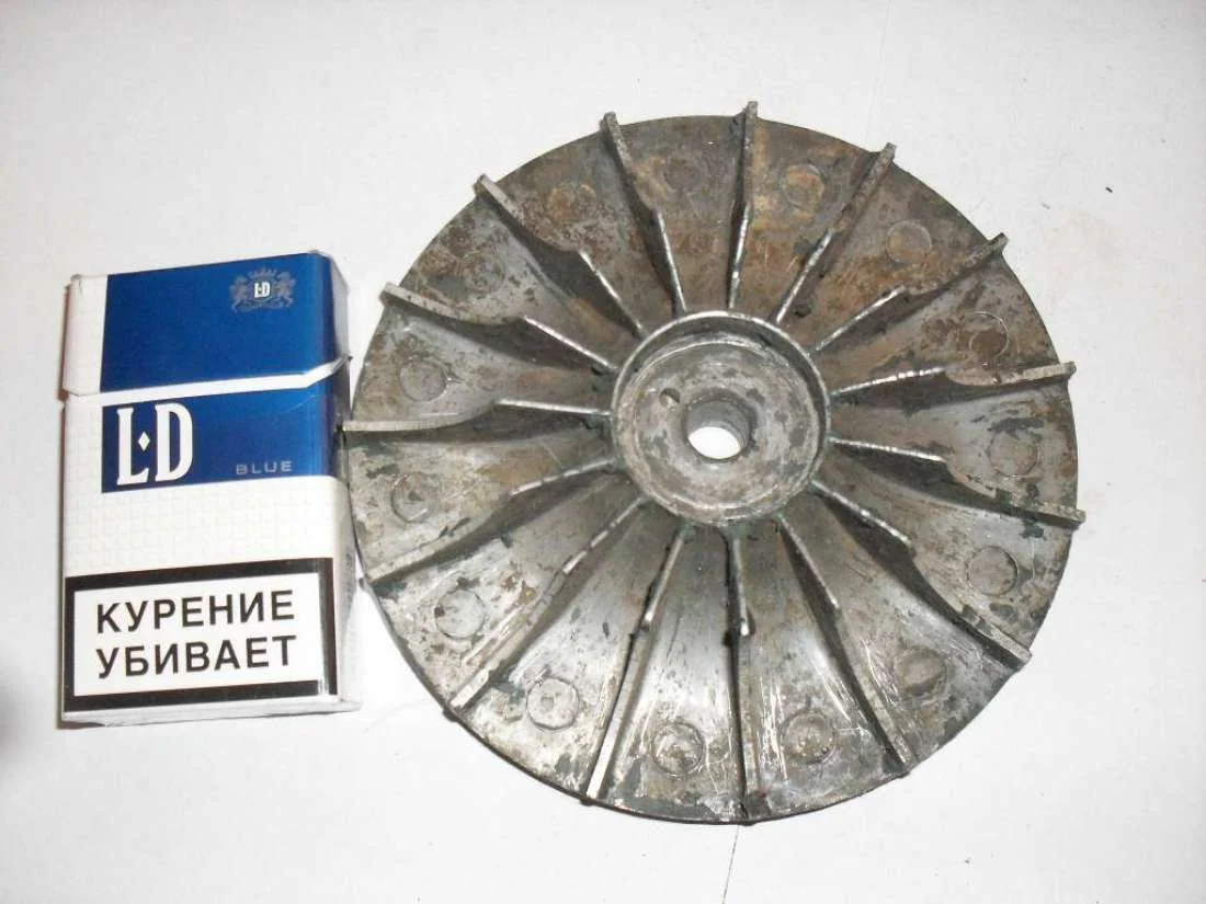

крыльчатка
А вот кстати и крыльчатка... пока нашел весь дом перерыл))) она от отопительного котла с кокого то тегоча мне ее папа с вахты привез... она была надета на двигатель размером как стартер на ваз 2106 а с другой стороны этого двигателя стоит масленный насос высокого давления все от 12 вольт. на ней видно следы пластилина эт я с нее делал слепок так как ответной части у меня нет она была потерянна придется делать ее из стеклопластика либо отивать из аллюминия.
    75.9 KB · Просмотры: 1,438
    51 KB · Просмотры: 1,271

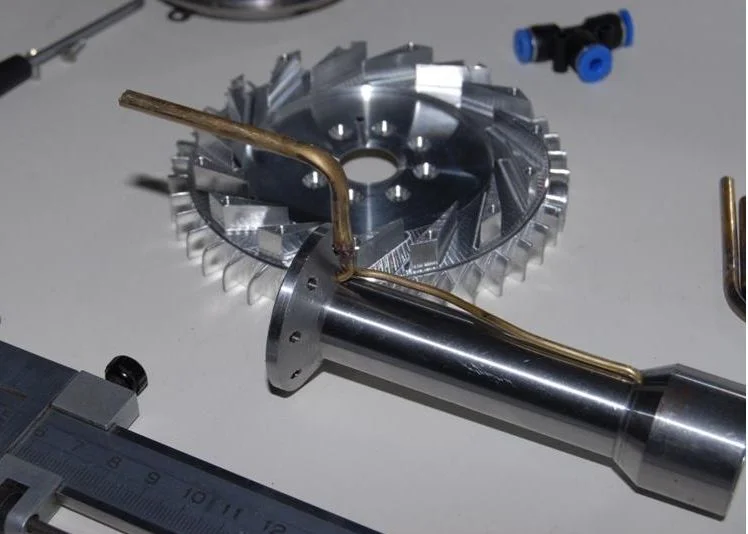

вот кстати у меня есть вопрос! а каким образом происходит смазка подшипников в заводских модельных ТРД, и как собирается делать смазку ~SkyFire~? потому как я до сих пор не знаю как это возможно сделать в кустарных условиях....
Топливом подшипники смазываются, смесью керосина с маслом.
эт я понимаю а как оно туда попадает закачивается через вал чтоли???
Подается по трубкам и каналам. На фото видны трубки на втулке вала подводящие топливо к обоим подшипникам турбины.
    29.6 KB · Просмотры: 9,835
ага спасибо!!! теперь понятно как смазка туда поступает ... а куда девается потом??? или она как то закальцована ?
Испаряется, выдувается и сгорает. За счет испарения керосина подшипники охлаждаются.
отлично теперь все срослось!))) все осталось только собирать....
