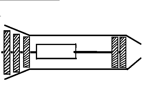

я вот тут не понял что имеется ввиду вентиляторы в КС это как??? я так понял компрессор имелось ввиду????:tehnari_ru_325: да и у меня встречный вопрос: почему решил делать осевой компрессор а не центробежный ведь для малого газмера кпд больше с центробежным компрессором....??
ну на худой конец вот такой вариант
    79.3 KB · Просмотры: 9,244
Да нет, на худой конец совсем другой вариант, а это очень даже на жирный:))
Ну я так концепт предложил )))))
Имелось ввиду в реактивнои камере. Начертите-ка свой вариант двигателя на тетради от руки.. Просто немного непойму вашу конструкцию..:tehnari_ru_942: А я вечерком свой вариант выложу.
ок только я тоже вечерком выложу )))
ммммм..... просто не совсем понятно что такое "реактивная камера"

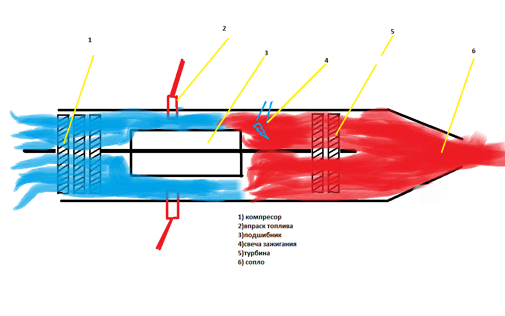

Реактивная камера - это такое место двигателя где происходит самое интересное!))) Вобщем в ней и находятся наши винтиляторы которые обдуваются горящим газом.
ааа вот что ты имел ввиду!!!!! на самом деле это называется по другому.
Вентилятор - это либо винт перед турбиной либо 1 ряд лопаток перед крыльчаткоми компрессора.
а то что ты говоришь эт называется колясо турбины. могу приложить текст с очень умной книжки для вузов по постройке движков.
теперь опять вопрос у меня. получается на твоем движке несколько каскадов колес турбин????
кстати пересмотрел пораграф вентилятор только на двухконтурном двигателе ставится... тоесть ТРДД кстати пока не могу свою схему выложить время нет нарисовать если интересно чуть позже

напомню схему по которой он строилсяhttp://www.tehnari.ru/attachment.php?attachmentid=88207&stc=1&d=1342561278
http://www.tehnari.ru/attachment.php?attachmentid=88208&stc=1&d=1342561278

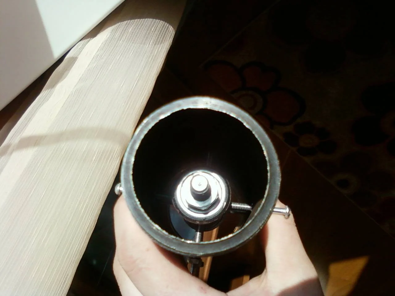

вот что получилось( без крыльчатки фокуса питания
http://www.tehnari.ru/attachment.php?attachmentid=88209&stc=1&d=1342561278
результаты неособо порадовали. для токого маленького двигателя сопротивление велосипедной фтулки слишком велико и двигатель не переходит в автономный режим хотя когда я его раскручивал с помощью дрели звук дествительно был устрошающим и было видно что перейди он в автономный режим онбы взлетел.
