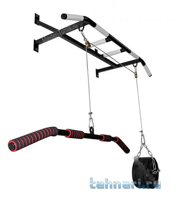

Да, если есть нужда в этих дополнительных трубах, жена мучается с защемлением седалищного нерва, и турник нужен только лишь для того что бы просто висеть на нем.Планирую вот такой вариант.
ту же грушу

Если стена из "гипсолита", то на практике была испытана комбинация "глухарь" 8*80(шуруп для деревянных лаг и реек)/ сантех шпилька 8*100 с предварительным подсверливанием сверлом (по дереву/металлу/стеклу) 5мм. В "гипсолит" и другие сыпучие/мягкие основания типа газобетон/пеноблок, обычные дюбеля, для кирпича и бетона, не используются(они не для этого), от слова никак. Данным методом устанавливались водонагреватели до 100 литров (135 кг на 2 точки) и турник (до 130 кг на 6 точек) срок эксплуатации уже несколько лет.Толщина наверно 10 см. Из чего сделана? ХЗ из чего делались не капитальные межкомнатные стены в панельных домах, гвоздь вбить можно)
Я тоже так думаю, при тех режимах как используется этот турник, то как его закрепили на наш век хватит.в данном конкретном случае вряд ли такое случится.
