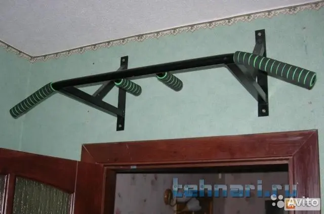

Завтра, думаю жене купить этот турник с авито:
Ппосит 1000 руб.

Турник будет не на капитальной стене висеть?

Турник буду крепить сюда:
Это несущая кирпичная стена, раньше она была цельной, комнаты были смежными, но как дети подросли, прежний хозяин квартиры пробил дверной проем в этой стене и теперь комнаты раздельные, перепланировка оформлена по закону, тех. паспорт и все прочие дела.
Размеры этой как бы кирпичной балки 40х40 см.

В бетон лучше нейлоновые дюбели Фишер 10x50, и глухари под них.
В кирпич подойдут и анкеры.
А с чего стена сделана и толщина какая?
Толщина наверно 10 см. Из чего сделана? ХЗ из чего делались не капитальные межкомнатные стены в панельных домах, гвоздь вбить можно)
А по поводу турника - у меня турник висел, труба крепилась между двух не капитальных стен над дверным проёмом, выдерживал нагрузку до 70 кг.
Мягкая и тонкая, надо делать каркас из металла или дерева, крепить его на кучу дюбелей. А потом на него у же полки вешать, у меня так кухонные полки висят на заливной стене. Каркас из деревянных досок 35 мм прикручен турбовинтами 100-150.
