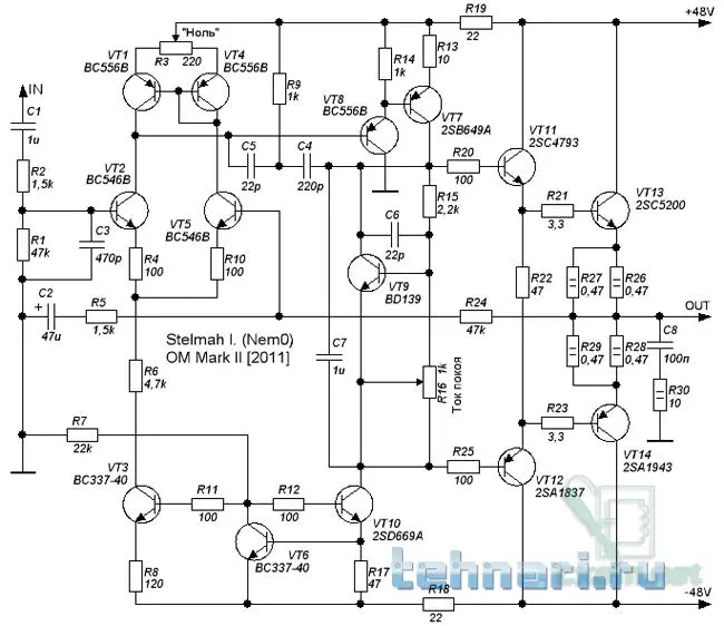

вам даже подумать лень.Сразу в штыки предупреждение о жестокой ПОС принимаете.Левый вывод этого резистора должен идти на выход усилителя к точке соединения правых выводов С7,R11.
это элементарная защита от бездумного копирования
Почему в штыки, я просто утрчняю, я не инженер конструктор по разработке схем. Получается что печатная плата и схема изначально кривые?
ПОЧЕМУ. Проверьте в симуляторе . Я бы перекинул левый вывод
Навыков проверки схем в симуляторе нет. R2 может стоит убрать? И соединить его после R1 на массу. Как у ом2 реализовано
    33 KB · Просмотры: 327
    40.9 KB · Просмотры: 367
правый вывод на массу и все. чтобы входа не имели связи никак кроме как через оос и цепи коррекции.
Ну как я и предложил, от соединить резистор от точки соединения конденсатора с6 и резистора r8 и кинуть его на массу
да.
Лучше и надежнее так
Спасибо за помощь! Конденсатор с13 исключаю с схемы. Диоды d4-5 тоже не ставил. Цобель 4.7 Ом 2w+0.1мкф, или лучше 10ом+0.1мкф? А катушка на выходе надо с паралельно включенным резистором?
цобель 10ом 0,1мк и катушка на млт2 5-10ом в один слой проводом не тольше 0,8мм.
С13 оставьте . типа разделения земель сделано
Если стоит c13 на выходе постоянное напряжение 10в, убераю с13 постаянное напряжение 13мв.

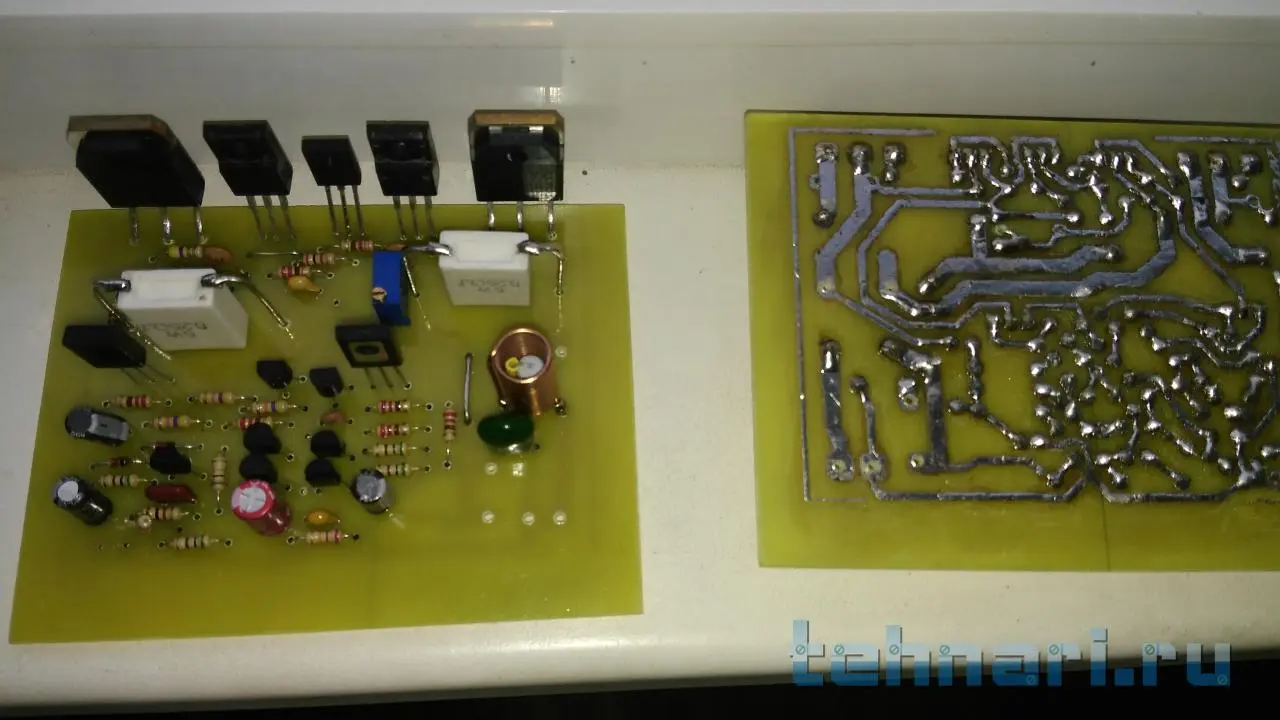

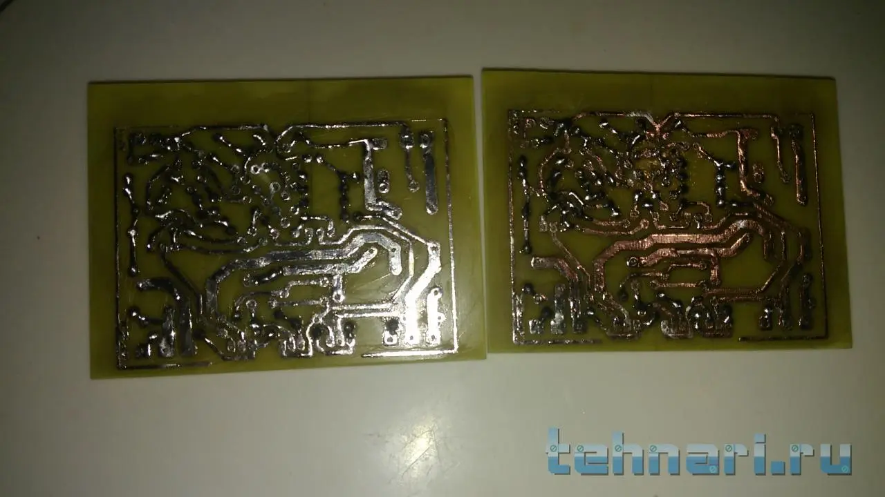

Довел до ума апекс, звук его ОЧЕНЬ и ОЧЕНЬ порадовал, отдельное огромное спасибо М.Васильеву ! Направил на правильный путь и помог доработать этот усилитель. Собрерал куму, понравился его звучание что решил и себе собрать, вот что на данном этапе, немного плату доработал под себя.

Сборка потихоньку идёт.

Нехватает пару радиодеталей, резистора в цепочке цобеля и диода d1. Планирую поселить эти усилители мощности в корпус амфитона 75у-101

туда покруче можно запихать усилок
Согласен с вами, совершенству нет предела. Но мне звучание этого усилителя понравилось. Выбирал между ом3 онли мюзик и этим, выбор сделал и не жалею. Впланах собрать ещё на пробу ax-12
лучше на оу усилок соберите . будете приятно удивлены
У меня только корпус амфитона. Может какие-то микросхемы и усилители мощности амфитона лучше этого апекса спорить не буду с вами ,я только написал что мне нравится как он звучит.
не стоит останавливаться в развитии. что повторяться с апексами. сделали один .можно и сложнее следущий делать. расти надо
