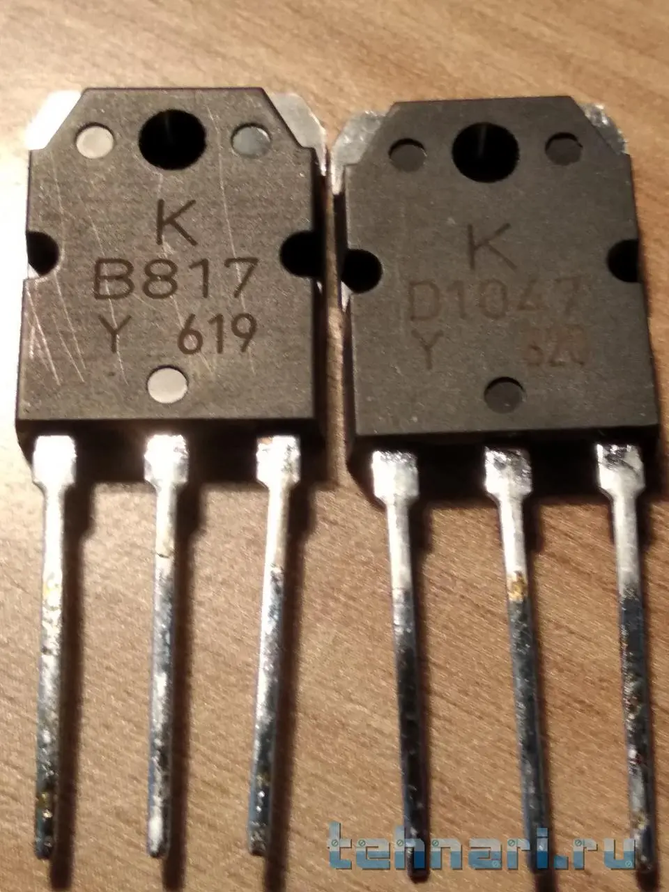

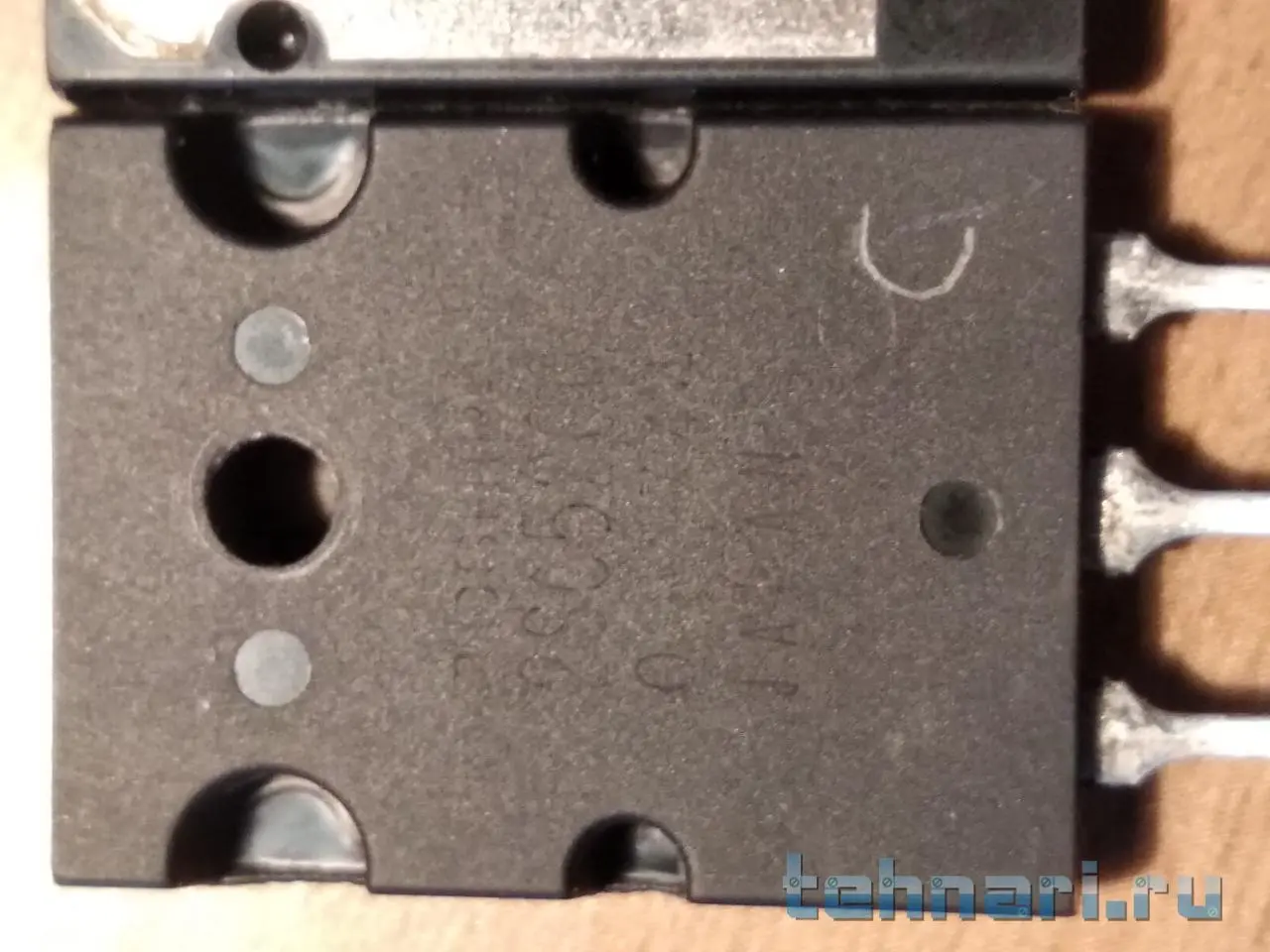

Вот такой наборчик.И замена соответственно.Санкены немного не такие ставил-с абревиатурой Sanken на борту.Но не вижу большой разницы в том.Кстати в ОМ-2.5 тоже в одном канале заменил.ИМХО лучше зазвучал и сразу "завелся".Пришлось успакаивать возбуждение.Но все равно по МОЕМУ слуху зазвучал лучше.Более прозрачнее как то.Вот вроде бы так получается.Поэтому то душа требует продолжения банкета-собрать AX-14.Печатку могу и сам нарисовать,я всегда сам рисую.Но хочется поучится -как это НУЖНО.Может у кого лучше получится.:spas:

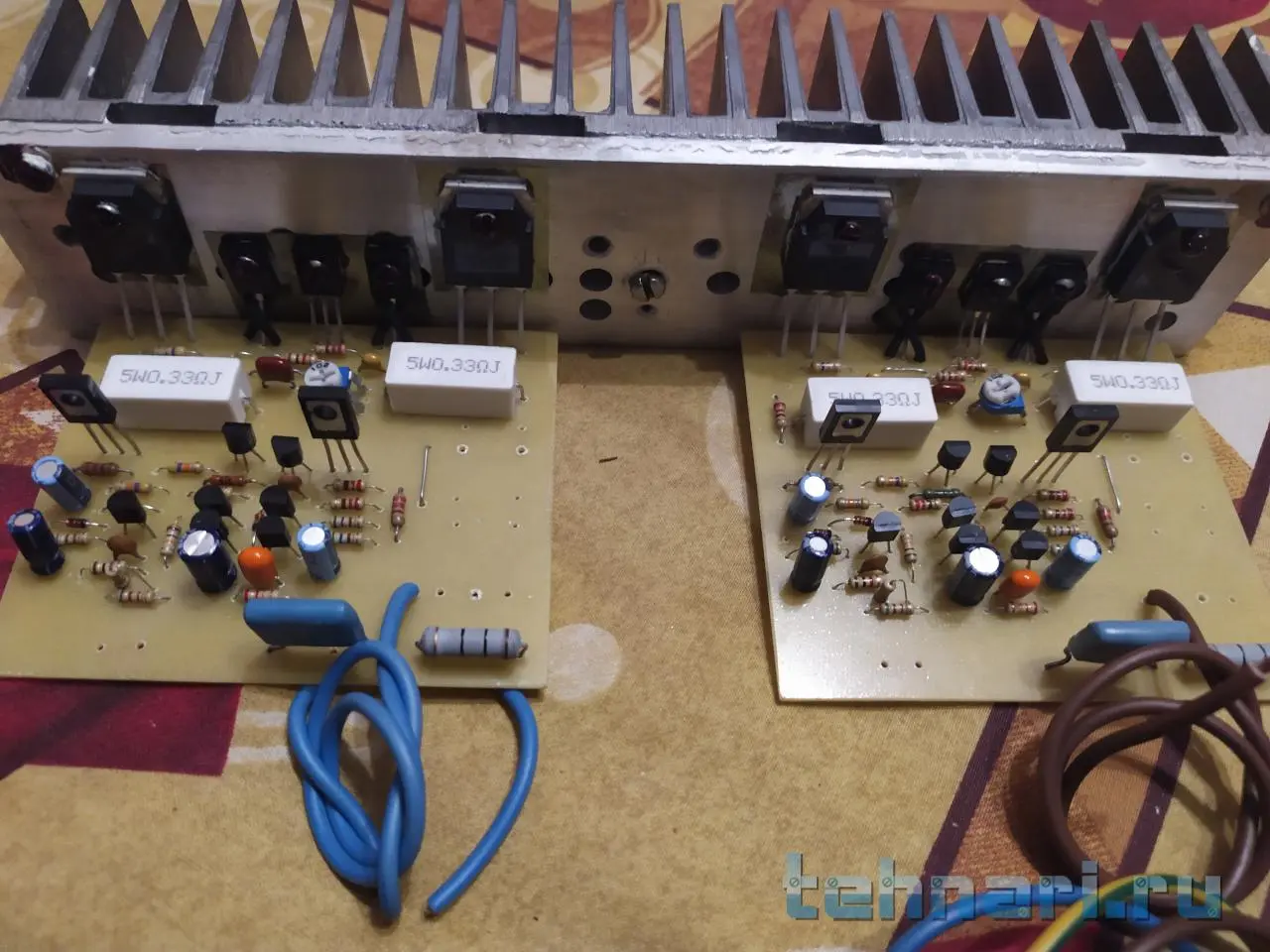

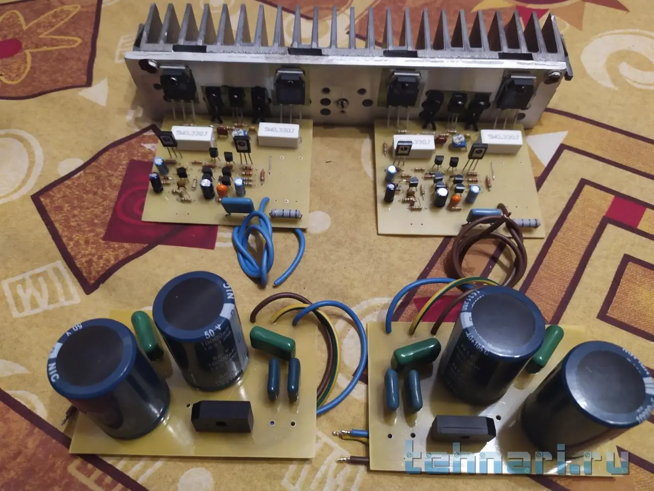

Apex ax-14, двойное моно будет, питание +-33в. Ток покоя 60ма, на выходе стабильно в обеих каналах не превышает 3.5мв.

двойное моно будет
Стесняюсь спросить, какое же это двойное моно, если общий трансформатор для обеих каналов ??? :tehnari_ru_203:
Оное дОлжно как-то так выглядеть
